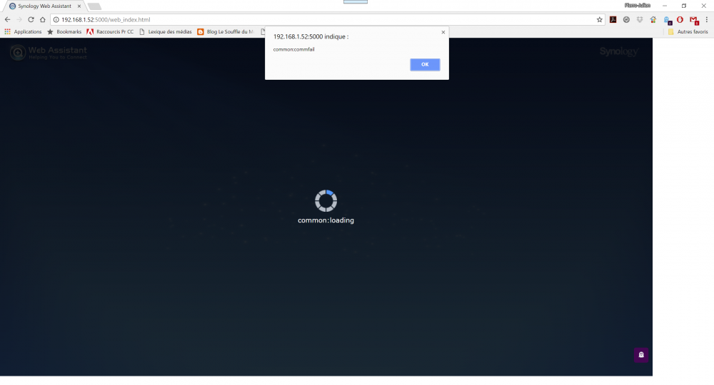

J'ai contacté le support Synology qui m'a proposé de prendre la main à distance ; comme je ne pouvais pas me logger, j'ai inséré un disque de spare, installé DSM dessus et mis un disque dégradé dans le second slot - cela marchait bien, mais il voyait le second disque comme non initialisé. Mais quand j'ai voulu me reconnecter le lendemain pour passer la main à Synology (qui sont en GMT+8 ce qui ne facilité pas le travail - et en anglais de surcroît), je n'ai obtenu que le message "common:commfail" sans pouvoir me reconnecter (voir pièce jointe).
C'est probablement ce qui cause les problèmes de reconnexion. Enlevez le disque dégradé et refaite un essai.

Bon, la connexion remarche, je ne sais pas pourquoi.
Je vais continuer à suivre les indications du support, si j’arrive à leur donner la main.
