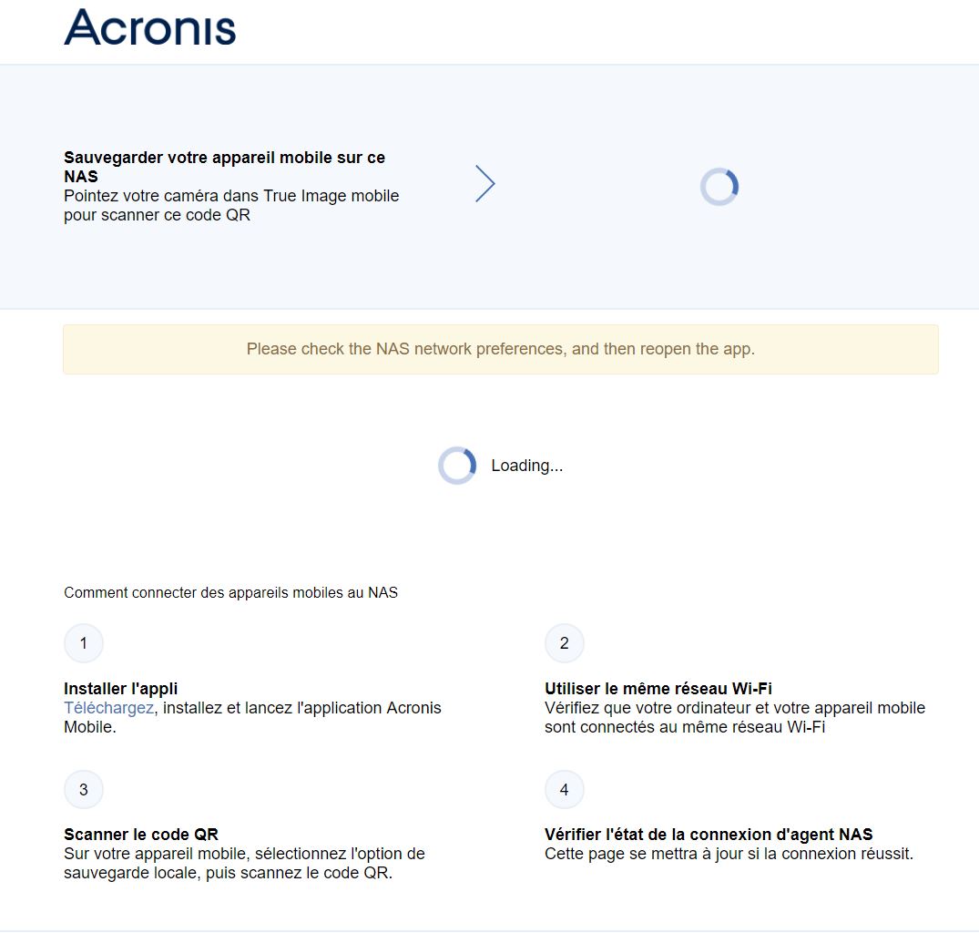

Petite info au passage , si vous avez cet écran c'est que vous êtes sur la page en https , il faut aller sur la page en http pour que le QR Code apparaisse.

Ce dernier message tombe à point, j'ai le probleme de QRcode qui ne s'affiche pas.
Ma première idée ce fut de passer en http mais ça ne fonctionne pas mieux, et quand je vois le message au dessus du coup je ne comprends pas.
Qu'est ce qui pourrait le géner dans la config réseau ? Parce que le message dit d'aller dans les préférences réseaux, mais ne dit pas le point bloquant Acronis.
Perso , j'ai du désactiver les redirections automatique http => https pour pouvoir consulter la page http avec le QR code.
Après je n'ai rien fait de particulier.
Après quelques test vite fait , il semblerait que la page http ne s'affiche pas non plus si la requête viens de l'exterieur.
En http sur le réseau local = OUI
En https sur le réseau local = NON
En http + vpn   = OUI
En https + vpn = NON

ah ok ! merci du tuyaux.
Du coup je ne me souviens pas mais je pense fortement que j'était en https !
Mais je l'ai viré hier lol, j'essayerais quand j'aurais le temps.

J’ai testé et moi pareil le QR CODE ne s’affiche pas ni en http ni en https
Regarde si tu n'as pas activer la redirection automatique forcée de HTTP vers HTTPS (Panneau de config > Réseau > Avancé > décoche la case adéquate)
