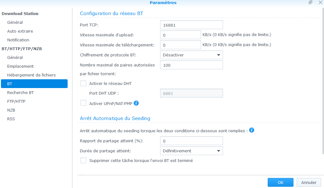

Bonjour B2boss,
2 points:
Au niveau du Download station j'ai mis la croix à Active le réseau DHT et j'ai laissé le port 6881 tel quel.
Ensuite au niveau de ta Freebox redirection des ports il faut rajouter le pour 6881 en UPD.
Sur le connexion entrante j ai rien fait
Pour ma part j'ai cette conf et cela fonctionne.

je me permets de répondre à ce sujet car j'ai eu à paramétrer tout un tas de choses.
Il faut comprendre plusieurs choses :
1. VPN et paramétrage Freebox
2. Continuer à accéder au NAS par IP publique FAI (et non le VPN).
1. Au niveau du NAS tout a été dit. DHT (via UDP) n’est pas obligatoire (à l'époque n'était pas recommandé par tquatrecentonze). Ceci dit ça fonctionne avec  mais il faudra ouvrir le parefeu de la freebox pour ce faire.

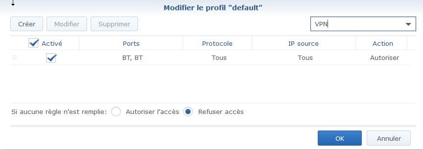

Il faudra activer le parefeu !! Pourquoi ? Pour dire au NAS de faire passer le trafic BT sur VPN et le reste sur LAN. ok ?

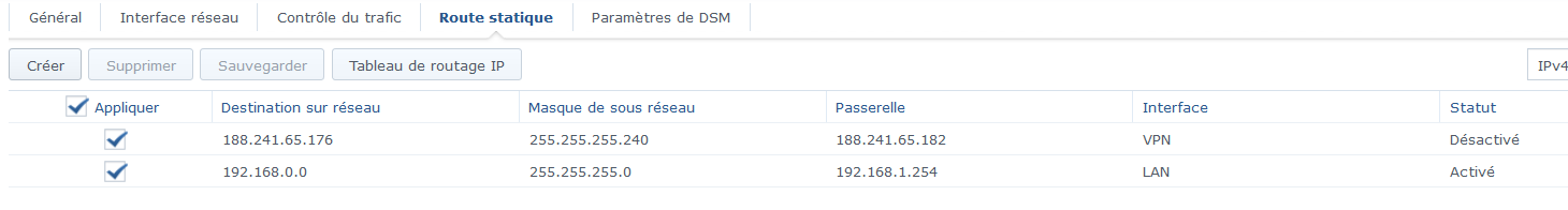

Au niveau de route statique j'ai ça.. mais je ne sais pas si c'est venu seul ou pas . Il faudra donc voir cette dernier partie en dernier (en jouant avec le netstat en ssh)
le parefeu:
j'ai le profil par défaut
- je modifie les règles LAN comme ceci (j’interdis BT) et j'accepte tous).
notez que en bas on refuse l'accès au VPN pour tout ce qui n'est pas BT. pour le reste c'est vous qui voyez.

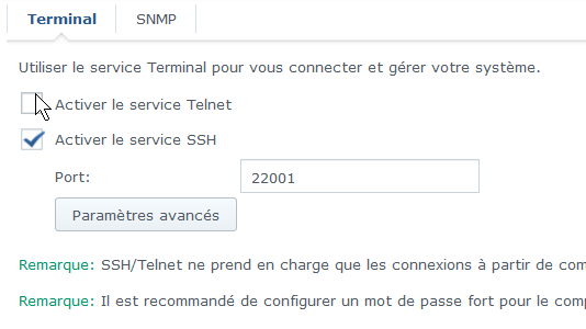

- Activer SSH évidemment faire la bonne ouverture de port sur freebox. Ce qu'on appelle un routage NAT (network address translation). Je préconise un port différent de 22 (qui est le port par défaut de Synology)

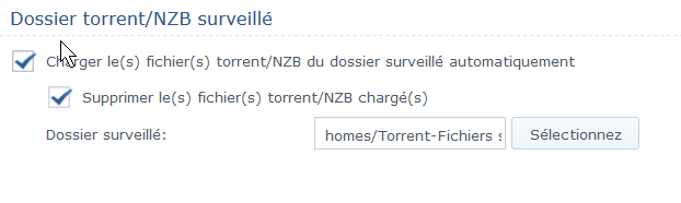

Perso pour ajouter des torrents je le fais manuellement fichier par fichier (via le download station en mode web, je surveille via DSget).
Sinon il m'arrive de glisser tout un tas de torrent dans un dossier surveillé qui permets de lancer les torrent (mais sans préciser la destination)

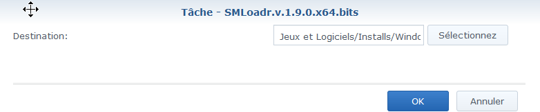

pour info tant qu'un torrent n'est pas fini de télécharger (complet). Vous pouvez le déplacer de dossier (clic droit modifier sur le torrent).

Modifier le profil LAN pour refuser BT (protocole et IP source)
Créer un profil VPN :
  • une ligne autoriser BT (protocole et IP source)
  • une ligne refuser tout le reste
Activer les passerelles multiples dans les paramètres avancés de la config Réseau.
Avec ça DL et UL fonctionnent avec VPN actif.

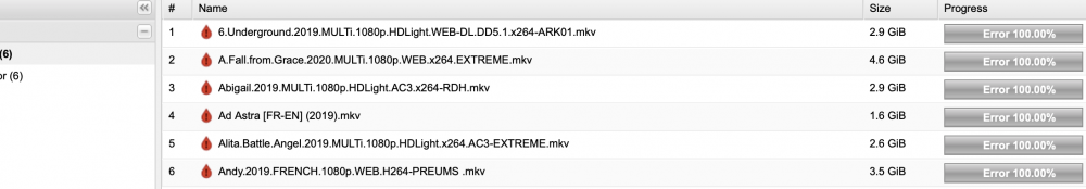

Toutefois les BT de YGG produisent, depuis juin (environ) une erreur de statut. Du coup bien souvent le partage réalisé n'est pas compté :
Avez-vous constaté ce fonctionnement et avez vous une parade de réglage ?

Je n'utilise pas de VPN pour télécharger sur Ygg, par contre j'ai constaté ce problème à la fois sur Download Station et sur Transmission, du coup j'ai testé Deluge par Docker et je n'ai aucun souci depuis maintenant une semaine, les annonces de tracker sont toujours "OK".
Si ça peut t'aider... :)

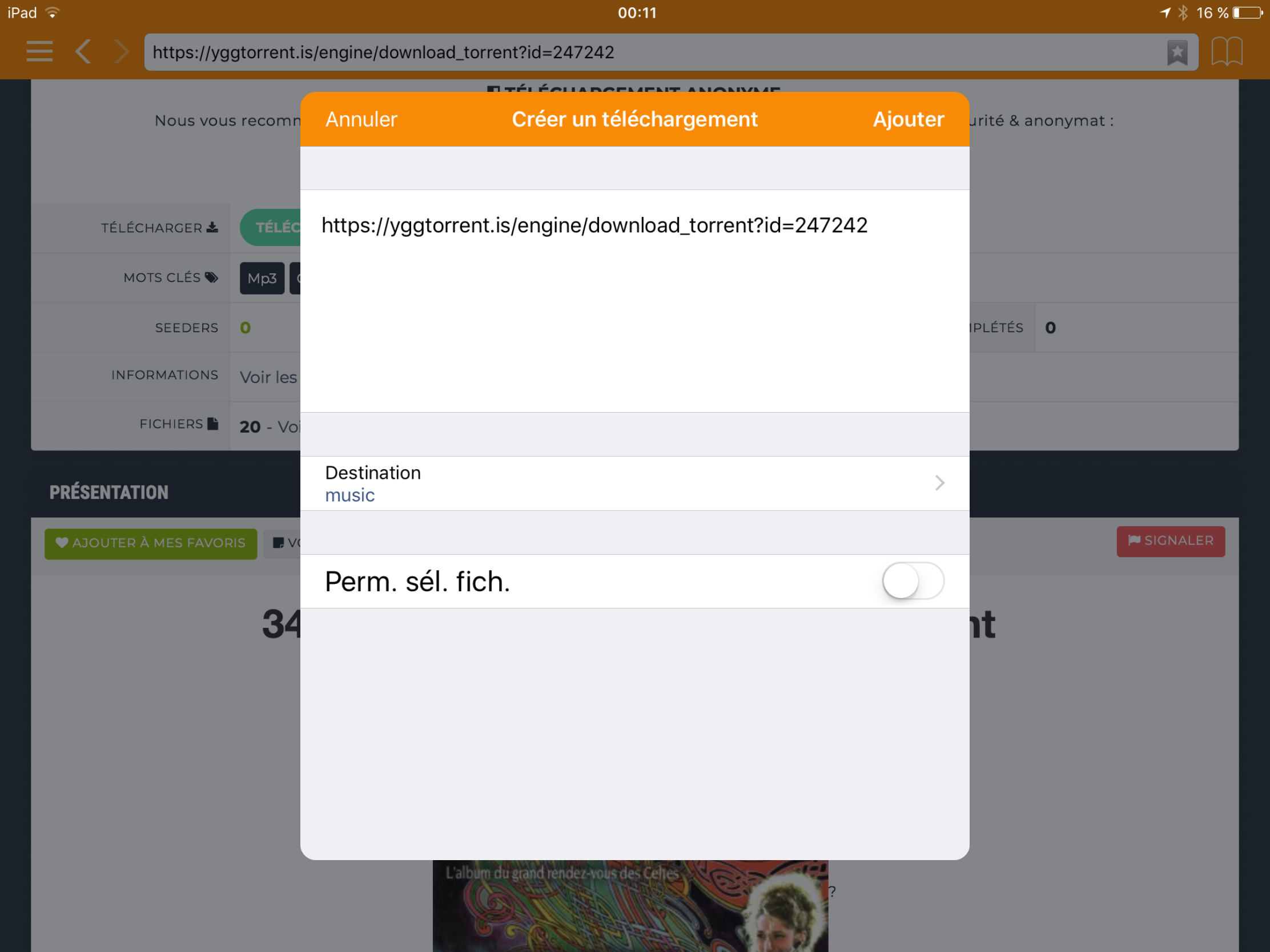

Le 23/05/2018 à 00:20, L_eternel a dit :

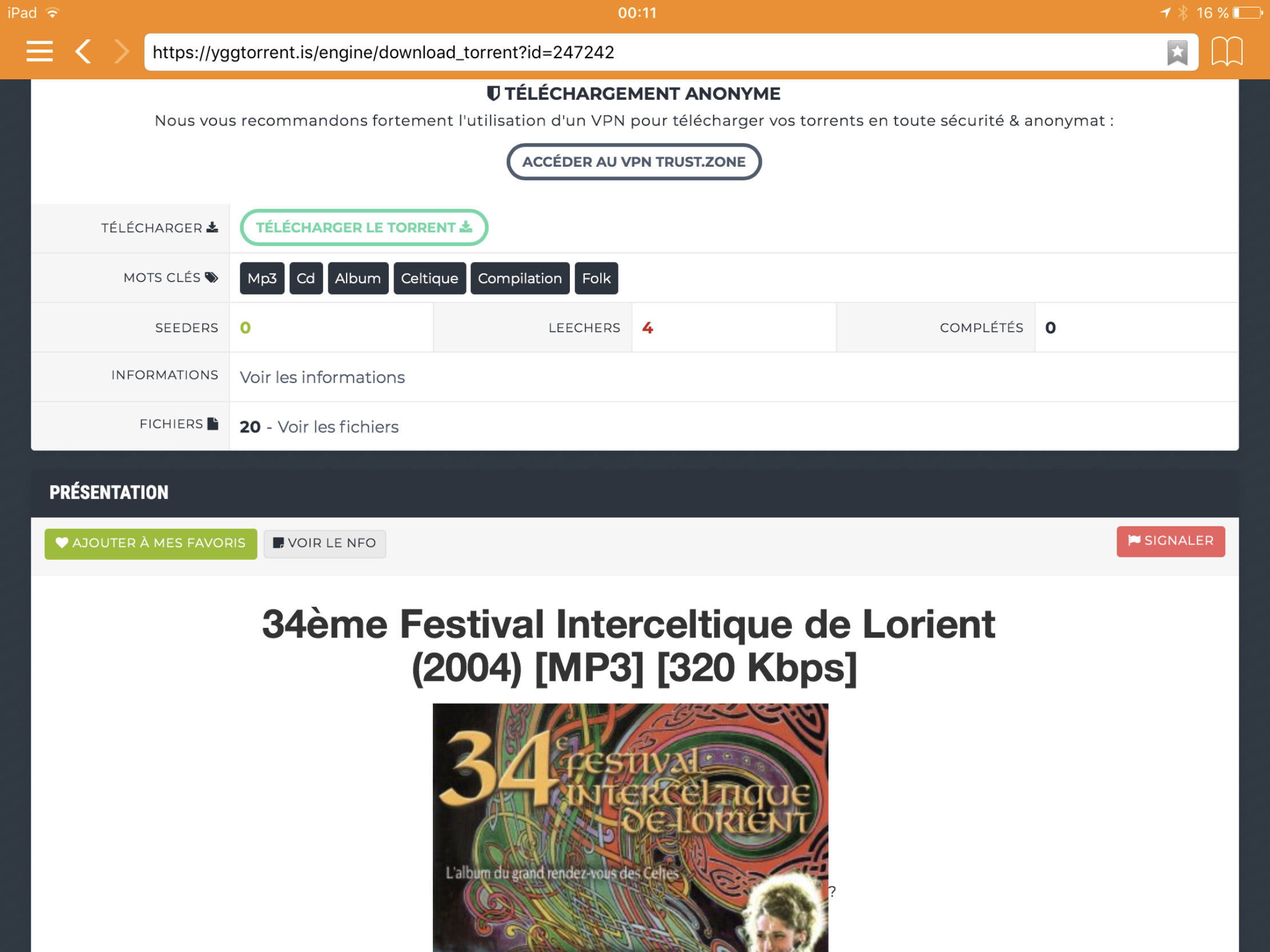

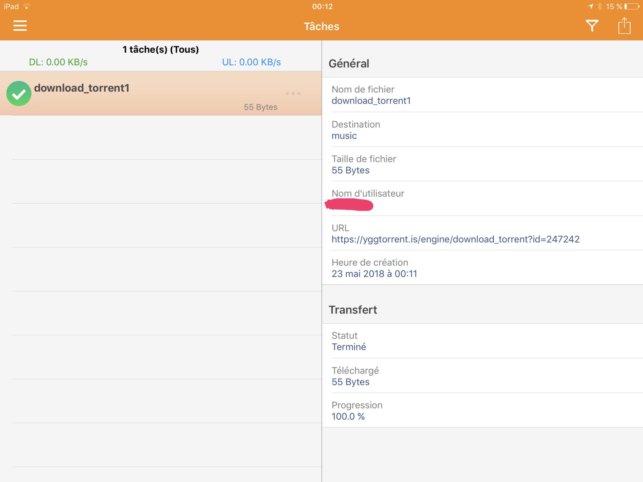

BonsoirIMG_0076.thumb.PNG.4884846d3910e7dc8e0a4054abd4fe34.PNGIMG_0077.thumb.PNG.09306d339714c1b3d04a3d8da1587bef.PNGIMG_0078.thumb.PNG.c7fcb0dc4db25be1c2950c4dd6e5ac5c.PNG
En image mon problème
J'ai exactement le même problème. Je peux télécharger le fichier ".torrent" mais je ne peux pas ouvrir ce fichier pour lancer le téléchargement du fichier (film, audio, etc.) recherché... Si quelqu'un a eu le même problème et sais comment y remédier. Il n'y a pas une option à activer du type "lancer automatiquement le téléchargement lorsqu'un fichier .torrent se trouve dans le dossier téléchargement"?
Merci d'avance pour vos lumières...
