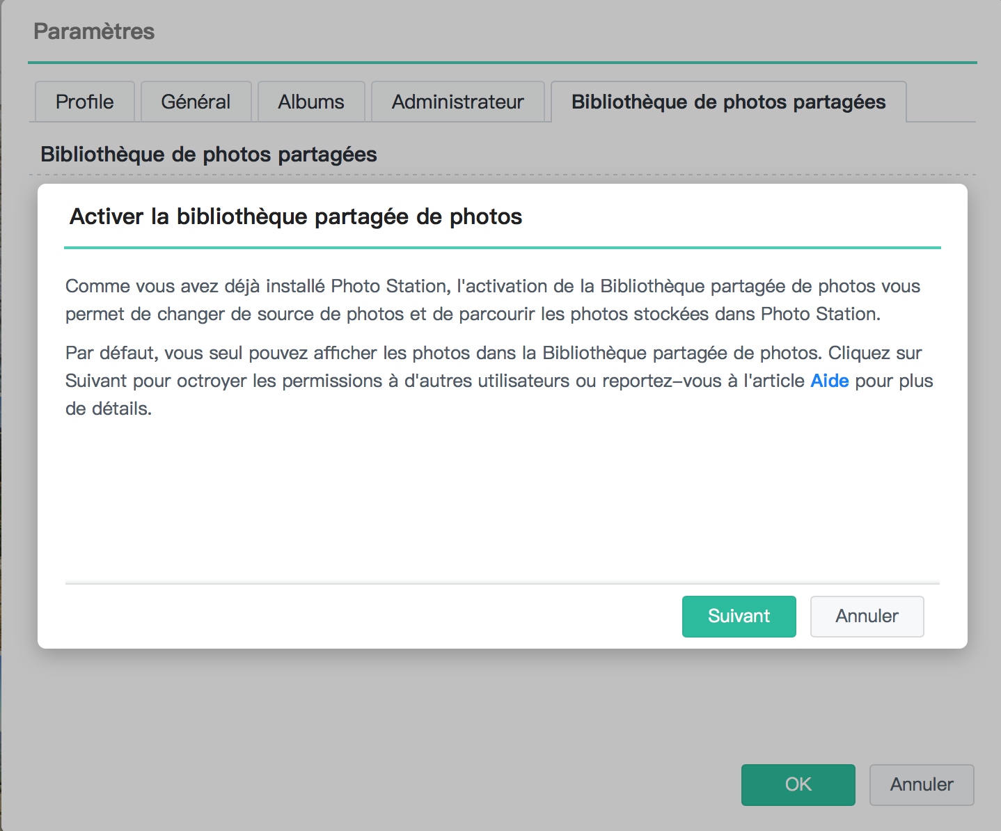

J'ai bien activé (sous compte admin) la "bibliothèque de photos partagées" (ce qui a eu pour effet de créer le partage "photo") , donné accès à mon compte utilisateur dans les permission d’accès.
Une fois connecté à "Moments" via ce compte, toute tentative d'ajout de photo à la bibliothèque partagée (que ce soit par copie à partir des photos du compte ou par upload) se solde par cette erreur:

@CoolRaoul J ai eu le cas qui ressemblait : ton utilisateur n'a pas les droits d'écriture sur le répertoire /photos à tout les coups
Modifié par Balooforever
il y a 40 minutes, Balooforever a dit :
C'est "/photo" pas "/photos". Mais après avoir donné les droits ça semble fonctionner (faut reconnaître que le message d'erreur n'aide pas)
Par contre je ne comprend pas la logique: c'est via "Moments" qu'a été créé le partage, et j'ai bien donné les droits via son interface :
A quoi bon le formulaire ci dessus si il faut en plus un 2eme niveau pour donner les droits? Moments n'est pas capable de faire tout le boulot pour donner l’accès?
