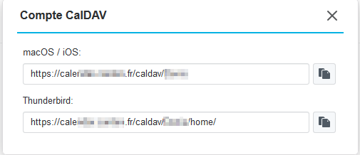

Voici un exemple d'URL pour l'iphone: ex https://mon_ndd.synology.me:port_https/caldav/user

J'ai pas changé les ports, j'ai laissé (dans portail aux applications) les ports indiqués par Synology càd 2002 et 20003, et quand j'ai paramétré sur l'iphone , pour l'URL, j'ai mis 38443 car j'avais vu ça sur la page synology des ports utilisés.
