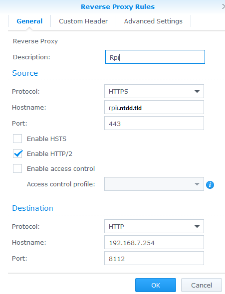

Voici un exemple :
Merci pour la réponse et la réactivité proche des dieux.
J'ai compris pourquoi ça ne fonctionne pas je dois pointer sur http://192.168.7.254:9159/bZsi45dsH/ui/ or je ne peux pas à priori ?
Mais ça fonctionne pour deluge web que je viens d'installer pour le test via http://192.168.7.254:8112.
Aurais tu une astuce pour mon besoin initial ?
Tu héberges Deluge sur ton raspberry également ?
Le proxy inversé se configure sans préciser aucun chemin, protocole (http ou https), IP ou nom de domaine, port. Ça et uniquement ça. Par contre pour accéder au panneau de configuration de Pi-hole il faut rajouter /admin après le port.

J'accède bien à deluge web que j'ai installé sur la rpi via le reverse proxy.
J'ai bien rajouté un cname dans ma zone dns rpi.ndd.tld vers mon nas.
Cependant Impossible d'y ajouter comme ton exemple l'explique un paramètre en plus pour ma part ; "bZsi45dsH/ui/" quand je l'ajoute manuellement sur la page en erreur ça ne donne pas de résultat.
Non tu ne dois pas l'ajouter dans la règle du reverse proxy, c'est quand toi tu y accèdes que tu taperas https://pi-hole.ndd.tld/admin

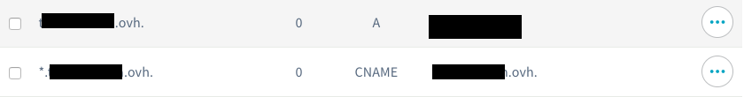

Bonsoir à vous,
Bientôt maintenant 5 heures que je galère...
II. Configuration du nom de domaine chez le registrar --> OK
III. Configuration du routeur --> OK
IV. Configuration du pare-feu du NAS --> OK
V. Configuration du portail des applications de DSM --> Blocage :
Lorsque j'essaye d'acceder à l'URL : https://home.x.ovh ou https://films.x.ovh
Je suis toujours rediriger vers le domaine (càd ma page de connexion au NAS)
Je n'arrive pas à comprend d'ou viens le soucis...
Pouvez-vous m'aider s'il vous plait ?

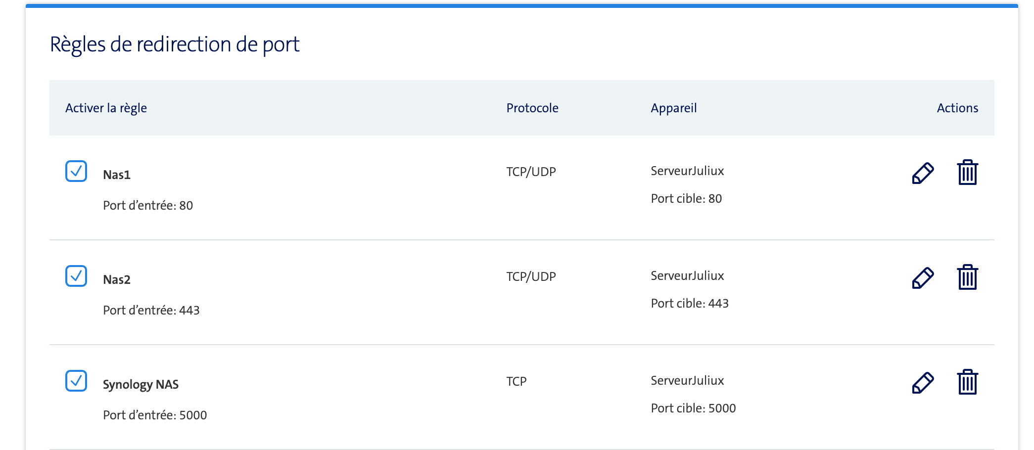

Salut,
je n'ai pas tout lu mais les redirections dans le routeur c'est 443-443 et 80-80
Si je met 443-443 et 80-80
J'ai une page :
2013069332_Capturedecran2019-08-03a06_31_04.png.66a51d8ec0d462bd9eacda3eeff5ed17.pngje n'ai pas accès a la page de connexion du NAS

Chez OVH il suffit de créer une entrée dans l'onglet Dynhost avec l'adresse IP WAN actuelle chez toi, et ton nom de domaine. OVH a un robot qui se charge de vérifier si ton IP change et modifie l'enregistrement.
Essaie ainsi, heureusement que le proxy inversé n'est pas réserver aux détenteurs d'IP fixe...
Bonjour à vous,
Merci pour votre aide
Ma solution : Ouvrir les ports 5000/5001/443/80 sur le routeur orange sur l'ip du NAS.
Après ça : reverse proxy OK toutes mes urls fonctionne en HTTPS 👮‍♀️
Pourquoi ouvrir les ports 5000 et 5001 alors que tu peux aussi utiliser le proxy inversé pour accéder à DSM ?

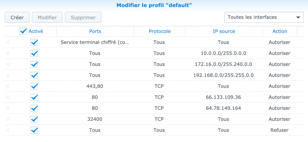

Impossible de créer un certificat Let's Encrypt. Apparemment, le port 80 n'est pas ouvert. Or il l'est sur le NAS comme sur le routeur. Qqch m'échappe...pourriez-vous jetez un coup d'oeil à mes captures d'écrans ci-dessous et me dire si tout est ok ?
Merci d'avance !
