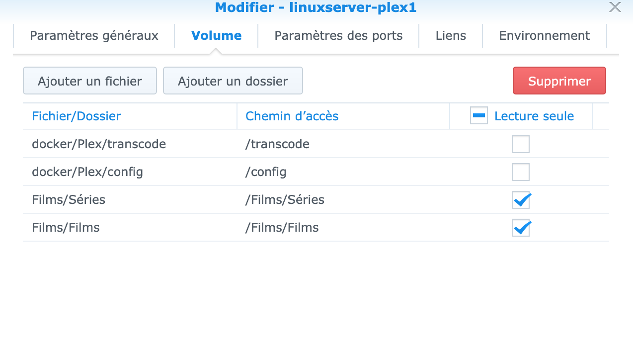

Par contre je me sens con parce que Plex ne trouve rien, or j'ai pourtant bien ajouté les chemins d'accès tels que dans ton tuto dans "les paramètres avancés" -> "volume". J'ai relu trois fois le tutoriel, il ne me semble pas être passé à côté de qqch 😕
L'user dont tu as renseigné le Pid /vid à bien l'accès lecture/écriture(j'ai cru lire que seulement en lecture pouvait faire des soucis, s'il n'a que l'accès en lecture test avec l'accès lecture /écriture) sur les dossiers en questions ?
il y a 1 minute, EVOTk a dit :
Non inutile, juste en lecture.
Maintenant si on utilise pas le puid et guid, on doit mettre les droits au groupe user.
il y a 4 minutes, EVOTk a dit :
Effectivement EVOTk, j'ai mis les accès en lecture au mauvais groupe, à savoir le "http" au lieu du "users" (facepalm). Merci pour l'aide !

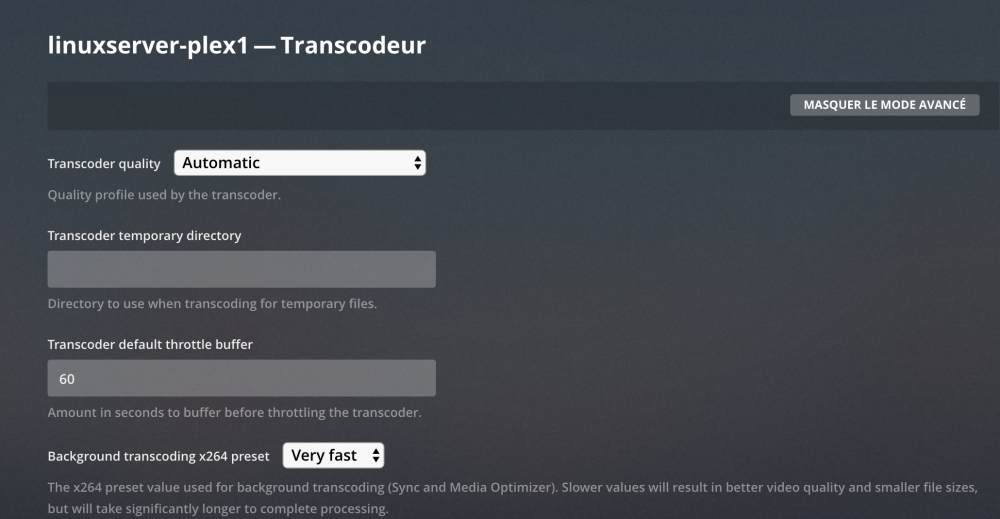

Dernière question,
Je ne vois pas le transcodage tel que paramétré selon le tuto
Dans la section "transcodage" de Plex, c'est présenté comme ça
il y a 39 minutes, Jules Perrelet a dit :
Ah oui, tiens, je ne savais pas ! Penses-tu que cela vaut la peine d'investir, juste pour une histoire de transcodage ?
Quel NAS ? Aura tu besoin du transcodage ? ( quel utilisation, quel client, a distance , en local ? )
il y a 2 minutes, EVOTk a dit :
Synology DS918+. Je l'ignore au final, en tant que débutant, je me contente de suivre les tutoriels que je trouve ça et là 😄 Je compte surtout regarde du contenu multimédia (de bonne qualité si possible, Full HD voire 4K avec HDR quand j'aurais l'écran adapté), chez moi la plupart du temps, en autorisant l'accès au NAS pour les utilisateurs qui se trouvent dans le même bâtiment que moi. Et aussi pouvoir regarder ça quand je suis ailleurs (mais principalement en Suisse, donc dans un rayon de 50km maximum).
Voilà, j'espère avoir pu éclaircir la situation 🙂
Plex fait régulièrement des offre d'essai du Plex pass gratuit pour 1 mois, sa peut etre pas mal pour se faire une idée 🙂
https://www.dealabs.com/codes-promo/plex-pass-tv-1-mois-gratuit-1599619
C'est le cas actuellement 😉
Pour moi les gros avantages du plex pass
Trancodage GPU ( Hard )
Gestion des utilisateurs "Domicile"
Pour le trancodage, il est utilise si tu veut lire a distance est que tu n'a pas le débit nécessaire a la lecture de celui ci, il va donc réduire la qualité pour te permettre la lecture fluide ( sans temps d'attente de chargement ), ou si tu veut lire un comptenu qui n'est pas compatible avec le client (  par exemple lire un format h265 sur un boitier qui ne prend en charge que du h264 ).
