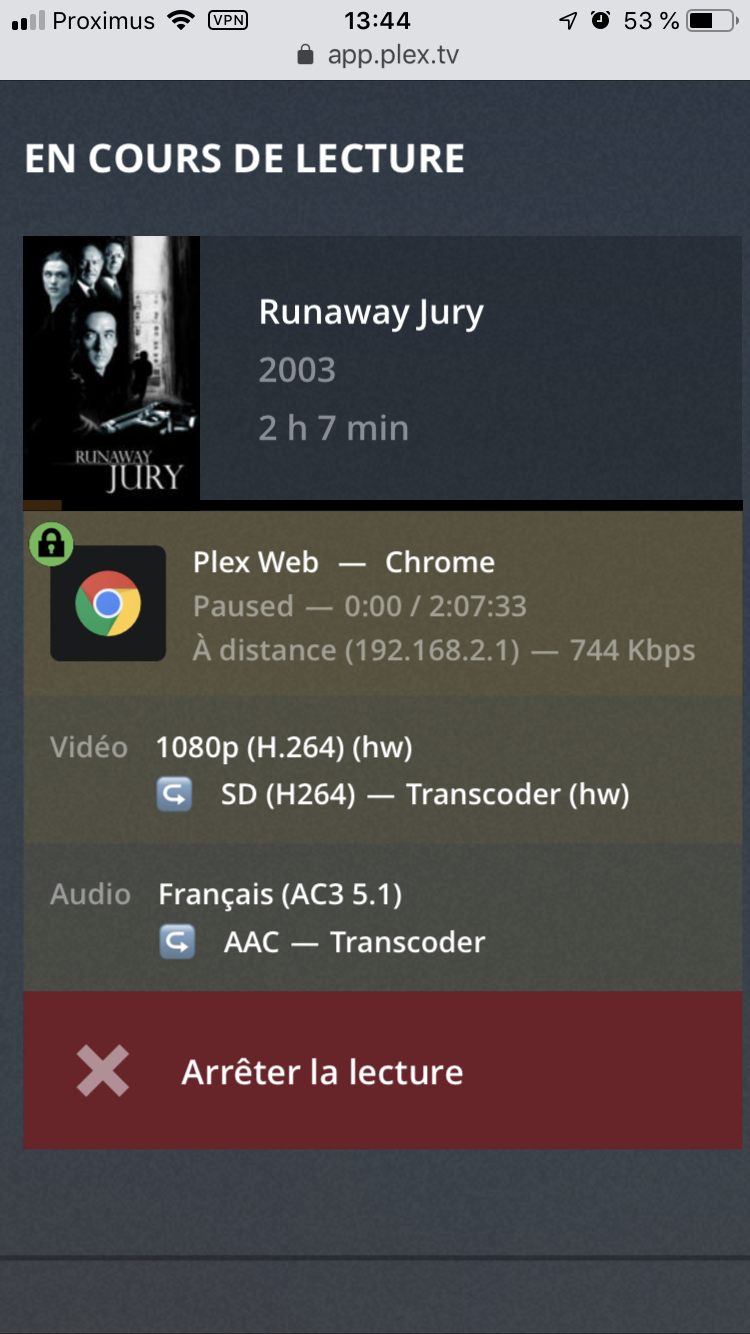

Concernant l'activation du transcodage hardware, comment puis-je voir dans plex qu'il est activé ?
via mon laptop ou via chromecast ?
Alors de mémoire j’ai mis dans le tutoriel une screen qui permet de voir s’il est actif ou pas
Je viens de regarder sur mon application mobile (iOS), je ne vois rien...
Depuis l'interface web, dans le tableau de bord
Le (hw) signifie que le transcodage matériel est actif. Tu peut aussi le voir suivant la charge de ton CPU.
Depuis l'interface web, dans le tableau de bord pendant qu'une lecture nécessitant un transcodage est en cours ...

Ça fonctionne
