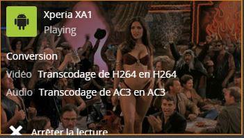

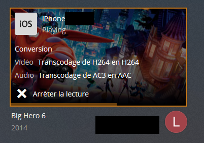

Bon écoute sinon tant pis 😞 Je ne sais pas ce qui cloche. Quand je lis un fichier j'ai ça qui s'affiche :
On est bien d'accord qu'il n'y a pas de transcodage HW, right ?

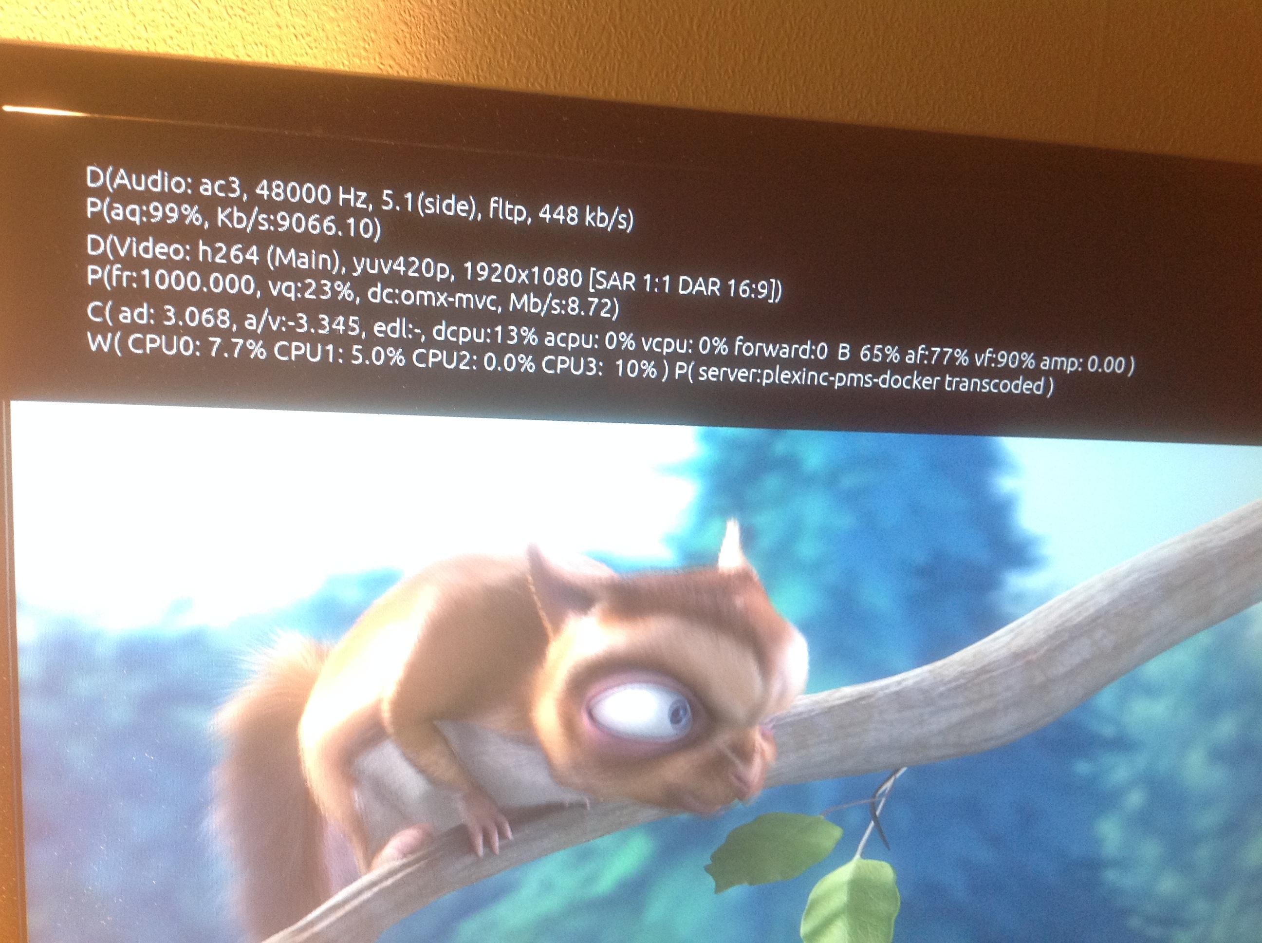

Ça semble fonctionner sur un rasp.
Cest le n'as qui transcode.
Modifié par pluton212+
Vus le peu de charge CPU je dirais que oui ^^
Moi mon proc tournait a 81% pendant le transcodage
