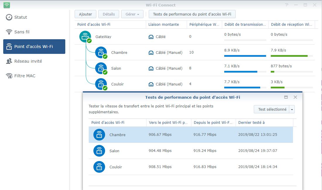

Hello !
Je rassure les autres utilisateurs intéressés : les perfs peuvent être bien supérieures :)
Tous mes points d'accès sont en filaire et j'arrive bien à atteindre des débits de l'ordre de de 800 à 900 Mbps en wifi sur les périphériques wifi ac compatibles (smartphone, tablette, laptop)
Avec ± 1.2Mbits de lien entre le RT2600AC et le MR2200AC, je pense que tu dois rapidement optimiser le placement du point d'accès Mesh afin que le lien avec le routeur principal offre une meilleure bande passante. L'assistant de configuration Synology devrait d'ailleurs t'indiquer un avertissement concernant la faiblesse de ce débit en t'invitant à rapprocher la borne du routeur. Au préalable, le RT2600C aura automatiquement tenté de basculer sur différents canaux et bandes pour améliorer la liaison.

Oui je confirme, cela fonctionne bien. RT2600AC relié en filaire au MR2200AC.
Ça remplace très avantageusement une solution avec 4 point d'accès (ayant le même SSID, mais la bascule entre les différents point n'était pas top, souvent obligé de désactiver/réactiver le wifi pour être sur la bonne borne).
Il me manque encore un borne MR2200AC pour que ce soit top.
Pour le "1.2Mbit/s", confusion sans doute avec 1.2MB/s (B/s utilisé dans SRM), soit le débit moyen d'une connexion ADSL (env 10Mbit/s)

Lorsque je dis 1.2   ce n'est pas 1,2 mais 1200Mbits.
1,2 Mbits c'est même pas imaginable comme vitesse 😉
Lorsque je fais les tests de performance, c'est bon.
