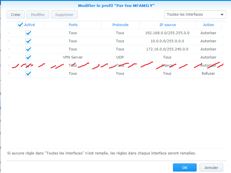

Configuration du par feu syno (n'hésiter pas à me dire en cas d'erreur ou de faille de sécurité)
810113346_configparfeusyno.PNG.09cd3799eccac0e5d827a97efa1e8727.PNG.16f4c4d773e7e4b557577065298220cf.PNG
EDIT il ne faut pas créer la règle barré en rouge car vous autorisez tous les ports pour toutes les adresses. Autant dire que le parefeu ne sert plus à rien.

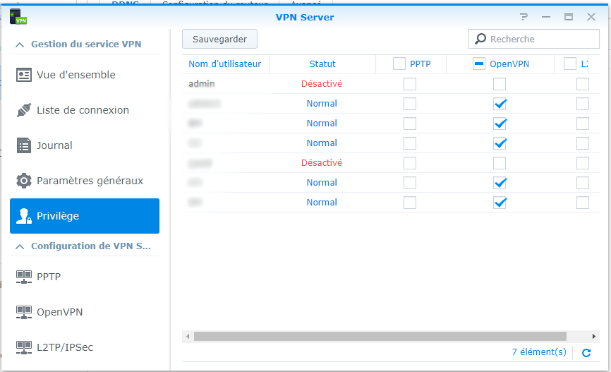

Tous les utilisateurs sont autorisés à utiliser le vpn :

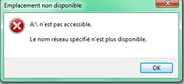

2/ Comment faire pour avoir accès au lecteur réseau (sous windows) en utilisant la connexion vpn ?
3/ Comment faire pour avoir accès aux fichiers (sous android via ds file ou autre) en utilisant la connexion vpn
  • En bidouillant sur DS file j'ai trouvé comment accéder aux données de mon nas via le vpn en 4g, il m'a suffit de rentrer l'ip dynamique donné plus haut donné dans les paramètres open vpn.
Par contre sous windows aucune idée d'ou cela peut venir

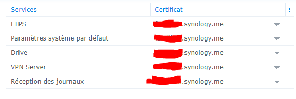

4/ Comment lier un certificat auto signé sortie du nas à mon vpn !
        . La question n'a plus trop lieu d'être car j'ai fait un nom de domaine XXXsynology.me et un certificat lets encrypt.
            Cependant j'ai cru remarquer que lors de la connexion VPN sur pc et smartphone ne reconnait pas le certificat lets encrypt je me pose la question  de comment l'ajouter.

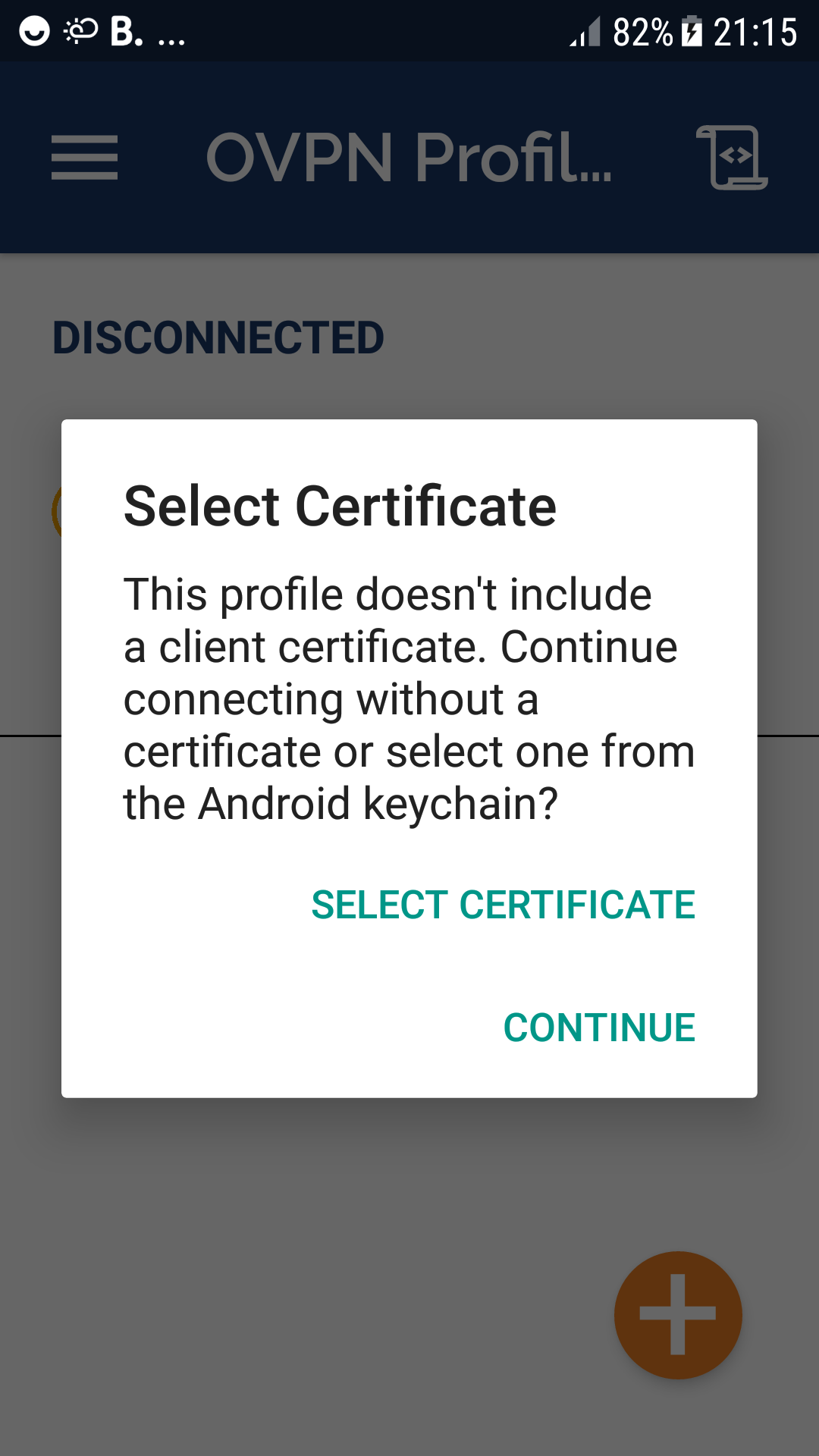

5.1/ J'ai une demande de certificat lors de ma connexion au vPN sur smartphone, comment puis je lier mon certificat lets encrypt aux fichiers log du VPN
        Première solution:
1. Dans DSM > Sécurité > Certificat : extraire le certificat Synology, vous aurez un .zip avec 4 fichiers dont cert.pem et privkey.pem
2. Dans VPN Serveur > OpenVPN > Exporter la configuration : vous aurez la aussi un .zip avec 4 fichiers dont VPNConfig.ovpn et ca.crt
3. Ouvrir VPNConfig.ovpn avec un éditeur de texte, et mettre son IP publique comme dans le tuto.
A la fin du fichier vous avez des lignes remplies :
<ca>
-----BEGIN CERTIFICATE-----
key string here
-----END CERTIFICATE-----
</ca>
4. Ouvrez les fichiers cert.pem et privkey.pem  vous trouverez les certificats qui vont vous servir
5. Modifier VPNConfig.ovpn en écrivant les certificats des deux fichiers précédents.
<cert>
key string here
</cert>
<key>
-----BEGIN RSA PRIVATE KEY-----
key string here
-----END RSA PRIVATE KEY-----
</key>
<ca>
key string here
</ca>
6. Installer Open VPN sur Android.
Ouvrir le fichier VPNConfig.ovpn puis quand ça vous sera demandé, importez le fichier ca.crt
Sans cette manip, la connexion à mon NAS était possible, mais le certificat était pourtant non installé.
        Deuxième solution :
 . Pour open vpn sur android, il suffit d'installer le fichier vpn normalement, ensuite il demande ce fameux certificat ssl et là il faut exporter le certif depuis dsm (onglet sécurité/certificat, qui nous sort des fichiers.pem et il faut les convertir en .pfx ! Je l'ai fait sur le net ici https://www.httpcs.com/fr/convertisseur-ssl. Et quand l'appli demande le certificat il suffit d'aller le chercher là où vous l'avez enregistré et le tour est joué. Vous pouvez supprimer le fichier .pfx par la suite open vpn à enregistré le certificat je ne sais pas trop où, mais il est conseillé de suppr celui que vous avez importé comme ça seul l'appli a accès à ces données.
5.2/ J'ai une demande de certificat lors de ma connexion au vPN sur PC, comment puis je lier mon certificat lets encrypt aux fichiers log du VPN.
Voici sur PC
NB :  j'ai accès au VPN quand même avec cette erreur !
Le message est lié a l'interrogation du certificat qui se fait à cause du port 443 (https) le certificat est bien présent mais pas reconnu, si l'on passe par un autre port qui ne vérifie pas le certificat,  le message n'apparaît plus si j'ai bien compris le discours de mon presta, exemple par le port 445 si je ne me trompe pas le message n’apparaît pas.

Ne pas oublier d'appliqué le certificat à Open VPN : dans certificat clic droit moifier
Ne pas oublier de mettre aussi le ndd et le port dans le fichier open vpn
