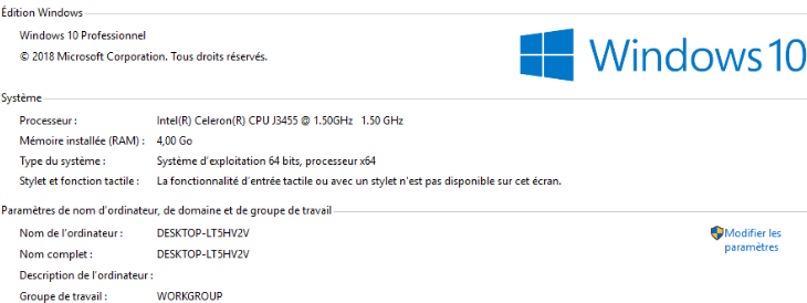

Voulant faire un peu de virtualisation sur mon DS918+ j'ai ajouté 8Gb de ram ... et enchainé par l'installation d'un windows 10 pro sur un VM (4 vCPU et 4 Gb ram) .. tout c'est bien passé mise à part 2 choses (en même temps je commence à peine) :
  • pilote carte graphique
    • interface hyper lente
  • carte réseau :
    • speed test aux alentours de 20Mb/s alors que si je fais un speed test directement sur le serveur linux je suis à 950Mb/s
Ou pourrais-je trouver les bons pilote (processeur Intel Celeron J3455) ... car là la VM est quasi impratiquable...:-(

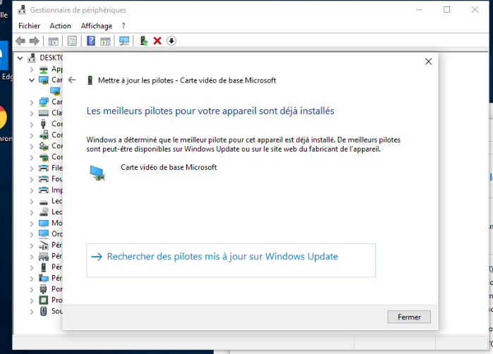

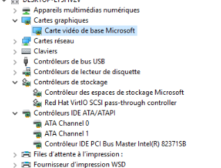

Oui le step 9 a été fait ... j'ai réussi a installer tous les drivers en anomalie sauf celui de la carte graphique ... il me dit qu'il n'en trouve pas d'autres ...
J'ai essayé d'installer les pilotes a la main (intel hd 500) et j'ai le message d'erreur : cf. copie écran

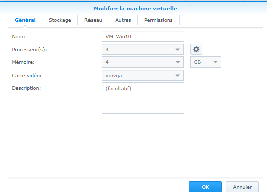

Bon, comme j'aime comprendre, j'ai installé VMM, et suivi les mêmes étapes que @Kiki91800.
J'arrive au même constat, pas de possibilité de carte graphique autre que "de base", donc assez limitant.
MAIS aussi pas d'émulation de carte son.
Donc pas du tout satisfaisant, eu égard au temps passé à réaliser l'installation.
