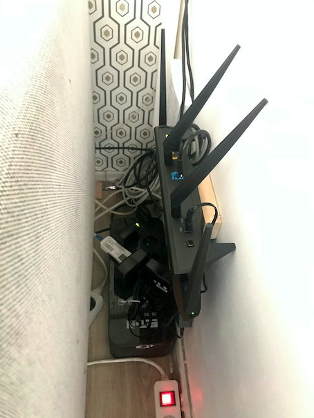

Petit retour quant à la fixation murale 🙂
N'ayant pas de connaissance à proximité pouvant me faire un support tel que celui donné en lien dans un message précédent, j'ai opté pour une autre solution : c'est moins élégant, mais ça fonctionne (faut pas s'appuyer dessus mais bon 😮 )
Un petit tasseau chevillé au mur, et avec deux vis avec têtes assez fine pour rentrer dans les trous du routeur :
image.png.0c0146e43f37f6b76a6b55bb2f6ffd93.pngimage.png.b63009939fc99534e16c94e110141d2f.png
@oracle7 Bah disont que la taille de l'engin (du routeur hein 😉 ) fait qu'il ne rentre pas du tout dans le caisson... donc il a fallu trouver une place ailleurs ^^ Et j'avais un peu de place entre le canapé et le mur, donc voilà 😄
Vous remarquerez que el switch est pas droit 😮 Il n'est fixé qu'avec une seule vis, et il est pas dans le bon sens :lol:
Sinon, pour les antennes, faut toutes les mettre parfaitement verticales ?

Pour moi avec un peu de bon sens je dirai que oui , de toutes façons sauf erreur de ma part c'est ce que dit Synology dans son "mini" 🥴 guide d'installation (même si ce n'est que de façon très "imagée"), non ?
