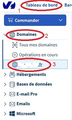

Dans mon compte OVH, je n'ai pas DynHost dans les onglets.
Une idée ?
il y a 6 minutes, oracle7 a dit :
@Shinji862
Tu vas sur les paramètres de ton domaine et là tu trouves :
Au plaisir 😛
@Shinji862
  1. Astuce : Pour avertir un membre de ta réponse, tu tapes dans ton message "@" + les premiers caractères de son pseudo. Dans le popup qui apparaît tu cliques alors sur le pseudo recherché et il s'affiche sur fond bleu dans ton texte. Ainsi ton interlocuteur est informé/notifié de ta réponse sinon il ne voit rien sauf à rebalayer en arrière tous les messages (ce que peu de monde fait).
  2. Je ne l'ai pas inventé avec ma copie d'écran. Mais cela dit, effectivement il y a une bizarrerie sur OVH, suivant comment on arrive sur OVH, l'accès à la partie DynDNS ne s'affiche pas. DE mémoire, je l'avais constaté dans mes premiers errements ...
Donc : finalement une fois fraichement connecté à OVH, tu suis ceci et là cela devrait le faire :
Tableau de bord --> Domaines --> TonDomaine.tld

il y a 8 minutes, oracle7 a dit :
@Shinji862
  2. Effectivement il ya une bizarrerie sur OVH, suivant comment on arrive sur OVH, l'accès à la partie DynDNS ne s'affiche pas. J'ai constaté cela dans mes premiers errements ...
Finalement une fois fraichement connecté à OVH, tu suis ceci et là cela devrait le faire :
@oracle7 (J'apprend vite 🙂 )
Hélas même chose. A savoir que je suis au Canada donc peut être différent....
@Shinji862
Pourquoi différent, je ne crois pas mais pourquoi pas, ce serait étonnant que l'interface de leur site soit différente d'un pays à l'autre ...
Moi je me connecte avec cette URL https://www.ovh.com/manager/#/ si elle est différente de la tienne, essaies-la pour voir.
Sinon je t'invite à "naviguer" un peu dans tous les sens sur leur site, je sais c'est bizarre mais c'est comme cela que j'ai trouvé finalement le bon chemin à suivre la première fois que j'ai eu le problème.
En tous cas je n'ai pas inventé ma copie d'écran initiale ! Donc cet accès existe !
il y a une heure, oracle7 a dit :
Et je confirme !!!!
Il y a 17 heures, oracle7 a dit :
@Shinji862
@oracle7
Le site version canada est différent puisque j'arrive pas à me connecter avec le lien que tu donnes, mais bien avec celui version Canada ... Je vais contacter leur support pour avoir une meilleure idée
@Shinji862
Dans ce cas, effectivement c'est le plus sage que tu ais à faire. Eux seront te dire exactement comment créer ton DynHost.
