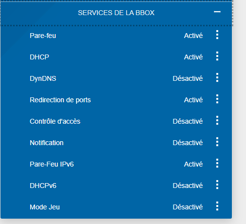

Etape 1: box
J'ai mis les DNS de CloudFlare 1.1.1.1 et j'ai modifier le fichier host (C:\Windows\System32\drivers\etc) en rajoutant à la fin 192.168.1.254 mabbox.bytel.fr
Ce dernier point me permet d'accéder aux paramètres du routeur Bouygues tout en ayant un DNS non Bouygues

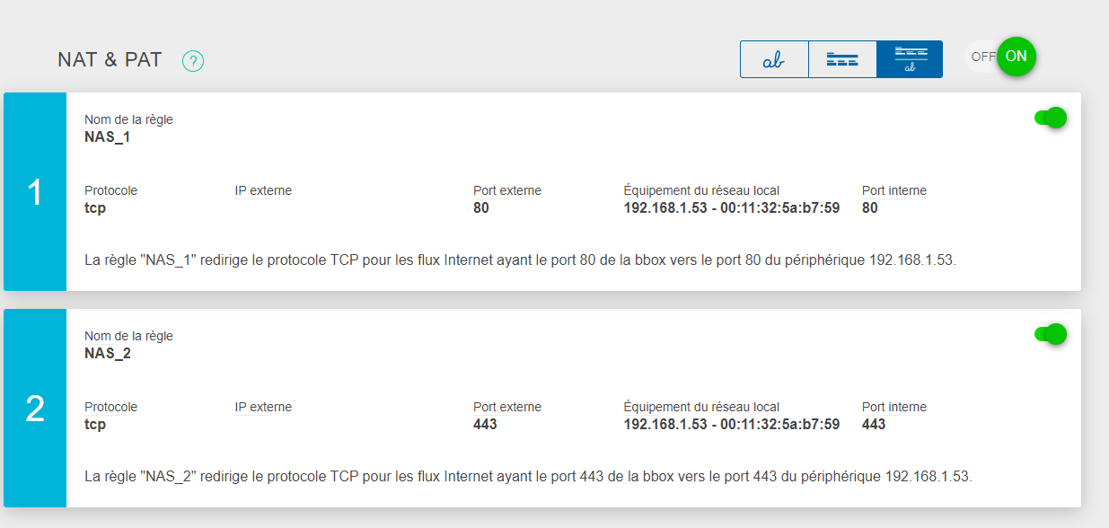

J'ai bien ouvert les ports 80 et 443, l'adresse barrée en rouge et mon IP locale en 192.XXX

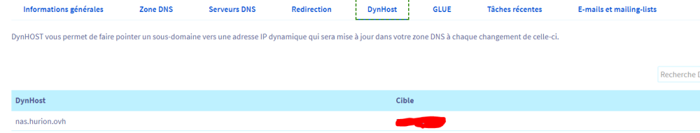

Mon domaine est hébergé chez OVH et se nomme hurion.ovh
J'ai modifié le DynHost afin de mettre jour avec ma nouvelle adresse IP en 31.XXXX

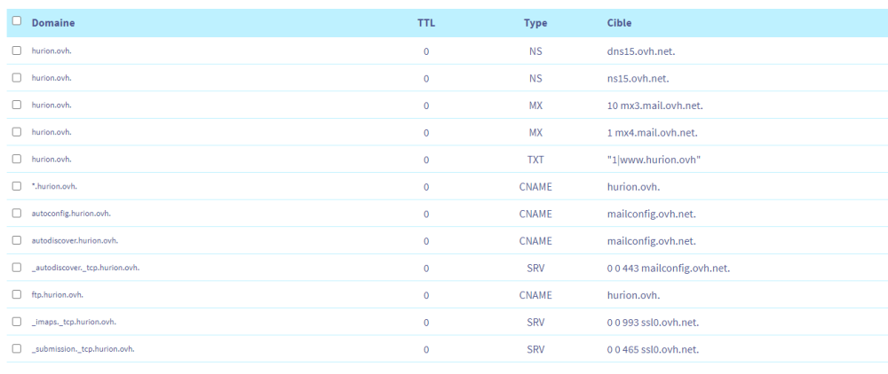

La zone DNS n'a pas été modifié car si j'ai bien compris ce n'est pas impacté par le changement de FAI

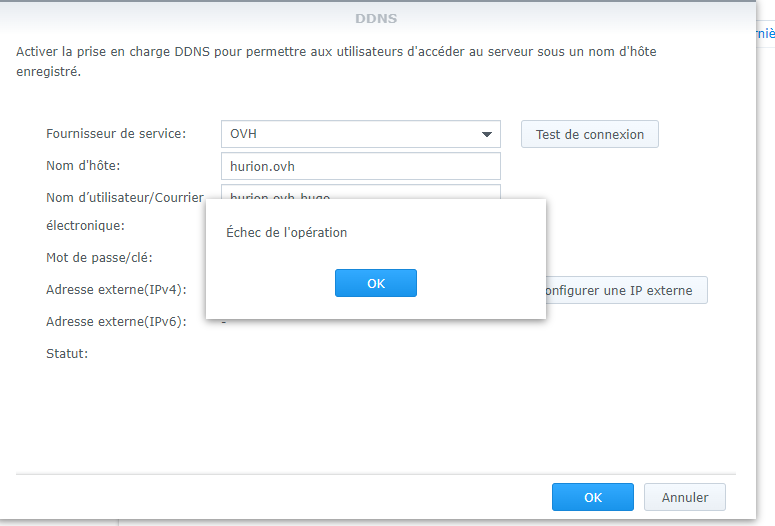

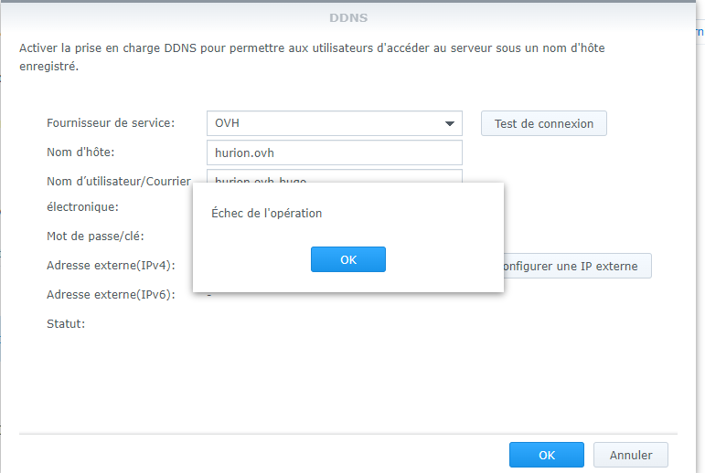

C'est là ou ca bloque, et j'ai essayé plusieurs fois, le mdp est correct.
J'ai toujours le meme message d'erreur

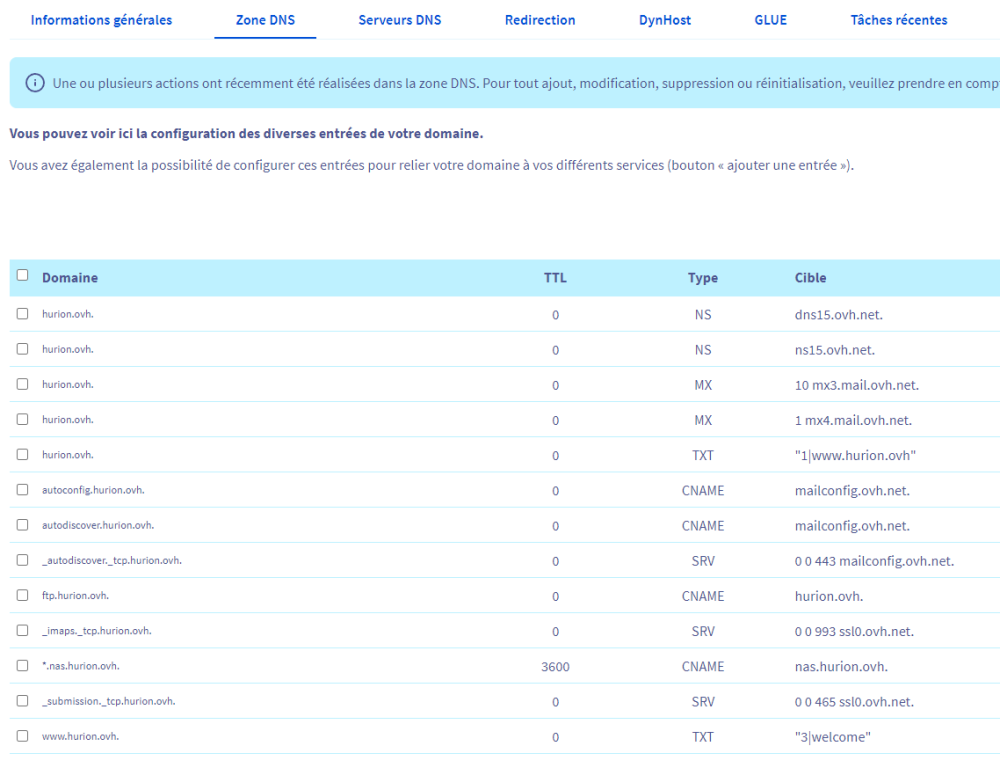

Sinon (si tu ne modifies pas ton DynDND) dans ta zone locale DNS actuelle chez OVH, le domaine nas.hurion.ovh n'est pas définit. Tu fais bien pointer ton wilcard dessus mais c'est tout. Donc c'est normal que cela ne marche pas quand tu l'utilises. Il te manque un enregistrement tel que : " nas.hurion.ovh. 0 CNAME hurion.ovh. " (plus utile si tu modifies ton DynDNS comme proposé).

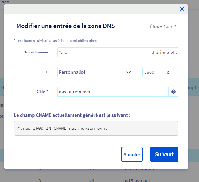

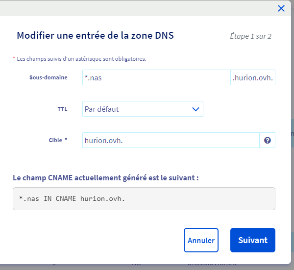

Supposons donc que je garde nas.hurion.ovh, j'ai bien suivi le tuto mais je ne peux pas mettre *.nas.hurion.ovh en sous domaine. D'ailleurs j'ai testé *.hurion.ovh et ca ne veut pas le prendre non plus.
Ce que j'ai fait ici n'est pas correct?
Je devrais faire plutot ça?
Merci encore pour ton aide

Je crains que tu n'ai pas compris et tu mélanges les notions. Je t'explique :
Si tu veux garder nas.hurion.ovh en DynDNS, dans l'écran "Modifier un DynHost" tu saisis "nas" tout court pour le champ subdomain. Mais le maintiens que c'est une erreur. C'est toi qui voit ...
Si tu ne veux pas le garder et avoir un DynHost en "hurion.ovh" tout simplement, toujours dans le même écran tu saisis "*" dans le champ subdomain (sans les guillemets mien sûr ! 🤪).
Pour la partie zone DNS, tel que tu as fait (*.nas) tu as saisi deux niveaux de sous-domaine et cela ne marche pas évidemment. On ne peut saisir qu'un et un seul niveau de sous-domaine. Tu me suis ?
  • Soit tu saisis "nas" et tu auras un enregistrement tel que : nas.hhurion.ovh. 3600 IN CNAME hurion.ovh. qui s'affichera dans la zone DNS en nas.hhurion.ovh. 0 CNAME hurion.ovh.
  • Soit tu saisis "*"  et tu auras un enregistrement tel que : *.hurion.ovh. 3600 IN CNAME hurion.ovh. qui s'affichera dans la zone DNS en *.hurion.ovh. 0 CNAME hurion.ovh.  qui sera ton wilcard sur le domaine hurion.ovh et qui couvrira donc tous les sous-domaines en xxxxx.hurion.ovh.
Donc par la suite tu accèdes à ton NAS (DSM) avec par ex nas.hurion.ovh, à file Station avec file.hurion.ovh, à Surveillance Station avec surv.hurion.ovh, à un site Web avec monsite.hurion.ovh ou www.hurion.ovh, etc ... Voilà le principe c'est aussi simple que cela, pas la peine de compliquer plus avant les choses en voulant rajouter un niveau de sous-domaine supplémentaire. Tes URL seront bien plus simples à utiliser et à mémoriser.

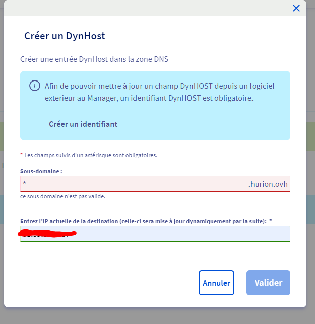

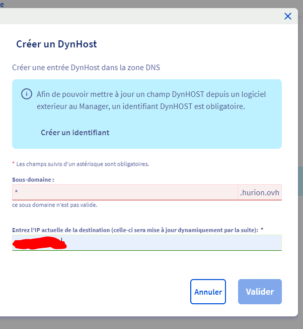

En revanche sur le tuto et toi meme vous me dites que je dois mettre * en subdomain dans le DynHost. Cependant je ne peux pas le faire, j'ai le message comme quoi le sous-domaine n'est pas valide...
En revanche pour l'identifiant je peux bien ajouter le *
Normal, dans dons avant dernier post la copie d'écran montre que tu cherches à modifier le DynHost. Si tu regardes bien (et pas en diagonale 🤣) le TUTO que je t'ai indiqué, ce ne sont pas strictement les mêmes écrans.
Il faut donc que tu supprimes le DynHost existant que tu avais créé pour repartir sur la création d'un nouveau DynHost.
Après, la suite dans DSM pour le DDNS devrait se faire sans problème.

Si tu regardes bien les écrans, à l'étape II du TUTO, le champ subdomain est obligatoire donc il faut bien saisir une "*", ce que tu as dû faire.
Par contre à l'étape III du TUTO, ce champ subdomain n'est pas obligatoire, donc essaies alors en ne renseignant rien.
Je sais ce n'est pas ce que dit le TUTO mais essaies quand même.

Interface BBOX (Bouygues)
Voici les paramètres de service activé:
Dans le détail des paramètres activés ça donne cela:

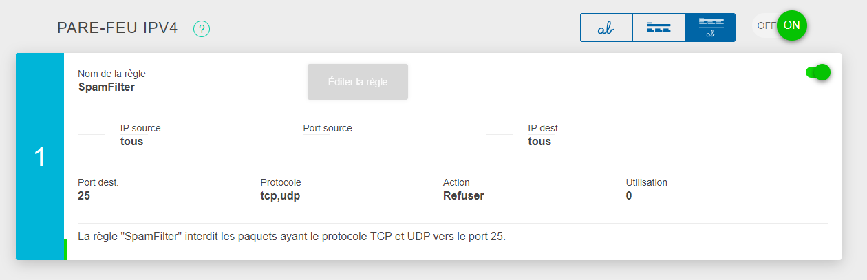

Pare-feu IPV4
DHCP

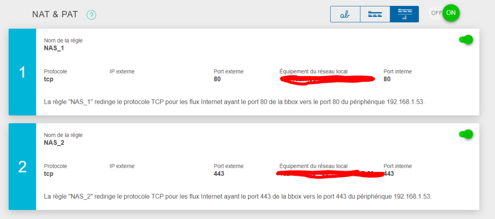

Redirection de ports

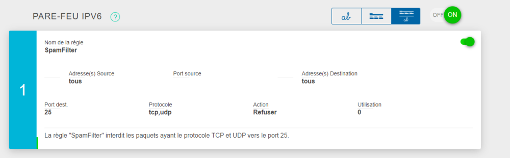

Pare-feu IPV6
Chez OVH

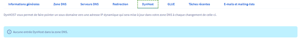

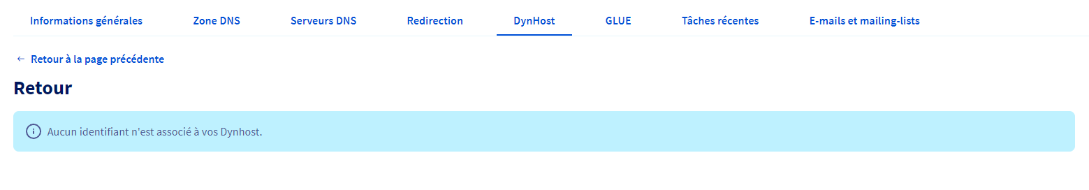

J'ai supprimé tous les DynHost et les identifiants.
Si on suit le tuto proposé par @oracle7 (ICI)
Pas de zone A, elle avait déja été supprimée.
DynHost
On part bien de zéro
Idem pour les identifiants

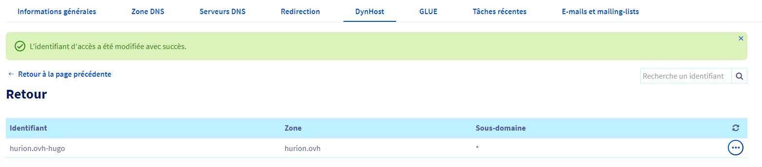

Je crée donc mon identifiant
Et c'est bien crée
Ajout du DynHost
Avec le sous domaine en * ca ne veut pas... Barrée sous le rouge mon adresse IPV4 publique
Sans le * ca veut bien. Barrée sous le rouge mon adresse IPV4 publique

NAS
Panneau de configuration/Accès externe/DDNS/Ajouter
Et ca marche pas!
Pourtant ca a été bien propagé! Barrée sous le rouge mon adresse IPV4 publique
