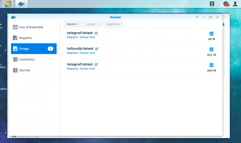

III/ Installation :
1/ Les images
On télécharge les trois images docker suivantes :
telegraf
influxdb
grafana/grafana
Modifié par shadowking
Merci pour ton aide, j'y suis arrivé 🙂

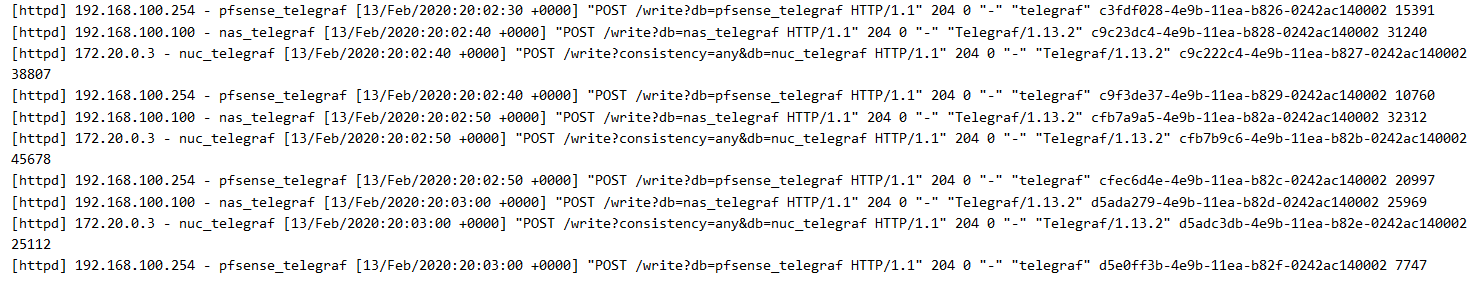

Est-ce que tu as bien précisé dans le fichier telegraf.conf sur la freebox dans [[outputs.influxdb]] l'adresse IP ou le nom de domaine de ton NAS ? On ne peut mettre influxdb que si l'instance de telegraf en question est sur le même réseau docker que l'instance d'influxdb.
Autre chose, même si telegraf a l'air d'envoyer les données, tu peux voir dans les logs d'influxdb si des données sont effectivement reçues, exemple chez moi à l'instant je reçois des données de 3 instances distinctes de telegraf sur mon unique instance d'influxdb :
Tu peux également te connecter au conteneur influxdb et vérifier si les tables sont remplies ou non, as-tu pensé d'ailleurs à créer manuellement un utilisateur et une base de données pour ta freebox ?
Leur documentation est juste très bien faite si besoin : https://docs.influxdata.com/influxdb/v1.7/
