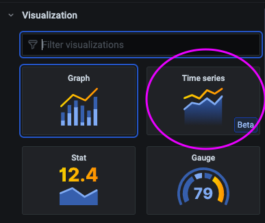

Question peut-être bête et dont la réponse sera probablement : "pas possible".
Y a moyen de monitorer quelque chose avec des Caméras Reolink ?
Et quelqu'un sait ce que fait cette visualisation : image.png.c65977af996cf58d84ac4e2fcd1c45a2.png

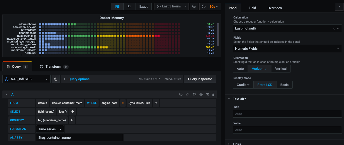

Dites, toujours sur le tableau des températures, j'ai un soucis de couleurs grisée sur la colonne max :
J'ai bien vérifié que tout était identique dans les couleurs des thresolds...
je ne vois pas pourquoi cette colonne est plus grisée que les autres...

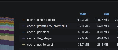

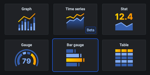

@MilesTEG1,
je ne crois pas qu'il y ai de tri "automatique" dans la définition du graphe. Par contre, sur la vue normale de ton graphe, si tu cliques sur un entête de colonne, ce sera automatiquement trié, soit du + vers le -, soit du - vers le + en recliquant. On voit alors le petit signe apparaitre
@MilesTEG1 ok, dans ce cas je te propose de faire :
  • une visualisation "TABLE"
  • et dans les overrides tu définis un "cell display mode" de type "LCD Gauge"
et là tu peux cliquer sur le haut de la colonne.
