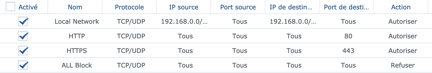

Mon schéma réseau est simple une freebox (en mode modem) ==> relier à un RT1900ac ( firewall actif tout bloqué par défaut sauf port 443/80 / DHCP actif) ==> puis derrière tout ça ==> un switch ==> avec NAS Synology (ip fixe), PC fixe , pc portable , tablette etc ...
Ma config firewall :
Avec en première ligne un autorisation full sur mon réseau local. Rien de plus !

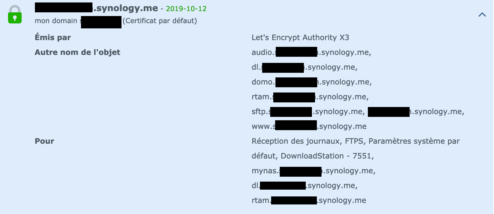

J'ai créer à partir de mon NAS le certificats let's encrypt avec tous les sous domaines qui vont bien de déclaré
  • audio.monNomDeDomain.synology.me , video.monNomDeDomain.synology.me , FTP.monNomDeDomain.synology.me, monRouteur.monNomDeDomain.synology.me etc..etc...
Ce certificat est le default certificat de mon NAS. il n'y a rien d'autre dessus. Je souhaite un certificats à gérer pour tout mon réseau.

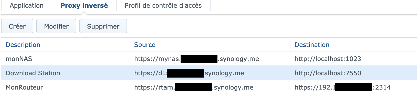

J'ai donc configurer le reverse proxy sur mon nas pour que celui-ci redirige les sous domaine en fonction de l'url que je tape monNAS.monNomDeDomain.synology.me monSite.monNomDeDomain.synology.me, monsrvFTP.monNomDeDomain.synology.me,
Dans le portail des applications, j'ai été dans reverse proxy puis j'ai créer pour chaque sous domain
  • Sources HTTPS
  • Nom d'hôte : monNAS.monNomDeDomain.synology.me
  • port : 443
Destination
  • Protocol : HTTPS (car j'ai cocher aussi la case sur le nas rediriger les flux vers https)
  • nom d'hôte : localhost
  • port : monport HTTPS
Et j'ai refait ceci pour tous mes services.

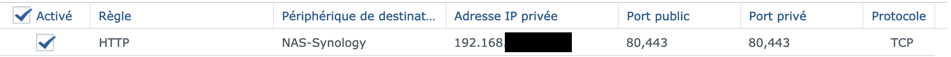

Il faut aussi faire une transmission du port 443 vers le nas (à faire dans ta box).

Mais si j'ajoute la transmission du port 443 vers le NAS. Rien ne se passe, il me redirige toujours vers le routeur qui est en première ligne.
Est-ce que c'est à ce moment là que le DNS joue un rôle ?

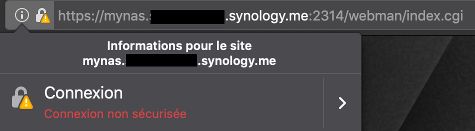

  1. Si je tente d’accéder à https://monNas.monNomDeDomain.synology.me ==> il me redirige vers https://monNas.monNomDeDomain.synology.me : mon_port_de_SRM (sans https)
  2. Si je tente d’accéder à https://monrouteur.monNomDeDomain.synology.me ==> il me redirige vers https://monrouteur.monNomDeDomain.synology.me : mon_port_de_SRM (en https)

NON, j'accède à SRM en connexion non sécurisé. l'url https://monNas.monNomDeDomain.synology.me me redirige automatiquement vers SRM. et SRM n'est pas accessible sur le même port que DSM.
C'est comme-ci la transmission de port dans mon routeur + le reverse proxy ne fonctionnait pas.
il y a 2 minutes, dd5992 a dit :
Si je tente d’accéder à https://monrouteur.monNomDeDomain.synology.me ==> il me redirige vers https://monrouteur.monNomDeDomain.synology.me : mon_port_de_SRM (en https)  C'est donc bon aussi.
OUI le résultat est bien celui que je cherche. Par cette url j'accède bien à SRM sur mon routeur et la connexion est bien sécurisé via https. Le navigateur reconnait bien la connexion comme sécurisé.

Peux tu poster exactement les règles de ton reverse-proxy (en masquant ton nom de domaine)? par exemple :
https://syno.nomdedomaine:443 => http://localhost:5000
ou
https://routeur.nomdedomaine:443 => http://IP_locale_du_routeur:8000
et dire ce que tu espères atteindre dans chaque cas..

Voici les règles que j'ai mis sur le NAS:
1996825634_Screenshot2019-07-17at19_50_06.thumb.png.c19467afcc808c30c2f84a7a617c9d80.png

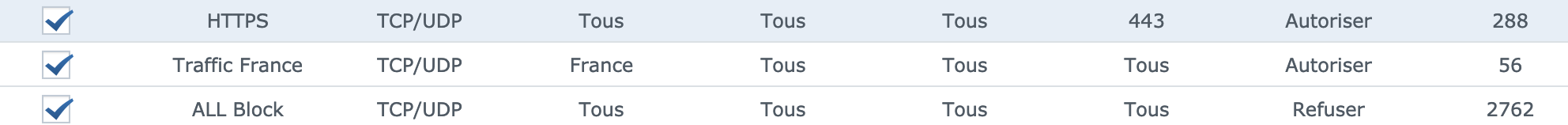

Voici mes règles de pare-feu actuel sur le routeur : (j'ai fais quelques changements, hélas): si j'arrive à le faire marcher, je changerai les ports par la suite.
1342167390_Screenshot2019-07-17at19_57_24.thumb.png.86276c7394fed9e885234909ff3b36e3.png

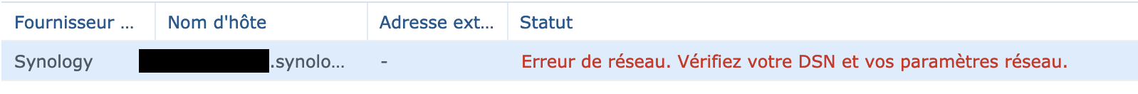

 Ce que je ne veux pas :
2104534146_Screenshot2019-07-17at20_05_41.png.48d46f7b753a4687d02531b8b42242c7.png1546360289_Screenshot2019-07-17at20_13_00.png.c4644f2b5aad2c59d24e4e617c7f0539.png

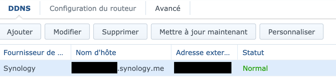

Ce que j'espère atteindre :
Il y a 1 heure, dd5992 a dit :
Si https est précisé dans la source, ce sera forcément du https, à moins que la connexion n'arrive pas là!
Pour le webservice du syno, je parle du serveur web si tu as installé le paquet WebStation.
 La configuration de mon routeur force toutes les connexion entrant a passer en https.
En ce qui concerne le Webservice (serveur web) du Syno : J'ai bien installé le paquet, mais c'est un peu pour le moment le cadet de mes soucis. Bien sur que j'aimerai avoir accès à mon site web hébergé sur mon nas. Mais, mon principale objectif est l'accès a DSM et SRM via le net en https pour le moment.
En espérant comprendre ce que je fais mal surtout.

Quelques remarques :
Pare-feu :
  • Vérifier que la règle "Local Network" permet bien un traffic de toutes les adresses en 192.168.*.* vers toutes les adresses 192.168.*.* pour tous les ports (ça ne se voit pas dans la capture, il faut ouvrir)
  • La deuxième règle ouvre le port 80 à tout vent (la regle traffic France ne s'applique que pour les ports autres que 80 et 443). Tu peux restreindre plus selon ton strict besoin, par exemple en n'autorisant les ports 80 et 443 que vers ton syno (reverse-proxy) car les destinations sont atteintes à travers le réseau local, donc ta première règle s'applique..
mais rien qui empêche de fonctionner.
Les règles du reverse-proxy semblent OK.

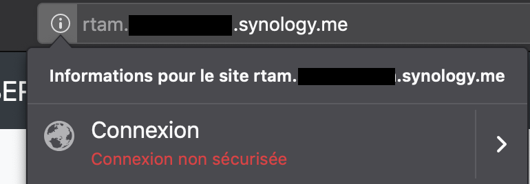

Pour ton premier accès (rtam en http), la redirection ne fonctionne visiblement pas. Comment l'as-tu implémentée?
Pour le deuxième, c'est bien en https, mais il y a visiblement un pb de certificat. tu peux en savoir plus en cliquant sur le > à droite de "connexion non sécurisée". Par contre, il ne faut pas donner le numéro de port 2314., C'est le port par défaut de https qui doit être utilisé, donc pas de port à préciser.

il y a 21 minutes, dd5992 a dit :
Comment puis-je faire ça ? Je me suis basé sur le tuto de Fenrir et ces règles de pare-feu. Cela me semblais juste.
il y a 33 minutes, dd5992 a dit :
En effet je peux restreindre d'avantage le port 80. Cette ligne est essentiellement pour permettre au NAS de renouveler son ndd automatiquement.
Avant d'ouvrir le port 80 dans le pare-feu, j'ai fais un transmission du port 80,443 vers => le NAS. Comme il existe le webservice d'actif sur mon nas et que celui-ci est en http seulement. Je me retrouve avec ce résultat.
  • Je précise que le NAS n'est pas configuré pour forcer le protocole http à passer en https.

1 - Voici La configuration du Firewall sur le routeur (Pou rappel celui-ci se trouve juste derrière la box en mode bridge)
2088715927_Screenshot2019-07-20at16_55_59.thumb.png.9eb52250ee484f4d627e0402b456c1df.png
Il faut préciser qu'après tous mes tests effectués le port 80 est resté pour tous. Si je l'ouvre uniquement pour l'ip de mon NAS, il est incapable de mettre à jour son DDNS chez synology.. Je ne comprend pas pourquoi, je ne trouve pas ça logique du tout. Mais c'est le comportement que j'ai à l'heure actuelle.
NB : Même la transmission de port ni change rien.
ICI un screenshot de la synchro du NDD par mon NAS quand le port 80 est ouvert.
781058857_Screenshot2019-07-20at17_01_01.thumb.png.039a90b20dc9bf8beb84d1b548973a51.png
Dans la foulé j'ai aussi mis en place la Transmission de port  (tjrs sur le routeur) :
103989558_Screenshot2019-07-20at16_58_28.thumb.png.fae208b245c4cc621d599fefcb97ede0.png
Sur mes deux périphériques j'ai aussi importé le certificats let's encrypt, généré depuis mon nas. (Je ne sais pas si à ce stade cela à son importance, mais je m’interroge tout de même)
  1712619169_Screenshot2019-07-20at17_08_33.thumb.png.1c0d60f1b208468af46c344e527c9885.png

Les règles de reverse proxy n'ont pas changées, j'ai tjrs laissé les mêmes : 1284722703_Screenshot2019-07-17at19_50_06.thumb.png.2263001b1e1da1cee7d71ae2e1ff2572.png
Quant à mon résultat actuelle :
1 - Si je tente d'accèder à mynas.mondomain.synology.me ==> je suis redirigé vers le Webstation (le NAS) sur le port 80.
2 - Si je tente d'accèder à rtam.mondomain.synology.me ==> je suis redirigé vers le Webstation (le NAS) sur le port 80.
Bilan :
1 - Rien ne me redirige vers un port 443 par défaut alors que le routeur devrais le forcer car j'ai cocher dans les Paramètres de SRM "Rediriger automatiquement les connexions HTTP vers HTTPS " . Je souhaite rediriger toutes mes requètes HTTP vers du HTTPS. Si le service n'existe pas alors le routeur doit Bloquer le traffic.
2 - Si je désactive dans le firewall la règle lié au port HTTP 80, seulement la mise à jour du nom de domaine sur le NAS est impacté. 645396290_Screenshot2019-07-20at17_33_25.thumb.png.5278605e8deb7faa8279ecbb272f6ae5.png
3 - Lorsque je suis redirigé sur mes Webstation via mes deux nom de domaine, je n'ai plus aucun certificat de reconnu cette fois. Normal car je suis diriger vers un port HTTP en 80
Du coup dans cette configuration je ne retombe pas sur une connexion https. Je dirai que j'ai reculé par rapport à mon résultat précédent.
