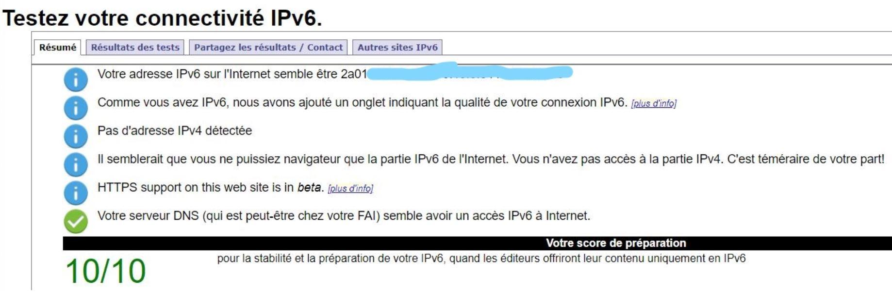

Ce matin, quand tout le monde dormait je me suis lancé....je suis un fou !🤪
J'ai vérifié que j'avais bien noté mes baux IPV4 fixes et ai coupé le serveur DHCP de la freebox.........aie aie aie
Redémarrage de la Freebox (révolution) et ouverture de Chrome avec les onglets préenregistrés et là... moment de panique...tous les onglets ne s'ouvrent pas.
Mais c'est un peu normal tous les sites ne sont pas IPV6 ready.
Déjà le test : test-ipv6.com  confirme qu'il n'y a plus de connectivité IPV4 et me traite gentiment de téméraire et non de fou 😊
C'est un bon début.
