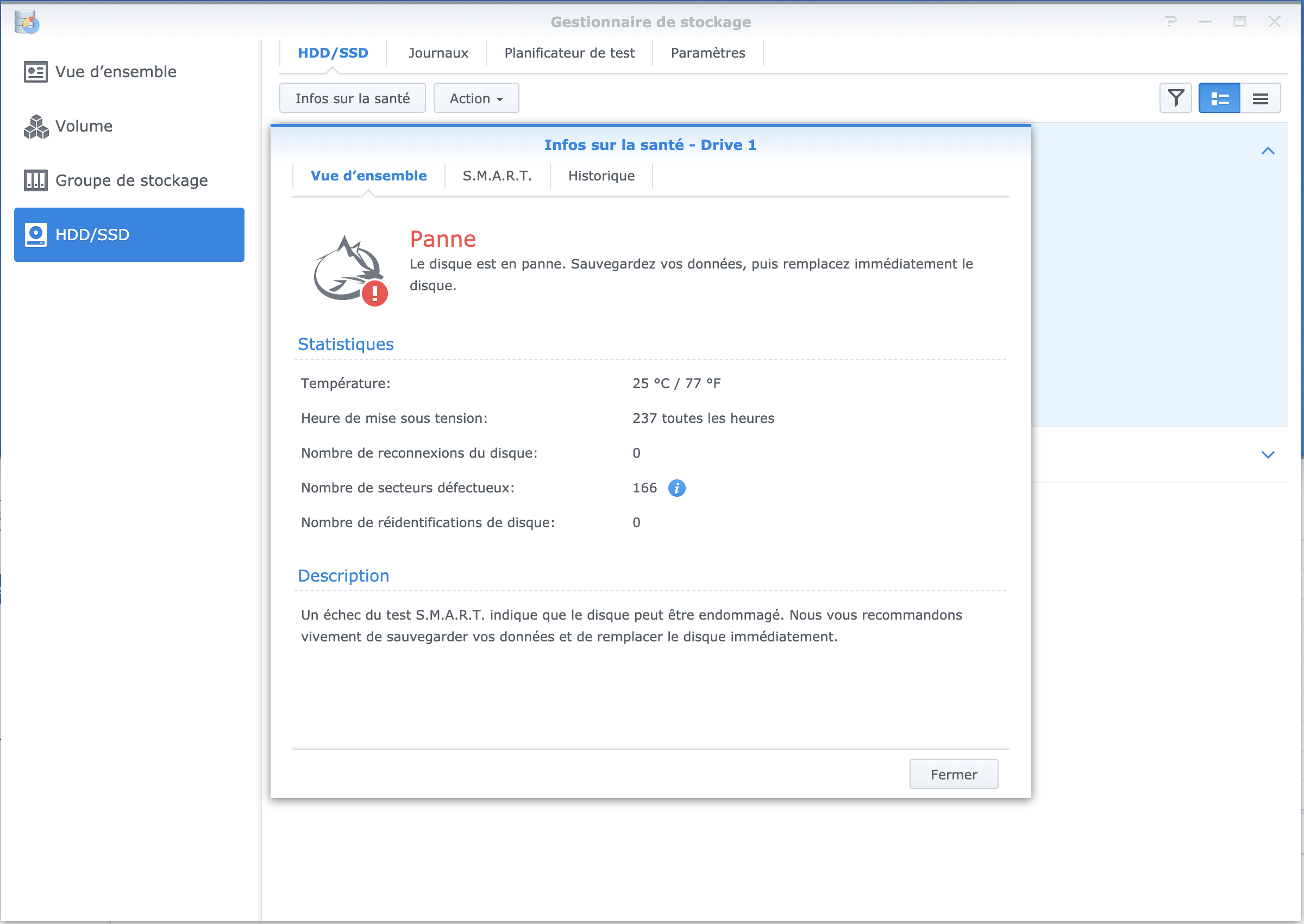

Deux à trois jours après la mise en place de mon DS218PLAY avec ses 2 disques IronWolf de 3To, j'ai un premier rapport qui me signale 86 des secteurs défectueux sur le disque 1, puis à la fin de la même journée un nouveau rapport indique maintenant 166 secteurs défectueux.
Hier, rapport indiquant un état de santé panne sur le disque 1 suite impossibilité de faire un test S.M.A.R.T.
Je viens de contacter RueDuCommerce pour effectuer un échange du disque mais j'aimerai avoir vos avis éclairer sur ce genre de situation, sachant que le disque avait 2 jours lorsque les premiers problèmes sont apparus.
Faut-il que je branche le disque retiré du NAS sur un PC pour en effacer le contenu avant de le renvoyer ou pas (sachant que je n'ai pas demandé le cryptage lors de la création des dossiers partagés) ?
Merci pour vos lumières car je débute dans le monde du NAS
Disque dur installé dans un NAS Synology DS218play (2 disques identiques 3To commandés chez RdC en même temps)
- Rapport système le 01/10/2019 00:00 - Drive 1 : Nombre de secteurs défectueux: 86
- Rapport système le 01/10/2019 08:43 - Drive 1 : Nombre de secteurs défectueux: 166
- Rapport système le 06/10/2019 18:23 - Le disque 1 sur DS218play est gravement endommagé et en panne.
Sauvegardez immédiatement vos données, puis remplacez le disque.
Informations sur le disque :
Marque : Seagate         Modèle : ST3000VN007-2AH16M        Capacité : 2.7 To        Firmware : SC60
Statut S.M.A.R.T.: Panne
Nombre de reconnexions du disque: 0
Nombre de réidentifications de disque: 0

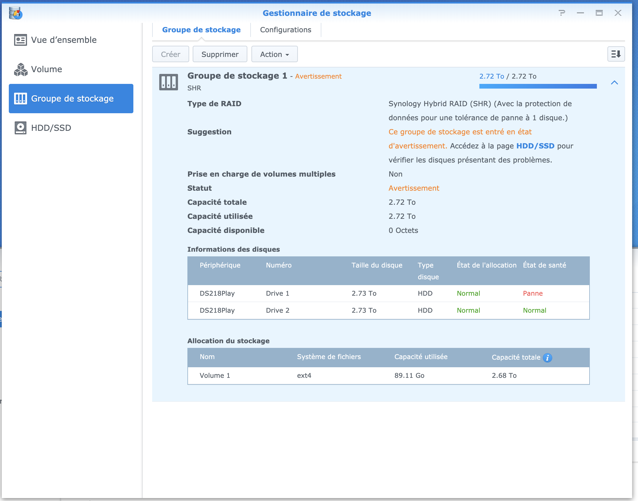

En capture, ce que le Gestionnaire de Stockage de DSM indique

Suite de l'opération après réception d'un disque neuf ce matin
  • Arrêt propre du DS218PLAY
  • Ouverture et montage du nouveau disque
  • Fermeture et remise en route
  • Arrêt du bip d'alerte
  • Lancement de la réparation du groupe dans le Gestionnaire de Stockage
Actuellement, il pédale pour faire la réparation (temps inconnu) mais tout à l'air de se dérouler correctement pour le moment 🤞
