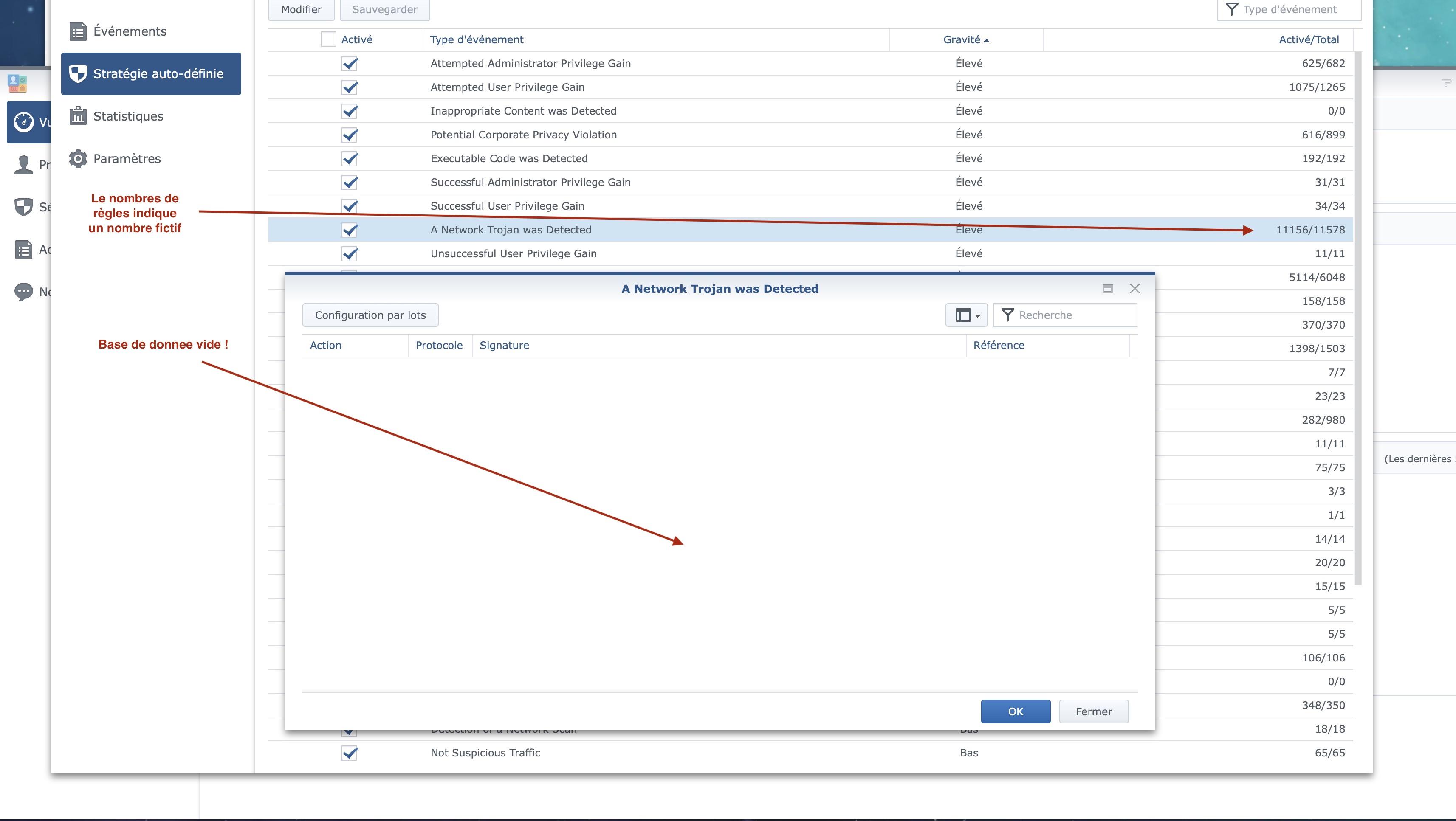

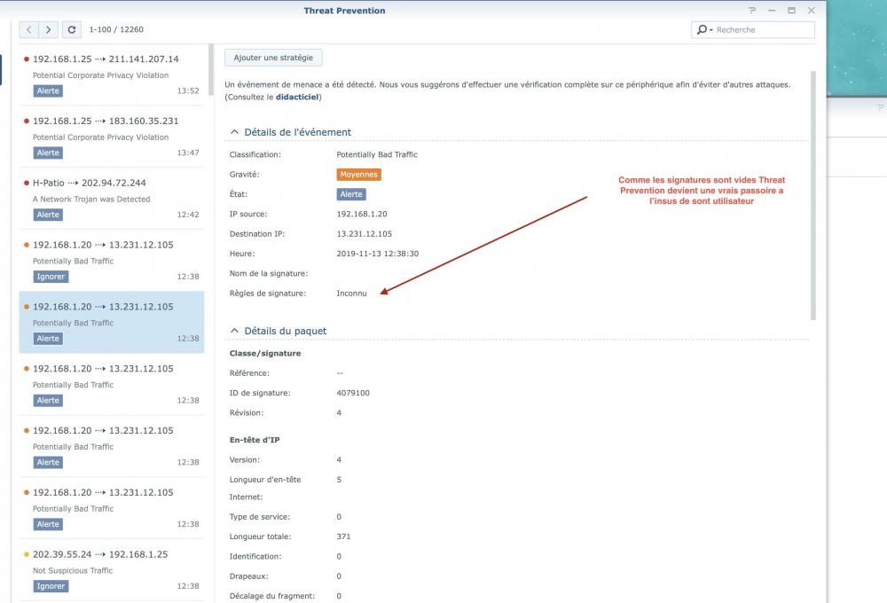

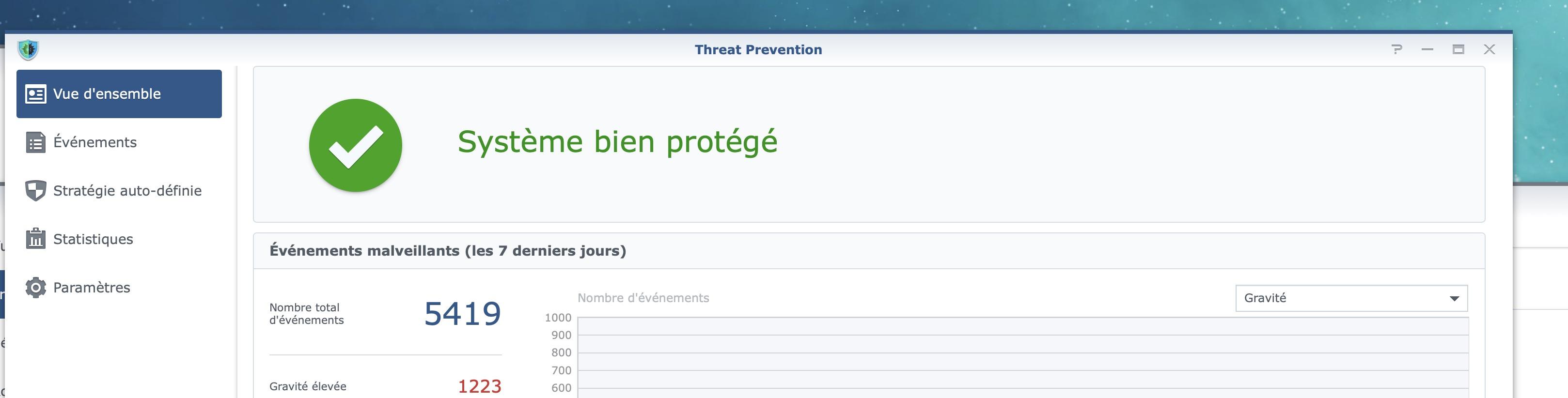

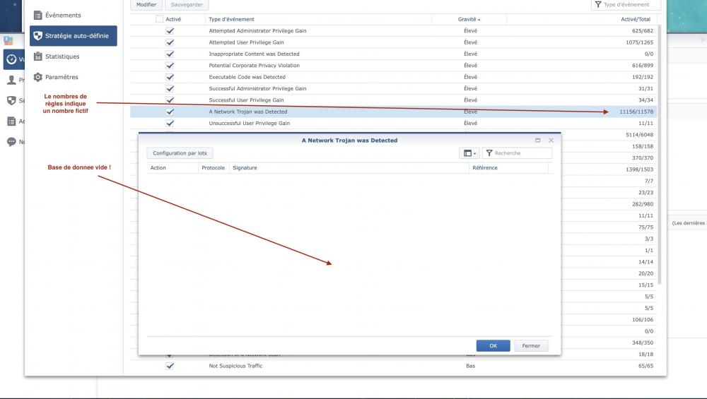

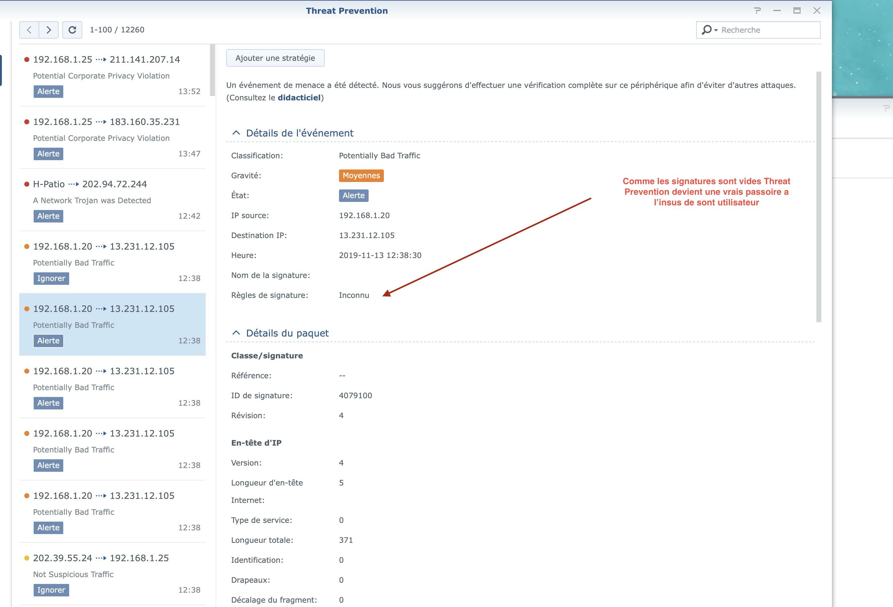

Lgrevaz@me.com Posté(e) le 13 novembre 2019 Posté(e) le 13 novembre 2019 Bonjour a tous, Apres plus d'un an et plusieurs mise a jour, Treat Prevention reste très instable ! Régulièrement la base de donnée contenant toutes les signatures se remet a zero ! Cela m'arrive très régulièrement surtout après une attack venant de la Chine ou de la Malaisie et/ou après avoir essayer d'activer "Ignorer" certaine règle afin d'arrêter la fuite de fichiers de mon NAS vers justement ces pays. Comme si le fait de refuser le partage de fichier avec certain serveur dans certain pays, mettaient hors service Threat Prevention. De plus Threat Prevention continu d'afficher que vous été bien protéger alors que se n'est plus le cas et parfois depuis très longtemps ! Ou alors comme pour le therme "ignorer" qui est utiliser pour dire en français "arrêter", Synology utilise le therme "Système bien protégé" pour dire "Logiciel installé " !? Malgré de nombreuses communication avec Synology ceux-ci ne semble pas vraiment vouloir refermer cette faille de sécurité. Quelqu'un a une idée quand sera la sortie de la version 2.0 de Threat Prevention ?
