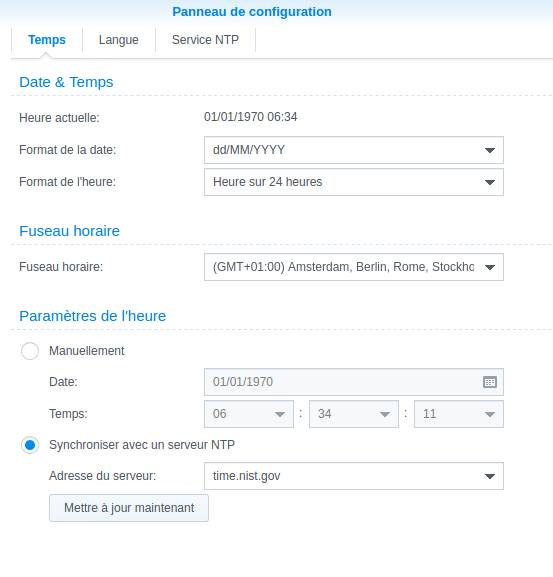

J'ai un 216J depuis quelques années qui me servait uniquement de stockage photos et videos.
Il est donc éteint la majorité du temps.
Je l'allume dès que j'en ai besoin et tout fonctionnait correctement.
Depuis quelques jours j'ai constaté qu'il perdait l'heure, à la mise sous tension il est systématiquement au  01/01/1970 !!!!
Et malgré une demande de synchro automatique celle ci ne se fait pas, il faut le faire manuellement .
Y-a-il une pile (comme dans un PC) pour sauvegarder l'heure ?
Je constate que sans la mise à l'heure c'est la panique dans les connexions, ai je raté quelques choses ?

Voila, j'ai récupéré mes paramètres de l'heure sur mon NAS après avoir changé la pile.
C'est bien une CR1220 comme vu sur la photo de la carte envoyé par maxou56.
