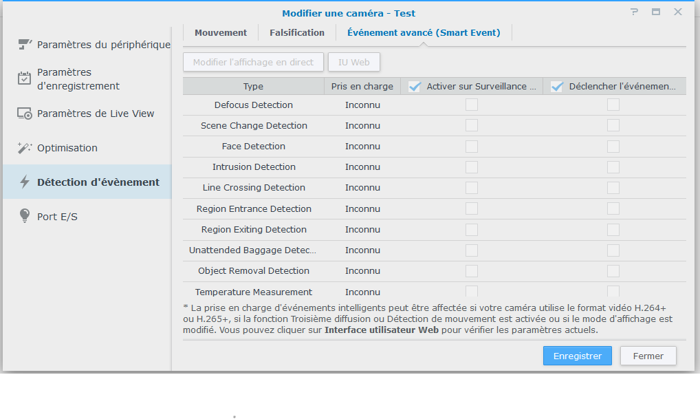

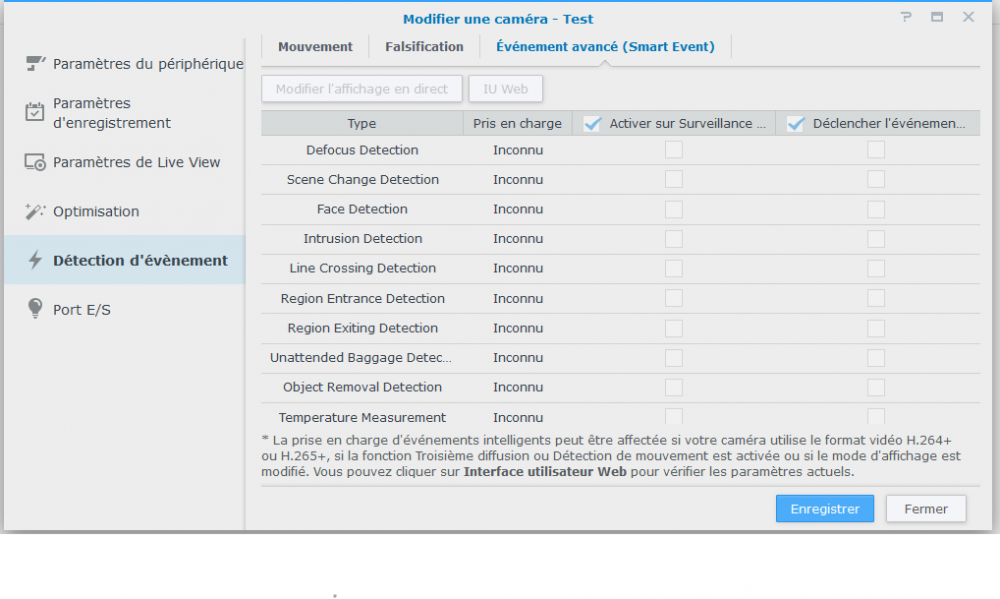

Avec la version 5.8.2 du Pack, Synology prend en charge les "Events" sur la RLC-810A, ça va venir pour les RLC-820A et RLC-822A.
Haaaa !!! Je suis rester sur l'ONVIF.
Tu penses que je gagnerais en fonctionnalités si je passais par le drivers du Pack ?
(car en fonction des firmwares des caméras, le driver est des fois à la ramasse et la caméra ne fonctionne plus correctement dans SS.

@MilesTEG1
Désolé, mais après recherche supplémentaire et vérification directement dans les fichiers de config de SS.
Synology n'a pas ajouté les options SmartEvents comme sur Axis, Dahua et Hikvision pour la RLC-810A.
Je me suis fait avoir car sur les vidéos du Net, j'avais vu passer dans un écran de configuration des caméras, sous Détection d'évènement, un onglet supplémentaire a coté de Mouvement pour les SmartEvents (Intrusion Detection, Line crossing).
Du coup, j'avais pensé, à tort, que Synology avait ajouter cela avec l'arrivé des versions "A".
Ca ressemble à ça les "Smart Event".
J'ai exactement le même avis que toi sur Reolink, c'est pas super tiptop, mais le prix est contenu, le support réponds et j'avais trouvé la qualité très correct.
@Gsxr38 : ha mince... Du coup la capture que tu montres avec les smart events ce n'est pas pour une Reolink, c'est bien ça ?
Du coup j'ai pas trop d'intérêt à péter ma config pour la RLC-510A pour la passer du ONVIF au drivers du DevicePack...
@MilesTEG1oui, c'est une capture d'un des modèles Hikvision.
