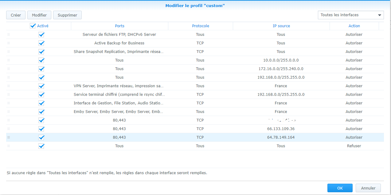

Un copie du par-feu syno:
Les deux ip sont celle de letsEcnrypt.

Les adresses ip de let's encrypt ne marchent plus. Maintenant il faut ouvrir le port 80 voir le 443 sans limitation d'adresse ip pour renouveller le certificat
