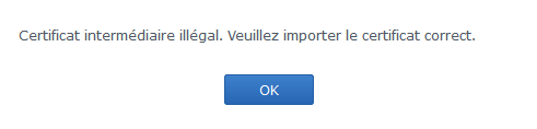

@oracle7,
Je viens d'essayer d'exporter le certificat depuis le NAS vers le RT et visiblement j'ai un problème de mon côté.
As tu la même chose ? Sais tu comment gérer ce problème ?
@TuringFan
J'ai eut aussi ce soucis.
Il ne faut pas exporter ton certificat depuis le NAS. Ne pas utiliser non plus de fichiers ".pem". C'est bizarre mais cela ne marche pas ! Tu dû voir ...
Tu copies les fichiers qui ont générés dans "Volume1\Certs\ndd.tld" sur ton PC/Mac.
Sur le RT tu importes directement cette copie ( ndd.tld.key, ndd.tld.cer et l'intermédiaire ca.cer).

Bonjour @oracle7,
J'ai finalement l'impression que cela ne fonctionne pas : j'ai toujours un certificat intermédiaire illégal !
J'ai essayé sans mettre d'intermédiaire et ça marche ... pour un temps : je me suis en effet rendu compte que mon VPN ne fonctionnait plus, en allant dans le paquet VPN Plus il y a un message d'erreur en lien avec le certificat justement.
As tu une idée ?
Cordialement,
@TuringFan
C'est une belle colle que tu me poses là.
J'avoue ne pas trop savoir. Pour ma part j'avais procédé comme je te l'ai indiqué précédemment en important les 3 fichiers issus de la génération. Force est de constaté que je n'ai pas rencontré les problèmes que tu évoques. Du coup je suis un peu sec pour te répondre.
A tout hasard, as-tu essayé d'arrêter proprement le RT, de le débrancher électriquement, attendre au moins une minute et de le redémarrer tout aussi proprement, histoire que tous les caches mémoire soient bien vidés. Ensuite, tu réimportes les trois fichiers du certificat . Cela ce coûte rien d'essayer et peut être que ...

@bruno78
Je viens de re balayer le Tuto de UnPixel, aux pages 6-7 il évoque bien le même problème de non prise en compte du certificat que tu cites. Mais il n'indique pas vraiment de solution palliative. En plus ce n'est pas clair car ensuite il dit que le problème est réglé mais rien de plus.
Par ailleurs, quand on observe le contenu du répertoire "/usr/syno/etc/certificate" on y trouve aussi un répertoire "system/default" qui contient les fichiers du certificat mais au format ".pem". Finalement je me demande s'il n'y aurait pas un lien entre ces fichiers et le problème que tu évoques. De plus je ne saurais dire à quoi correspondent ces fichiers ".pem" vu qu'ils sont cryptés : l'ancien ou le nouveau certificat par défaut ?
Une autre piste à regarder : il semblerait que les fichiers du certificat soient aussi dupliqués dans tous les répertoires inclus dans le répertoire ""/usr/syno/etc/certificate/ReverseProxy". Du coup en plus de modifier les fichiers INFO et DEFAULT, ne faudrait-il pas faire une conversion des fichiers du certificat (".key', ".cert", etc ...) en ".pem" et les recopiier par remplacement dans chacun des dossiers du répertoire "ReverseProxy" suscité ? Ton avis STP ?
oracle7😀
Modifié par oracle7
@oracle7, @Jeff777,
du coup, je viens via le DSM de basculer le service en cause sur un autre certificat puis de le ramener sur celui par défaut que j'avais renouveler, .... et là c'est bon, le certificat renouvelé est bien pris en compte ! Mais je ne trouve dans les arborescences /volume1/Certs ou /usr/syno/etc/certificate aucun fichier ayant été modifié suite à cette modif (à part bien sûr le fichier INFO puisque le service a été bougé de certificat). Mais au final le fichier INFO est bien le même qu'avant cet aller-retour !
En particulier, les fichiers .pem inclus dans system/default n'ont pas bougé.
Existe t'il une commande linux un peu globale pour voir les fichiers qui ont été modifiés dans une arborescence dans un certain laps de temps ?
