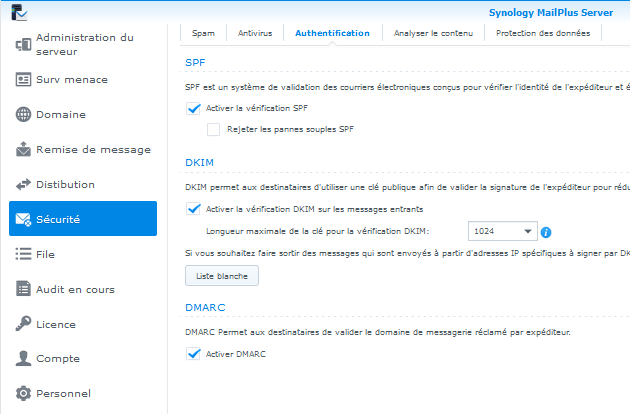

J'ai un soucis avec la configuration de MAilPlus Server :
Pour DKIM, comme tu peux le voir sur la copie d'écran, il n'y a rien concernant le préfixe et la génération de la clé publique. Je dois avoir raté quelque chose dans le paramétrage mais je ne vois pas où. Je viens de te-balayer tous les onglets de l'interface et je n'ai rien vu d'autre de particulier lié à cela.
Serait-ce du fait que mon @IP externe est dynamique qu'il ne propose pas la chose ?
Aurais-tu une idée à ma suggérer car là je bloque ?

  1. Le tuto de Mail Serveur est quasiment inexploitable vu que les liens vers les copies d'écrans sont HS. De plus, même dans le corps de texte il n'est pas fait mention de SPF, DKIM et/ou DMARC.
  2. Désolé, mais après exploitation et sauf erreur de ma part, le tuto sur MailPLus Server, n'explique rien sur l'importance des enregistrements SPF, DKIM et DMARC, tout au plus la configuration indique de cocher les cases correspondantes ainsi que quoi et comment saisir les données correspondantes dans la zone DNS chez OVH. Par ailleurs, comme je n'ai pas parcouru les 6 pages de commentaires qui suivent ce tuto, peut-être y avait-il cette description ...
Cela étant, tout cela ne m'explique pas pourquoi j'ai une interface différente dans MailPlus Serveur, de celle donnée en copie d'écran dans le tuto de @unPixel et par rapport aux indications d'aide fournies par @Thierry94 précédemment.
SI tu peux éclairer ma lanterne, merci ...

Il y a 4 heures, oracle7 a dit :
J'ai exactement la même chose ... et je suis en IP fixe.
Il semble que l'interface ait changé depuis la création du tuto...

Effectivement et du coup je bloque pour créer un enregistrement DKIM dans ma zone DNS chez OVH.
En plus c'est ce manque qui me plombe mon score (-4) sur mail-tester.com.
Au final, je ne vois pas où ni comment créer une clé publique 🤥
Tu aurais pas par hasard une idée en magasin ?
Ben non, je suis moi aussi en recherche d'une solution ...
