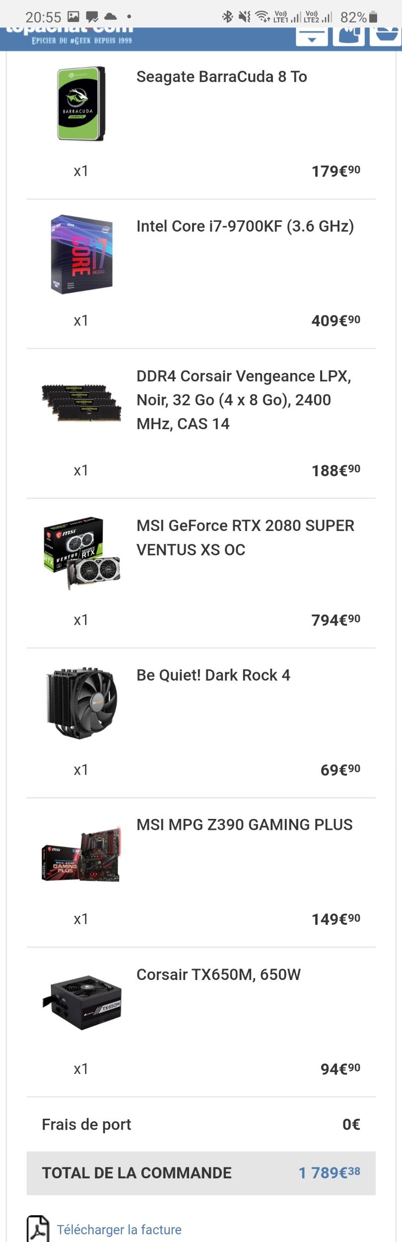

3) j'aimerais brancher une tour gamer avec une carte graphique 2080, + i7 9eme + nas + box internet et tplink sur la partie ondulé savez-vous plus ou moins combien de temps pourrait-il tenir ? Je demande juste une fourchette.

PS : photo de ma config pc si cela aide

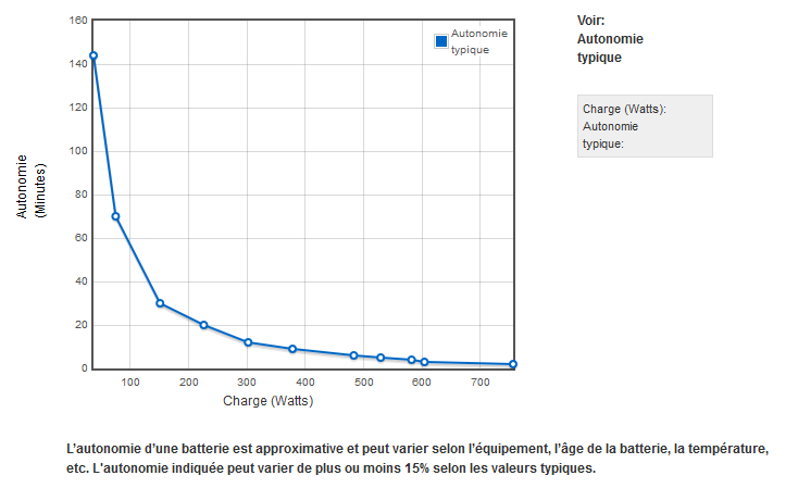

3 -->
Pour te donner une idée, voilà une courbe d'autonomie typique pour un onduleur de 1200vA (le 1600vA sera à peine plus performant) :

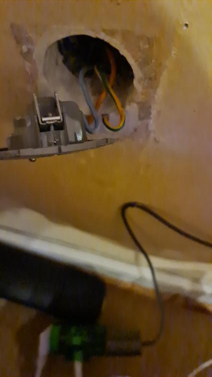

Je viens de voir que j'ai une prise terre dans l'une de mes prises où il y avait un radiateur électrique à l'époque. Puis-je me piqué dessus ? Si oui comment ?
Soudure avec nouveau câble, domino ? Aussi
Avec un multimètre comment tester que la prise terre ok

il y a 19 minutes, kevin67130 a dit :
Avec un multimètre comment tester que la prise terre ok ?
Oui, avec un domino ou un "Wago".
Avec un testeur comme celui-ci par exemple:
https://www.leroymerlin.fr/v3/p/produits/testeur-de-prises-multimetrix-non-v-e165601

Même si câble rigide ? Tu me conseilles quel diamètre de câble ?
Étrange j'ai trouvé le boîtier de dérivation dans ma chambre mais il n'y a pas de prise terre.
Je vais mettre un domino rapide comme ça je peux me créer plusieurs prises terre. On est bien d'accord que la prise terre tu es pas obligé d'être relier sur le même câble que le neutre et la phase ça peut être un câble à part ?
Avec un multimetre comment le tester pour être sûr qu'il est bien branché et efficace ?
