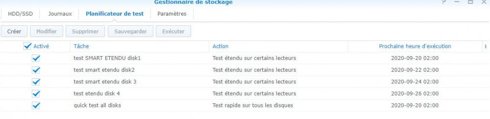

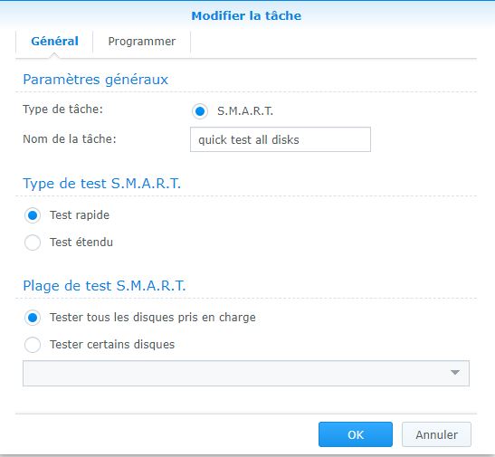

Je vous ai mis des captures d'écran de ce que j'avais mis en place avec mon 412+ et je voulais avoir votre avis dessus:

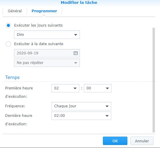

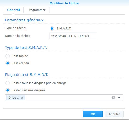

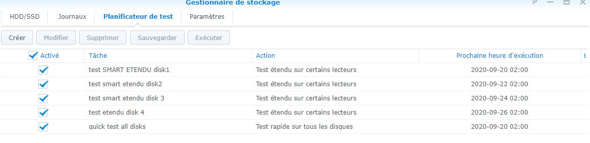

Ici c'est mon planificateur de tests : 4 tests étendus hebdomadaires et 1 quick test quotidien
J'ai mis un exemple en image pour le disque 1 (test étendu hebdomadaire) et la capture aussi du quick test
Après j'avoue ne pas regarder souvent les résultats de ces tests 😳

Personnellement, je me contente du test rapide régulier (mensuel) sur tous les disques, ce qui me semble bien suffisant.
Cela n'engage que moi, mais le test approfondi/étendu me paraît du coup superflu car je pense qu'il n'est pas utile de solliciter plus que besoin les disques avec ce type de test afin de préserver leur longévité.
Si je peux me permettre, ta fréquence de test approfondi/étendu est bien trop grande. Une périodicité semestrielle (trimestrielle en cas de très grosse activité de L/E) me semblerait plus raisonnable. Éventuellement à faire seulement après 4 à 5 années d'utilisation pour surveiller la fin de vie de ceux-ci et quoique ... Mais c'est toi qui voit midi à ta porte ...
Je suis de l'avis d' @oracle7 🙂
Faut espacer les tests approfondis. Un test rapide par semaine pourquoi pas, et encore, toutes les 2 semaines je pense serais mieux.
Et un test approfondi tous les 2 mois.

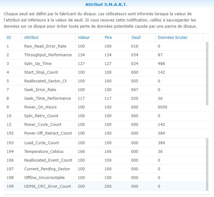

Et du coté de l'interprétation du résultat des tests, est-ce que vous savez comme je peux faire ?

il y a 45 minutes, cotp a dit :
Pas besoin d'être un expert.
Il faut savoir que quand le disque dur est en parfait état, les valeurs SMART ("Value") sont à 100. Quand il y a un problème : elle s'affiche en rouge !
La colonne 'Theshold" correspond au palier d'alerte définit par le constructeur. Donc quand la valeur SMART s'approche de ce palier, il est temps de commencer à surveiller de plus prés le disque voire à s'inquiéter si on a atteint ce seuil rapidement (changement > de 5 à 10) et de prendre les dispositions nécessaires à commencer a minima par sauvegarder les données.
La valeur "WORST" indique la pire valeur enregistrée pour le critère jusqu'à maintenant (car, tu l'auras compris, ça peut remonter un peu).
Donc, Comme tu le vois, les données SMART sont très faciles à interpréter (tu as aussi notre ami Google pour t'aider en cela). Il suffit de les regarder régulièrement ! Ni plus ni moins.

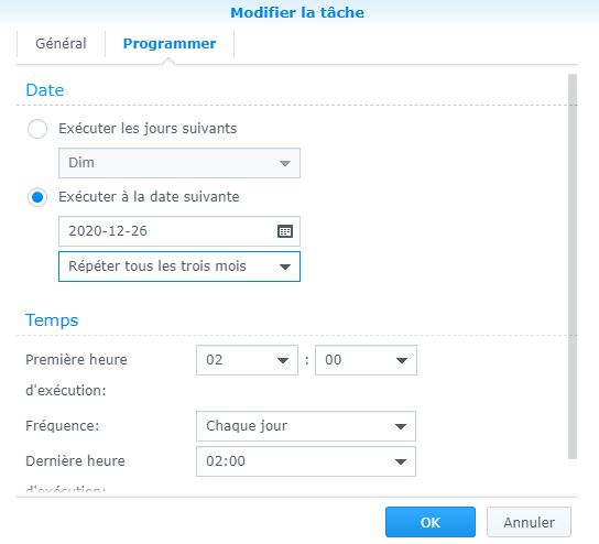

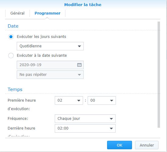

Salut @MilesTEG1
J'essaye de modifier ma planification de test mais j'ai un peu de mal.
Pour le test rapide j'ai réussi à mettre 1 fois par semaine mais je ne sais pas le réglage que je dois faire pour que ce soit 1 fois toutes les 2 semaines.
Pour le test étendu j'ai mis la prochaine execution dans 3 mois puis répéter trimestriellement. En revanche pas sur de ce que veut dire en dessous première heure fréquence et dernière heure...
Cotp

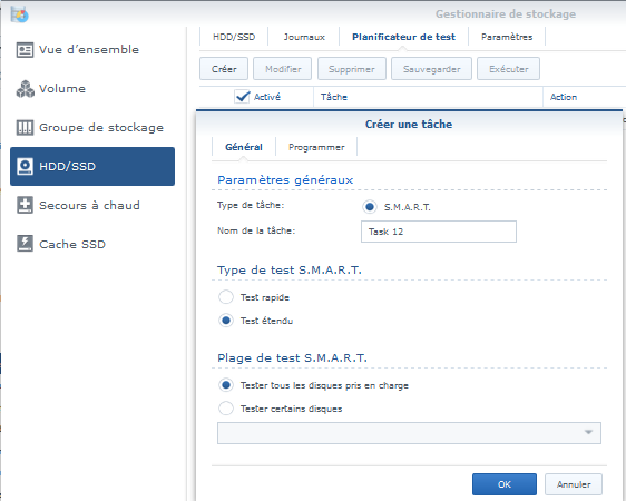

Désolé de reposter , mais sur le 420+ je n'arrive pas à planifier ma tache de test étendu.
En fait dans le planificateur de tache j'ai le choix entre:
Créer > Tache planifier > Script Défini par l'utilisateur ou Corbeille ou Controle du Bip ou Service
Comment je fais pour planifier mon test smart ??

salut @cotp : effectivement ce n'est pas possible de faire une programmation toutes les 2 semaines... désolé, je t'ai induit en erreur...
Tu peux faire tous les jours, choisir ton jours sur une semaine, et donc une fois par semaine...
Pour le tests rapide, tu peux en faire un par semaine.

Tu sais si c'est possible de planifier des tests étendus sur le 420+ je n'y arrive pas ?

Je viens de programmer 4 tests étendus à 2 jours d'intervalle pour début décembre avec une répétition tous les 3 mois.

Du coup si je regarde le rang 1 ; 5 ; 197 et 198 et que je vois 0 ça va, c'est ça ?
Je crois que tu m'avais expliqué dans un autre post ce qu'il fallait que je regarde mais je ne le retrouve plus 😞
J'ai fait pas mal de captures d'écrans de tous les tests SMART de mes disques mais franchement c'est difficile à suivre par ce que je ne semble pas pouvoir exporter ces tests (du coup je fais des captures d'écran en jpg)
Dommage qu'il n'y ait pas un paquet synology pour évaluer les tests SMART 😛
Cotp
PS: exemple ici avec disque 1 de mon 412+

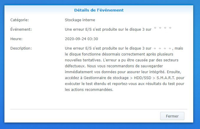

Ah je viens de voir qu'un de mes disques à eu une erreur bad secteur l'autre jour sur mon 415+
Du coup je suis en train de terminer le test SMART et je vais sauvegarder les données sur le nouveau...

Le test SMART n'est pas terminé et a indiqué 90% toute la journée 😳
Dans les journaux du disque il y a marqué pas mal de fois "une erreur d'E/S s'est produite" sur disque 3 mais aussi 2 fois sur "disque 2" !
Le disque 3 en Raw Read Error Rate indique 50  dans données brutes (test rapide  du 24/09), les autres indiquent 0
Faut que je remplace le disque 3 ?
Ahlala 😨
@cotp
Il y a 13 heures, cotp a dit :
Tant que tu es au dessus du seuil constructeur, cela reste bon mais il faut surveiller la baisse de la valeur et son gradient. Si ce dernier devient > à entre 5 et 10, alors cela vite devenir problématique ... et il te faudra envisager rapidement le remplacement mais surtout la sauvegarde de tes données.

Donc c'est si les données brut de Raw Read Error State passe à entre 5 et 10 c'est ça ?
OUI, à partir d'un tel gradient il y a de quoi sérieusement s'inquiéter et commencer à prendre les dispositions adéquates. Mais une augmentation de 1  n'est pas en soit alarmante, tout dépend de tous les combien de temps elle intervient.

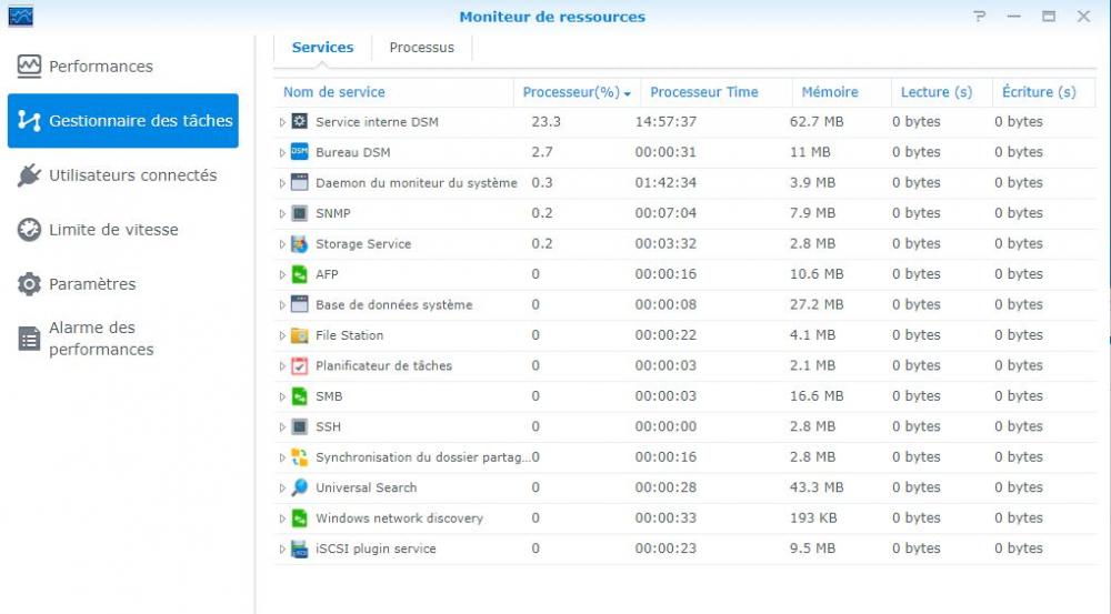

je comprends pas ça fait 2 fois que la vérification de cohérence de la parité repart à 0 ! J'étais à 85% et ce matin suis à 7% 😕
Est-ce que j'ai un moyen d'arrêter tout ça ???
En plus je ne comprends pas pourquoi ça me dit que tout l'espace est utilisé vu qu'il n'y a pas encore de fichiers a part les log
Cotp

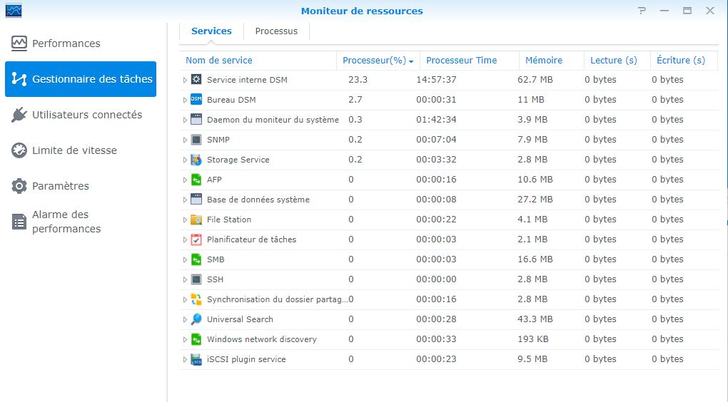

Est-ce qu'il n'y a pas un service que je peux arrêter pour pouvoir arrêter l'appareil ?
Cotp
Modifié par cotp
Peut etre que la vérification de parité se fait sur chaque nouveau disque et comme j'en ai mis 3 elle doit se faire 3 fois ?

Je penses que tu t'affoles pour rien, attends la fin du processus, cet affichage n'est sûrement pas représentatif tant que ce n'est pas fini. Enfin ce n'est que mon avis, je peux me tromper ...
