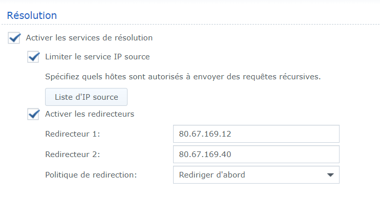

J'ai mis en place un serveur DNS, est-ce possible que ça en soit la raison ?

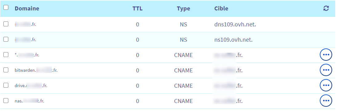

Oui c'est ça, je met ma configuration au cas où :
Modifié par PoulpinSky
ça c'est ta zone privée. C'est la zone publique qui nous intéresse. Si tu t'es arrêté à la zone privée pour le tuto de DNS serveur tu dois avoir ta zone publique chez ton fournisseur de domaine. C'est là qu'il faut chercher
Si tu as une wildcard les trois derniers enregistrements sont inutiles.
Mais le problème est ailleurs : à droite de CNAME j'ai l'impression que tu as ns.ndd.fr or ns.ndd.fr n'est pas défini et ne  pointe pas vers ton IP publique.
Modifié par Jeff777
Pour la wildcard j'ai préféré au cas où, j'avais eu des soucis lors de l'installation, donc je l'avais fais comme ça.
Et non, mon nom de domaine est composé, du type xx-xxxx.tld.
Et tu n'as pas d'enregistrement A qui pointe vers ton IP???

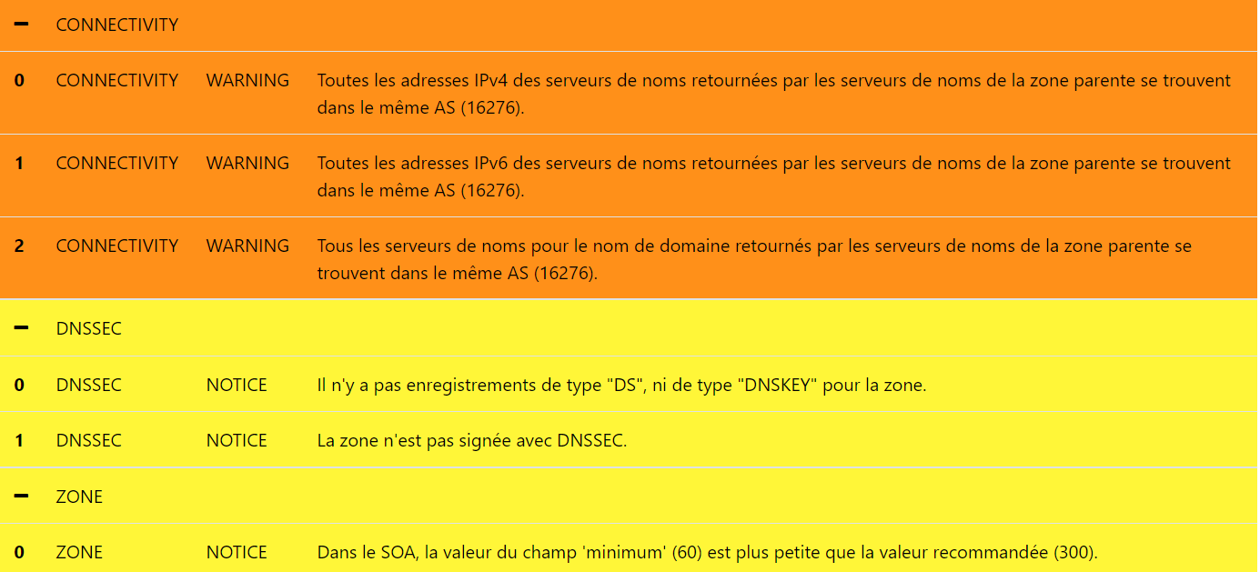

Pour vérifier que ton domaine est correct fais le test zonemaster
Modifié par Jeff777
Ok et le test zone master est bon?
Non , je t'ai envoyé le lien plus haut c'est https://zonemaster.net/domain_check
Si tu as suivi le tuto de Fenrir, il le mentionne. tu inscris ton nom de domaine et tu lances
Modifié par Jeff777
Houla pardon, j'avais pas lu la totalité du message.
J'ai eu ça après mon test :
Si le reste est bon je ne pense pas qu'il y ait un problème là.
Désolé mais il va falloir quelqu'un de plus compétent que moi. Je ne vois pas où est le problème.

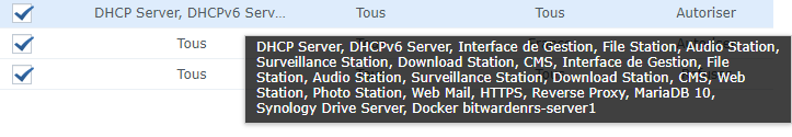

Dans ta copie d'écran de ton pare-feu :
Pour la règle de la ligne n°5, cela ne sert strictement à rien de limiter les ports 80 et 443 à la FRANCE, car en faisant cela tu t'interdis de fait un bon nombre de communications avec par exemple les serveurs DNS de Google, les serveurs de Let'sEcrypt (pour les certificats), de Synology (si tu utilises un domaine xxxxx.synology.me) qui eux sont situés HORS de FRANCE.
La règle de la ligne n°7 est aussi parfaitement inutile sauf encore une fois à interdire à ton NAS l'accès aux sites situés hors de France.
Mais si c'est ton choix, alors ...
Le blocage hors France est volontaire :
  • Pour les DNS, je n'utilise pas ceux de google donc je n'ai pas de soucis
  • Pour le certificat, j'ouvre 1 fois le temps de la revalidation et je referme
  • Et j'ai mon propre ndd donc pas de soucis non plus à ce niveau la !
Et hormis la France, il n'y a rien de légitime qui serais susceptible de se connecter à mon NAS donc je laisse cette porte fermée tant que je n'en ai pas le besoin.

J'ai vérifié, et le port est bel et bien ouvert dans le nas :
