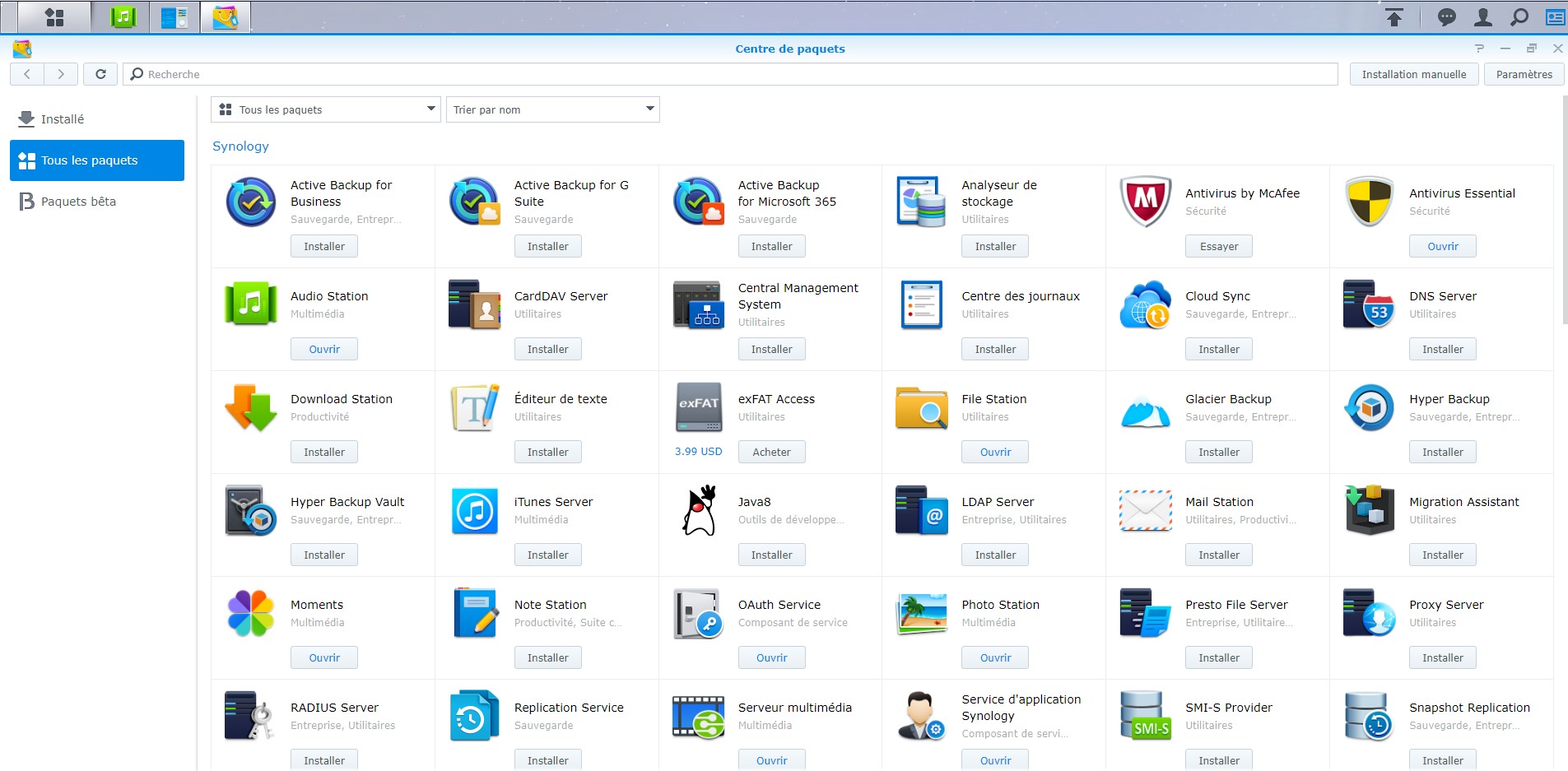

Je ne trouve pas non plus dans la version DSM v6, le Conseiller de sécurité
Comment l'activer?

En copie écran par ordre alphabétique je ne trouve pas ni le logo ni le Conseiller de Sécurité
@Polo67
Évidemment, tu risques pas de le trouver là, tu as ouvert le centre des paquets. C'est balo ...🤪

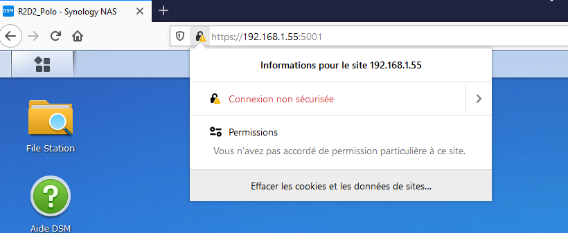

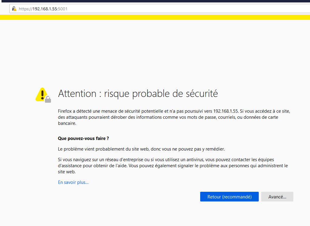

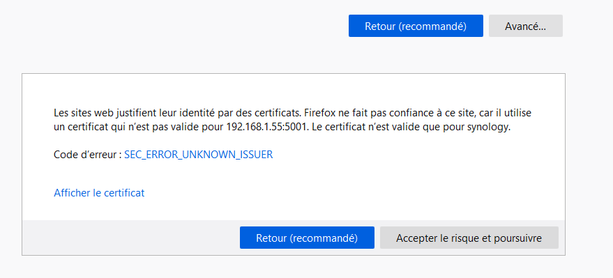

Voila les copies écrans sur le pc de ma femme
J'ai pourtant suivi à la lettre les explications du tuto
lorsque l'exception est levée la connexion avec mot de passe fonctionne bien
Autre chose
Ma fille en Guadeloupe n'a pas avoir accès en tapant 192.168.1.55 dans son navigateur

@Polo67
Cette alerte de sécurité est tout à fait normale dans la mesure où ton URL de connexion est basée sur l'@IP de ton NAS.
Par ailleurs tu as dû définir/créer un certificat pour ton NAS (ou encore tu utilises le certificat par défaut Synology) qui est basé sur un nom de domaine du type "ndd.tld" ou "xxxx.ndd.tld". En conséquence, ton certificat ne prend pas en compte (et ne peux pas prendre en compte) une @IP, même celle du NAS. C'est donc pourquoi tu as cette alerte de sécurité.

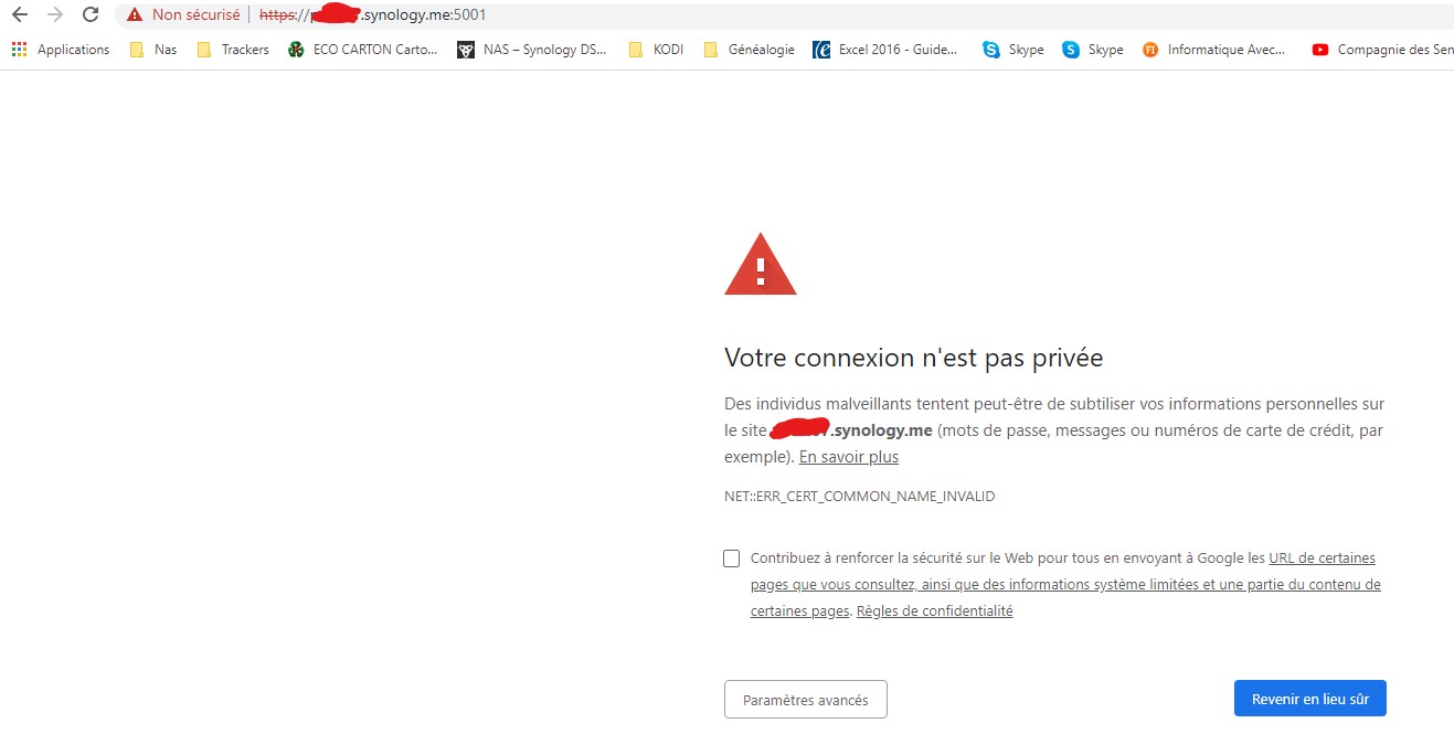

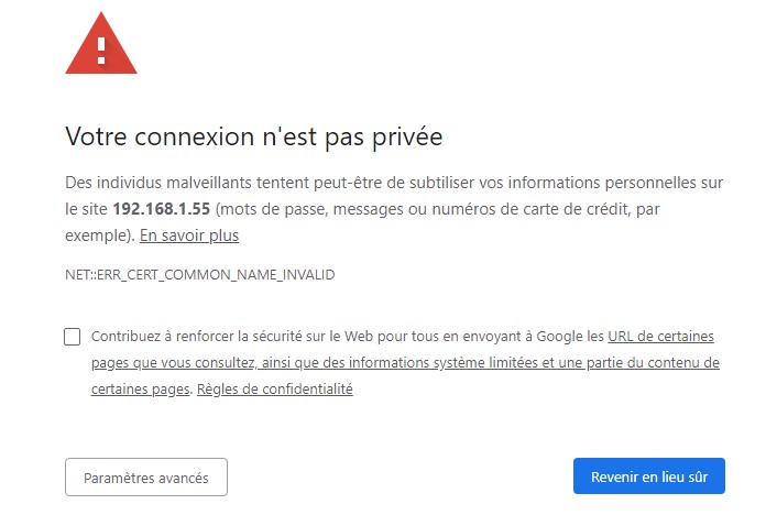

Oracle j'ai suivi ta procédure.
Au redémarrage du serveur Web un message est apparu
je te mets l'ip et l'erreur en pj
Est ce normal?
Je ne me suis pas encore connecté avec le .me
Je te tiens informé
Le test avec l'adresse .me est identique... même message d'erreur

@Polo67
Cette alerte de sécurité est normale car ton certificat LE est défini pour un domaine en l'occurence celui que tu as créé "UnNomFacile.synology.me" et non pas pour l'@IP 192.168.1.55. Donc, tant que tu es sur ton réseau local, tu peux accepter une exception à cette alerte pour cette @IP puisque je suppose c'est celle que tu utilises pour te connecter à ton NAS. Mais attention, c'est le SEUL CAS où tu peux faire cela. Dans tous les autres cas, il ne faut surtout pas accepter car tu risques d'en prendre l’habitude et ce sera perdu pour toi car un jour ou l'autre tu accepteras machinalement pour un site "XYZ.tld". Là tu te sera piégé tou seul car ce site "XYZ.tld" sera en fait malveillant et je ne te parles pas des conséquences pour toi (vols de données diverses et j'en passe et des meilleures, ....).
@oracle7
Donc concrètement je me connecte comment sans avoir ce message?
@Polo67
Comme je viens de te le dire, si tu te connectes avec l'@IP 192.168.1.55:5001 tu auras l'alerte de sécurité. Tu l'accepte en faisant une exception et là ton navigateur ne te fera plus de misères lors des prochaines connexions avec cette @IP.
Par contre, lorsque tu te connectes avec "UnNomFacile.synology.me:5001" si tu as aussi l'alerte de sécurité c'est que ton certificat n'est pas configuré pour ce domaine.
  • Tu retournes sur "Panneau de configuration /Sécurité / Certificat".
  • Tu sélectionnes ton certificat.
  • Tu cliques sur le bouton "Configurer"
  • Là dans la colonne "Certificat" pour la ligne "UnNomFacile.synolgy.me" tu sélectionnes dans le popup : "UnNomFacile.synolgy.me".
  • Tu valides en cliquant sur "OK"
  • Tu te déconnectes du NAS.
  • Tu te reconnectes en utilisant l'URL : "UnNomFacile.synolgy.me" ou ""UnNomFacile.synolgy.me: 5001" les deux doivent marcher.

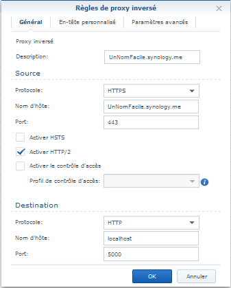

@Polo67
On est bien d'accord que tu as déjà configuré ton DDNS et que "UnNomFacile.synology.me" pointe bien sur ton @IP externe (celle de la Livebox) ?
Si Oui, on va donc maintenant configurer ton proxy inversé pour ce domaine "UnNomFacile.synology.me", pour cela :
  • Tu vas sur "Panneau de configuration / Portail des applications / Proxy inversé"
  • Tu cliques sur "Créer"
  • Là tu renseignes comme cela :
Attention certains champs sont piégeux, ils affichent la valeur mais il faut quand la saisir sinon cela ne marche pas !
  • Tu valides en cliquant "OK"
  • Tu retournes sur ton certificat et tu le configures pour "UnNomFacile.synology.me" comme expliqué précédemment.
