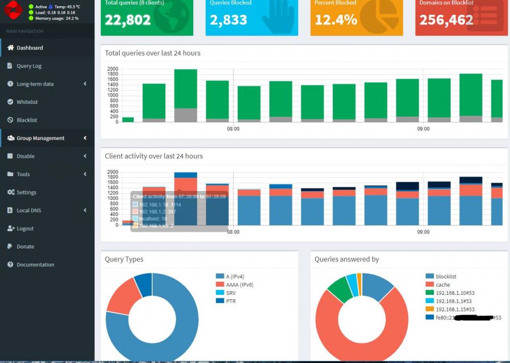

@Jeff777C'est ceci que tu cherche ? Flush logs et même Flush network table
Merci @EVOTk
Edit ça ne remet pas à zéro les cadres "queries answered by" 😐    je verrai à mon retour
Modifié par Jeff777

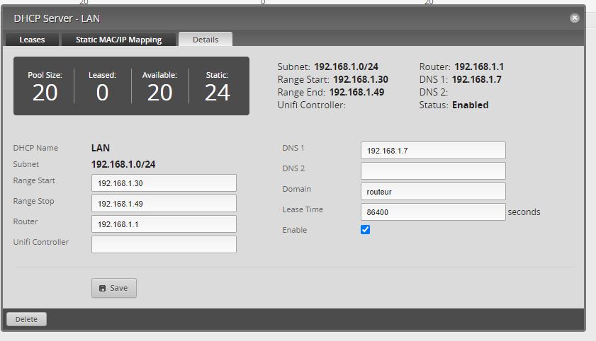

Pour ma config du Edgemax ER-X c'est là (192.168.1.7 Ip du PI-Hole) :

Il y a 20 heures, EVOTk a dit :
Ah désolé. Tu as raison, les logs sont effacés mais les camemberts existent toujours. Simplement ils ne cumulent que les dernières requêtes😔

De mon côté je dois avoir un problème de paramétrage car parfois (non systématique)sur le site du forum j'ai une fenêtre grisée :

Voilà ce que ça donne avec les DNS locaux. Ils ont tous l'air de répondre. Y'a t'il qq chose d'anormal ?
il y a 22 minutes, Jeff777 a dit :
C'est ce que donne Pi-hole quand il bloque une pub, il ne modifie pas la mise en page comme le fait un adblocker sur navigateur.

PS : Je ne vois rien d'anormal sur les graphiques et les valeurs renvoyées.
