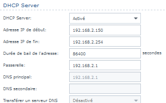

C'est là que je bute un peu car dans dans la section "Réseau local / Général" pour la partie DHCP section DNS de mon routeur (qui est en DMZ de la LiveBox) j'ai ceci :
et je ne peux modifier l'@IP affectée au DNS Principal qui se trouve en l'occurrence être le DNS Server installé sur mon routeur RT2600ac. La zone est grisée inaccessible.

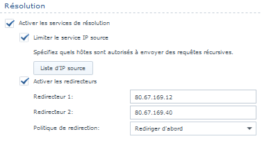

  2. soit dans "DNS Server" du routeur où j'ai :
    qu'il me faut remplacer l'@IP des serveurs FND (redirecteur 1) par donc l'@IP du RPI et mettre l'@IP FND dans "Redirecteur 2" ?

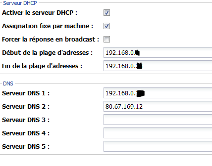

Si j prend exemple sur une Freebox j'ai mis ça moi
Le DNS1 c’est l'adresse Ip de Pi-holes et l’autre elle est issue du tuto de Fenerir

@Jeff777
Oui cette configuration fonctionne

ce que je comprend pas c'est que d'un coté tu as
Centre de réseau                                                                           DNS serveur
serveur DNS préféré : 80.67.169.12                                               redirecteur 1 : 80.67.169.12
serveur DNS de remplacement : 1.1.1.1                                           redirecteur 2 : 80.67.169.40
Pourquoi 1.1.1.1 en serveur DNS de remplacement et pas 80.67.169.40 ?
l'adresse IP 192.1168.2.1 c'est celle de ton RT2600 ?
@firlin
il y a 1 minute, firlin a dit :
Tout bêtement, pour ne pas mettre tous mes oeufs dans le même panier et en plus d'avoir un autre serveur DNS rapide. Du coup, je m'aperçois que je n'ai pas été cohérent jusqu'au bout, j'aurais dû mettre aussi 1.1.1.1 en redirecteur 2 dans le DNS server.
