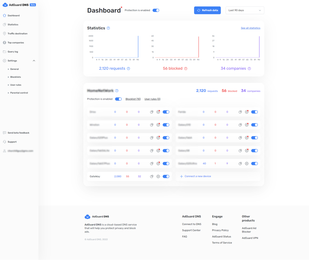

Hello à tous !
La béta du service de DNS personnalisés/paramétrables de Adguard est lancée. J'ai eu la chance de recevoir une invit' pour la béta et j'ai donc franchi le pas ce matin.
L'outil se met en oeuvre de manière très similaire à NextDNS : une fois le compte créé et un profil généré pour son routeur, on récupère un lien DoH personnalisé à renseigner dans son routeur Synology.
Il faut créer ensuite un profil pour chaque périphérique pour disposer à chaque fois d'un lien spécifique DoH, DoT, Quic ou une adresse DNS IPV4/IPV6 classique. En ce sens, la personnalisation et la remontée de stats était un peu plus facile à obtenir dans NextDNS.
A l'inverse, on peut aisément supprimer/éditer un périphérique et les logs associés contrairement à NextDNS qui conservait, il me semble, les anciennes entrées même pour un appareil plus présent sur le réseau domestique.
La remontée de stats/infos/logs se fait dans la foulée et il me semble ne pas rencontrer la latence que l'on a habituellement sur NextDNS.
On retrouve des classiques sur l'exploitation des stats : vue globale par geotagging des requetes, classement du traffic par entreprises (GAFAM, par exemple), requêtes bloquées.
J'ai l'impression que le surf est un chouilla plus rapide : c'est peut-être psychologique, le traffic étant encore modéré sur l'outil, ou alors c'est tout bêtement lié au fait que Adguard exploite bien les infrastructures DNS de Cloudlare et dispose de plus de serveurs.🙂
https://www.cloudflare.com/fr-fr/case-studies/adguard/
Inutile de présenter l'efficacité de Adguard sur le filtrage antipub/anti tracking : c'est très bon. On peut de surcroit ajouter d'autres listes voire intégrer des règles personnalisées.
Le contrôle parental est de la partie mais c'est vraiment sommaire par rapport à NextDNS.
On peut exporter tous les logs qui se limitent néanmoins à 90j dans cette béta.
En résumé, c'est très efficace, savoir faire de Adguard oblige, c'est fluide et simplissime à déployer sur nos routeurs Synology. Le surf semble plus rapide. Cependant à côté de NextDNS, c'est un peu pauvre encore en fonctionnalités 😞
Par contre, si ça reste gratuit, l'outil aura une grosse carte à jouer face à NextDNS.
Je reste sur Adguard pour l'instant pour voir comment ça évolue. Mon abo à NextDNS arrive à expiration à la fin du mois de toute façon et j'ai désactivé le renouvellement automatique.screenshot-adguard-dns.com-2022_01.10-15_22_04.thumb.png.54183827ea409563fd953b70de9639cb.pngscreenshot-adguard-dns.com-2022_01.10-15_24_53.thumb.png.533e9da86d88ec3acf4c0fce4a0a4a03.png
screenshot-adguard-dns.com-2022_01.10-15_18_29.thumb.png.086348c5e36efd45234bfb74483300f2.png

Merci pour ce retour fort intéressant (comme d'hab, je dirais 🤗 ). Je crains toutefois que cette solution gratuite ait besoin de "mûrir" encore un peu mais elle reste quand même prometteuse. Avoir dans le temps comment elle évoluera.
Pour ma part, je reste avec NextDNS et le filtre DNS Adguard associé. Cela me suffit largement pour l'instant. NextDNS fait le job parfaitement, aucuns soucis avec lui bien au contraire 😀.
Je vais effectivement rester sur cette plateforme béta fournie par Adguard 🙂
La rapidité des dns est là, l'antipub est bon et le controle parental certes basique reste de bon niveau. Adguard ajoute de surcroit une couche de sécurité (antimalware, antiphishing, etc)
Ce qui m'embête avec NextDNS c'est la limitation à 300 000 requêtes qui impose du payant si on veut conserver l'ensemble des fonctionnalités. En cette période ou nous télétravaillons beaucoup, et avec les fêtes ou nous avons souvent eu de la famille de passage, ce quota a été explosé : +450 000 en novembre, +600 000 en décembre et déjà 200 000 pour janvier.
Je ne me fais pas d'illusion, ils monétiseront le service tot ou tard 😉
