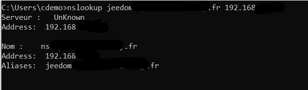

Bon j'ai fait les 2 premiers point et j'obtiens bien avec le nslookup depuis l'ip de mon nas les bonne redirection en local ... mais quand je fais un ping depuis mon pc vers un qq comme jeedom.domaine.demonnas.fr j'obtiens l'ip publique alors que je dois avoir l'ip locale du nas sur lequel le server dns est installé après le reverse proxy syno ferait sont travail...
résultat nslookup :
je pense qu'il me manque cette partie ... non ?
N’oubliez pas de modifier votre serveur DHCP pour qu’il renseigne vos clients sur l’adresse de votre serveur DNS.
Il faut que je spécifie à la livebox 4 le serveur dns local que j'ai déployé ..Est-ce bien cela ? ... mais cela n'est pas possible avec la livebox 4 c'est bien cela ?

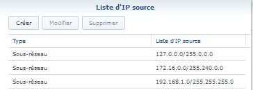

  • Pour la zone master et la vue associée limiter les IP sources tel que :
    Ajoutes éventuellement le sous-réseau 10.0.0.0/255.0.0.0 si tu comptes faire du VPN.
