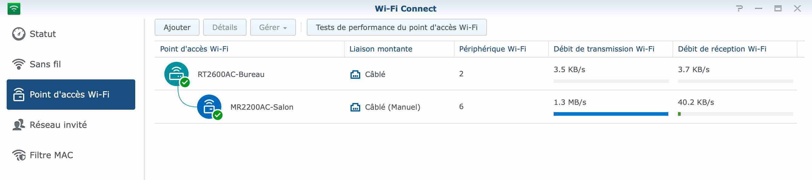

Avec synology il y a le wifi Mesh avec des MR2200ac (relié soit par ethernet, soit via wifi)
1777372364_Capturedcran2021-01-0423_27_59.thumb.jpg.0261fa409540dc07667cef42f2e1df5f.jpg
