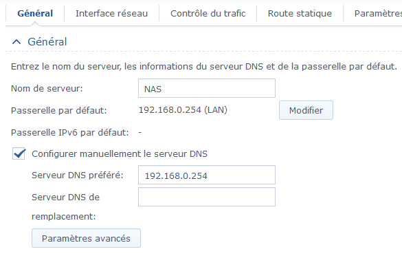

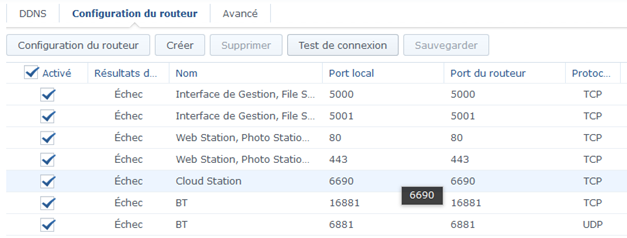

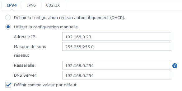

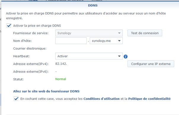

Le NAS a ces réglages, cela me paraît pas mal, et du coup je galère à comprendre mes erreurs 😅
image.png.5e7f622e9663059d6a0637db4786edfd.pngimage.png.fb5762f1248c92ae00655de9207b7e50.pngimage.png.ebc2f103e90737816ca924d3cad6b3c1.png

D'après la capture, tu utilises probablement l'UPnP de la Freebox, et le NAS demande l'ouverture des port via "configuration du routeur".
L'UPnP n'est pas une bonne idée niveau sécurité, car n'importe quels appareils, malwares, virus peuvent ouvrir les ports sur la box.
Le mieux est de configurer directement dans la box les règles de transmissions de ports (NAT/PAT).
Il faut mieux configurer le NAS avec un bail DHCP Statique dans la box et DHCP automatique (quitte à le repasser en manuel si c'est nécessaire pour certain paquets)
Modifié par maxou56

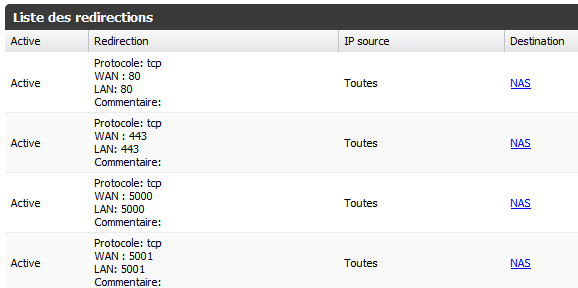

Désolé mais je n'avais pas mis les réglages de la FB. J'avais configuré les ports sur celle-ci:

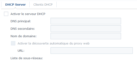

Pour le DHCP j'ai ces réglages. Est-ce correct ? (je ne comprends pas grand chose pour être honnête...)

J'ai bien mon accès extérieur en WiFi car j'arrive à me connecter avec:
https://xxx.synology.me:5001/
Mais également avec 2 @ IP différentes:
http://82.142.x.x:5000/ --> celle écrite dans la config DDNS du NAS
http://82.64.x.x:5000/ --> celle affichée par monIP

Je ne pense pas que l'on puisse avoir 2 adresses publiques , free n'est pas si généreux, si ce n'est temporairement. Il faut peut être mettre à jour le DDNS du NAS.
pour que le NAS renvoie au serveur.... synology.me la nouvelle IP.

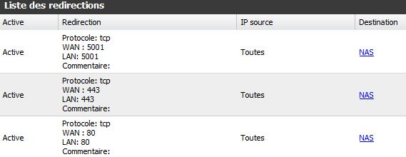

J'ai redéfini mes redirections de port:

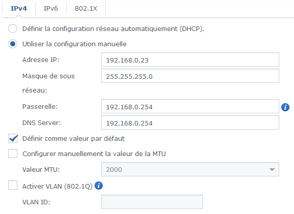

Sur mon NAS
J'ai fait un tour dans la sécurité (cf. tuto) pour voir et corriger ce qui pouvait l'être.
J'ai tenté de modifier mes params réseau pour ouvrir vers l'extérieur et je n'ai pas trouvé ce qui cloche ☹️
Accès externe / DDNS

Je pensais avoir trouvé mon erreur: l'adresse IP fixe de mon NAS était dans la plage DHCP de ma FB:
  • @ IP fixe NAS: 192.168.0.23
  • Plage DHCP: 192.168.0.10 --> 192.168.0.50
En modifiant l'@ IP du NAS 192.168.0.69 la config me semble mieux: j'ai modifié mes ports et mon bail actif dans ma FB mais c'est toujours innacessible.

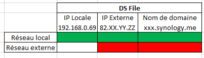

Avec mon smartphone:
  • Sur mon réseau, je peux accéder à DSFile grâce à l'@ Locale et à l'@ Externe mais pas avec le domaine xxxsynology.me; ce qui est déjà mauvais signe.
  • En 4G, je n'ai jamais accès à DSFile.
