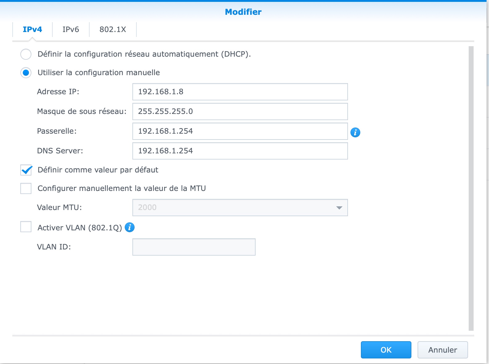

J'ai bien configuré le DHCP de la box afin qu'elle attribue toujours la même adresse locale au NAS (192.168.1.8). Par contre j'ai repris en dur cette adresse locale dans
Réseau > Interface réseau > LAN 1. Me suis-je planté quelque part ?
Autre chose, à quoi sert la case à cocher "Définir comme valeur par défaut" si les paramètres ne changent jamais ?
Quand tu fais un adressage manuel, ce que tu as mis dans le DHCP ne compte pas car il n'y a aucune requête DHCP émanant du NAS.
Il faut te placer en mode DHCP, et là le serveur DHCP fera son office.

il y a 23 minutes, CyberFr a dit :
Dans le cas d'un NAS disposant de plusieurs interfaces (et plusieurs passerelles pour être plus précis), ça permet d'indiquer l'interface à utiliser par défaut lorsque le NAS a besoin d'accéder à internet (afin d'y appliquer la métrique la plus faible).
