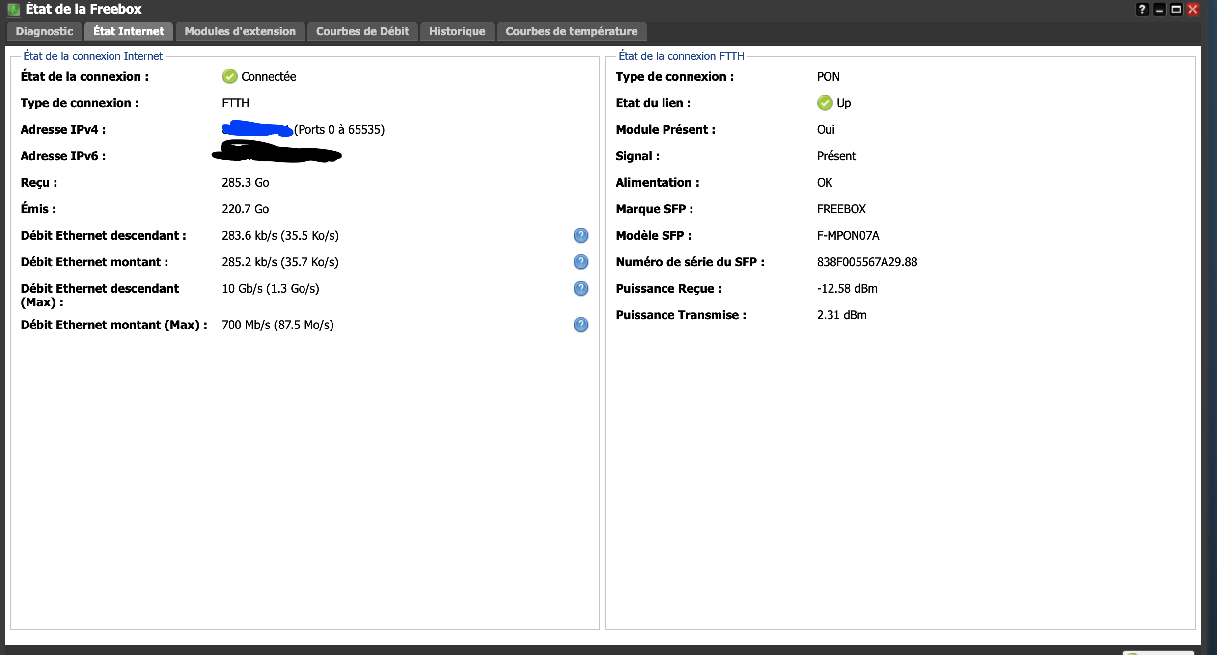

Est ce que le niveau réception FO est correct  > -20db ?
Car dans mon cas le niveau optique ayant diminué pendant un temps , le débit avait chuté ( de 7G à 4G une vrai catastrophe ! je plaisante bien sûr) mais surtout la freebox plantait et il fallait la redémarrer , trop d'abonnés sur la même fibre ou carte? Et puis c'est remonté un beau jour probablement suite à des travaux. Je pense que free monitore ses grappes d'abonnés.
Je ne sais pas ce que c'est que le niveau FO (je suppoe fibre optique mais bon)...
La puissance reçue est -16,73 dBm
La puissance transmise à 3,07 dBm
je ne vois pas de réception FO...
Merci bonne journée
il y a 1 minute, Phylloxou a dit :
@Juan luis
Merci bonne journée
@Phylloxou
-16dbm c'est correct , Et que dit l’état internet dans la freebox au niveau du FTTH ? 5G ?

Oui 5 Gn/s, mais c'est le débit maxi que peut supporter la box, ça ne me semble pas signifier grand chose.

Si la box est connectée à 5Gbit/s tu dois avoir 5Gbit/s, la box ne ment pas , c'est pas un être humain.
Je pense que tu dois avoir un élément dans ton réseau qui te bride à 1 G, car si tu n'utilises que des ports à 2,5 ( dans le cheminement) tu devrais dépasser le giga.
