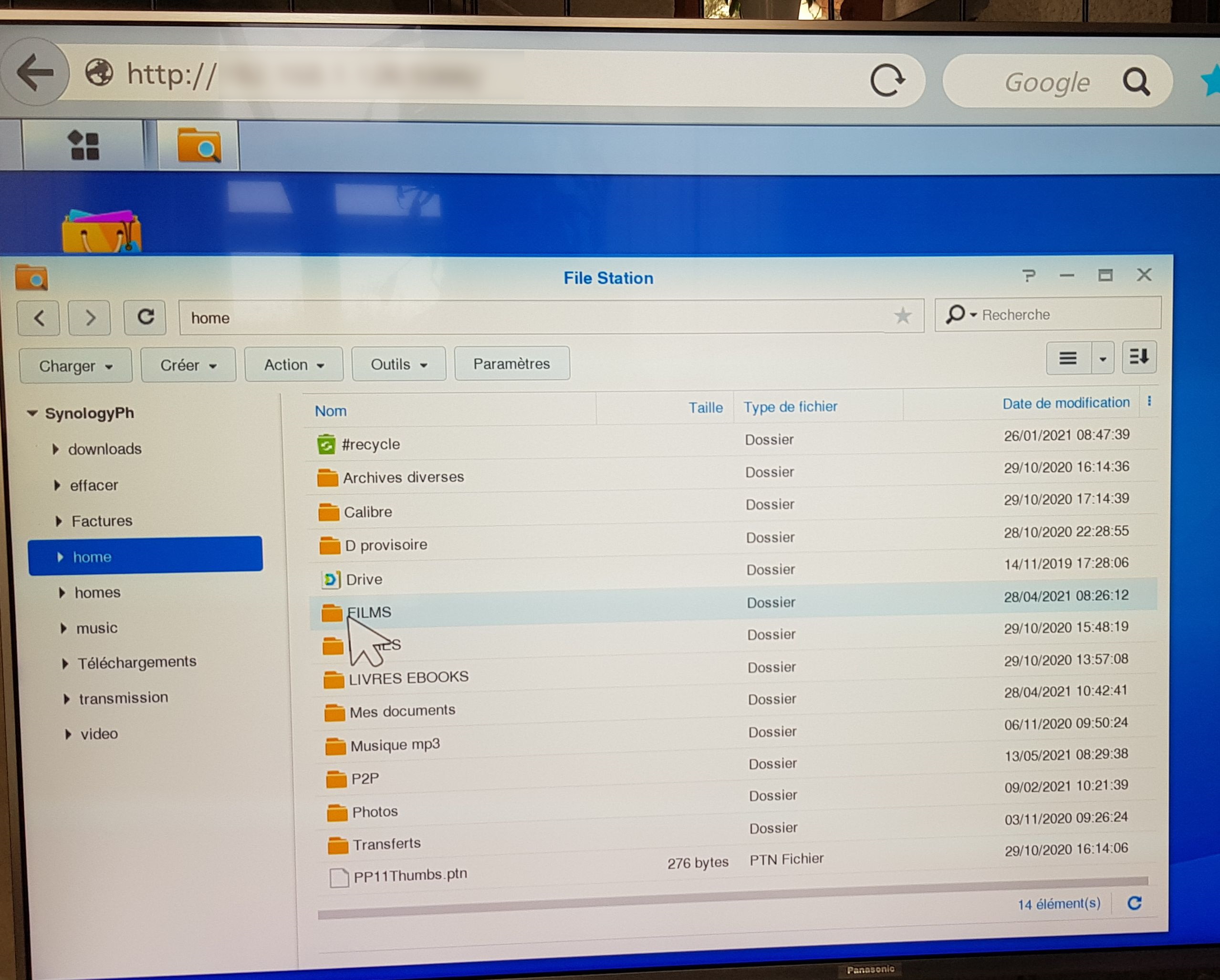

Je peux voir mon NAS sur ma TV Panasonic et ouvrir par exemple la fliestation
En revanche si je double-clique sur les répertoires à droite (voir par ex Films sur l'image) les répertoires ne s’ouvrent pas
D'autre part je ne peut pas utiliser l’ascendeur pour faire défiler la page de droite
Où est le problème ?

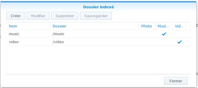

Ok donc c'est pas la bonne méthode, pour cela il te faut installer le paquet serveur multimédia si cela n'est pas déjà fait ( celui-ci va créer automatiquement 3 dossiers visible sur ton Tv : music, photo et video ).
Dans le cas ou tu as déjà installer le paquet et que tu veux garder cette architecture il te faut rajouter les dossier a indexer au niveau du service d'indexation ici
Mon dossier /video semble indexé correctement mais il ne contient qu'un dossier /temp
D’apres ta capture tes vidéo sont dans /home/films
Soit tu les déplaces dans le dossier partager video soit tu rajouter le chemin
Ca marche si je copie ou déplace des films dans /video

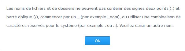

Mais où dois-je ajouter le chemin /films pour qu'il soit indexé et dans /video ?
/home/films  n'est pas accepté
