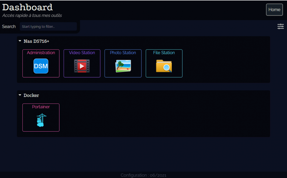

Première config rapide pour voir ce que cet outils a dans le ventre  :

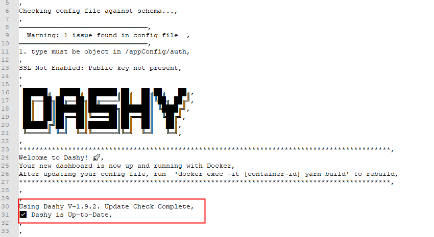

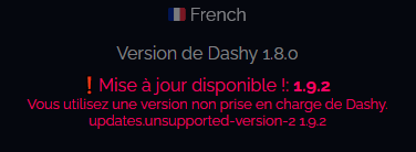

Je relance le sujet, car je viens de m’apercevoir que malgré la prise en charge par Watchtower, et un message m'indiquant qu'une nouvelle version a été trouvée et installée, je reste bloqué sur le version 1.8.0.
Dans Portainer, quand je regarde la log, Dashy semble bien être en 1.9.2.
Mais dans Dashy, il me dit qu'il est toujours en 1.8.0 ...
Où est le problème ????

@oracle7Bon, j'ai fini par trouver le problème.
Il semble que l'authentification qui était avant facultative soit devenue obligatoire. L'absence de cette authentification dans le fichier de configuration générait un warning.
Et cela empêchait Docker d'activer la nouvelle version. J'ai ajouté l'authentification, et maintenant c'est OK.
Et la dernière version est donc bien la 1.9.2 !!!!
