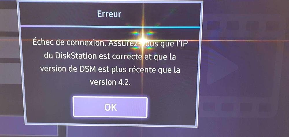

Suite à une coupure de courant, je n'aarive plus à accéder depuis mes smart TV à Ds Video.
Une idée ?
Par avance merci de vos réponses.
Cordialement.
Le 06/05/2022 à 15:43, Caller a dit :
Une idée ?
Cordialement.
tu peux aussi vérifier que DS Vidéo fonctionne normalement sur ton NAS.
et après en effet, vérifier comme le précise @Leloloqu’il n’y a pas de problème d’adresse IP pour ta TV ou pour ton NAS. C’est toujours intéressant d’avoir des « baux statiques «  pour certains appareils et le NAS en fait parti. De plus, pour éviter les conflits d’IP, il faut définir un bail statique dans la plage du DHCP comme ça aucun appareil n’aura cet adresse IP, sinon le bail peut aussi être en dehors de la plage du DHCP. C’est au choix. Il y a plusieurs Tuto très bien fait sur ce forum pour la configuration et la sécurisation du NAS.
Modifié par Drayabob
