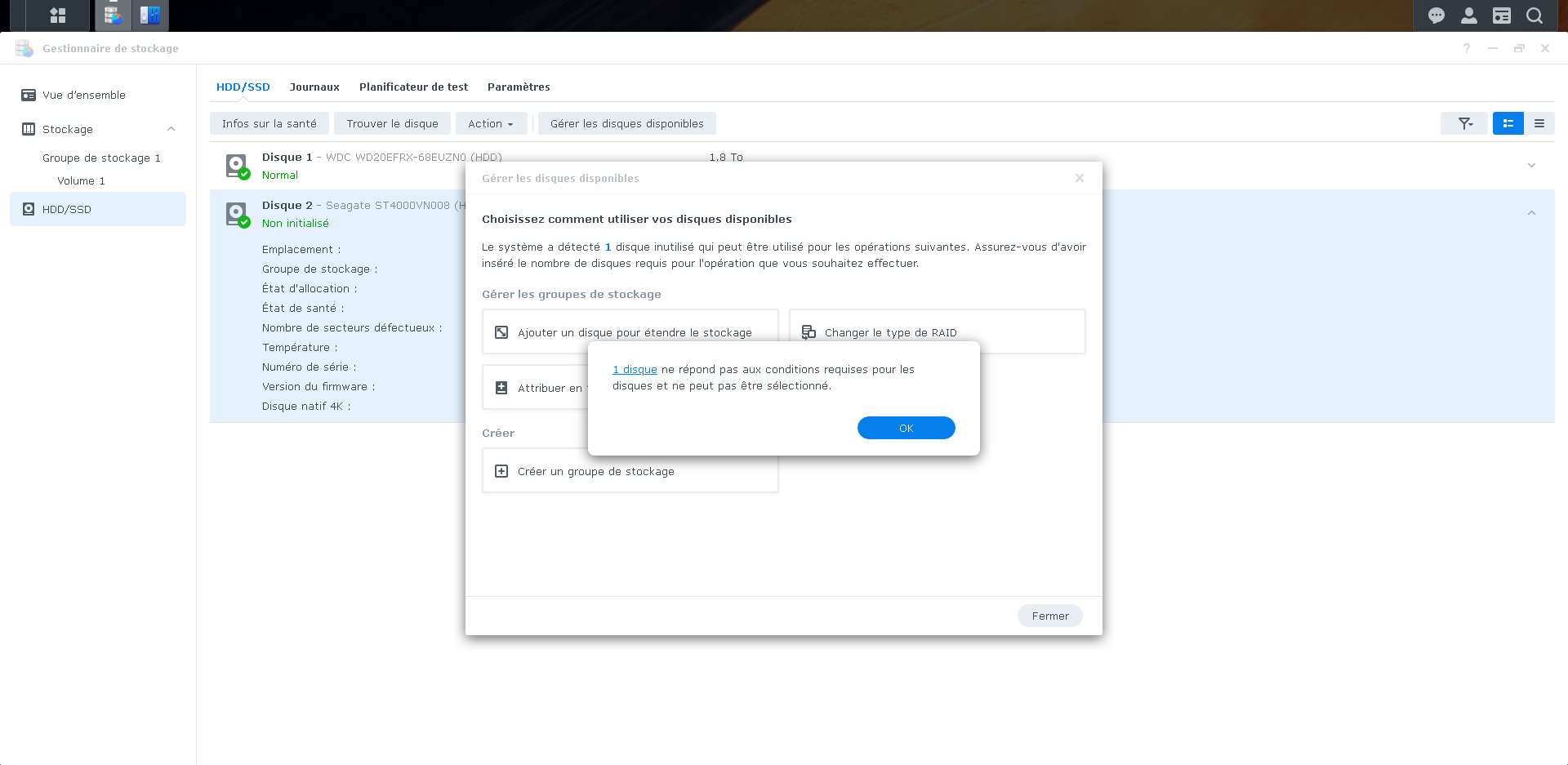

Il y a 4 heures, nourry a dit :
mais quand je fais créer un nouveau groupe j'ai ça
Si tu cliques sur "1 disque" ne répond pas... Il y a quoi comme message?

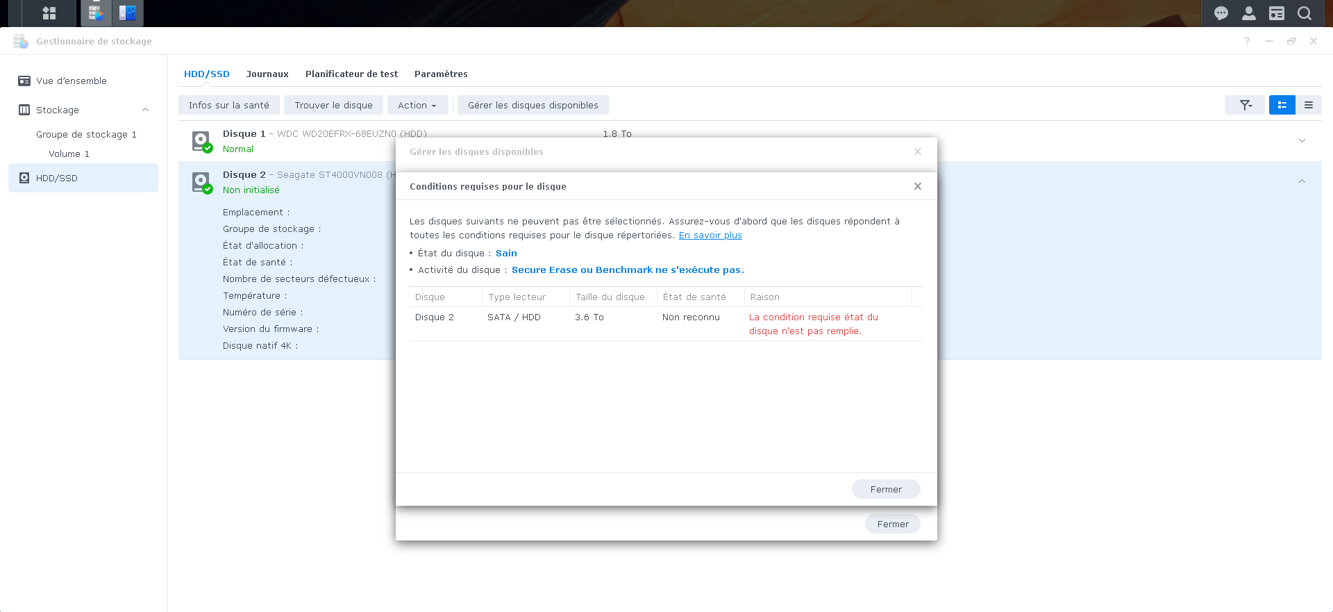

Il y a 10 heures, maxou56 a dit :
Photo ci jointe,
Au passage je ne voulais pas forcement  un deuxième SHR, je ne pense pas que se soit la meilleur config, mais impossible de changer !

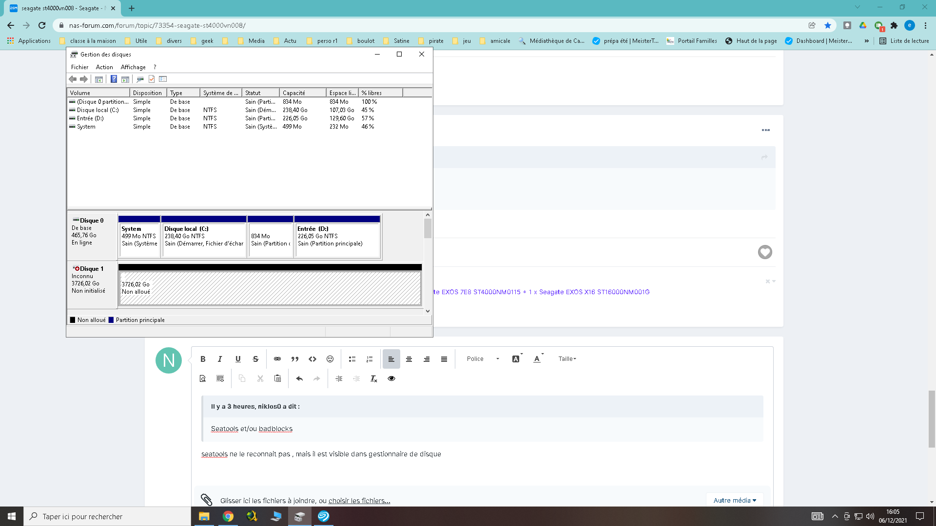

Il y a 3 heures, niklos0 a dit :
Seatools et/ou badblocks
seatools ne le reconnait pas , mais il est visible dans gestionnaire de disque, sans pouvoir agir dessus.
On parle bien de "seatools" bootable et pas de "seatools for windows" ?
Si c'est bien le cas, alors je te conseille de contacter seagate.
