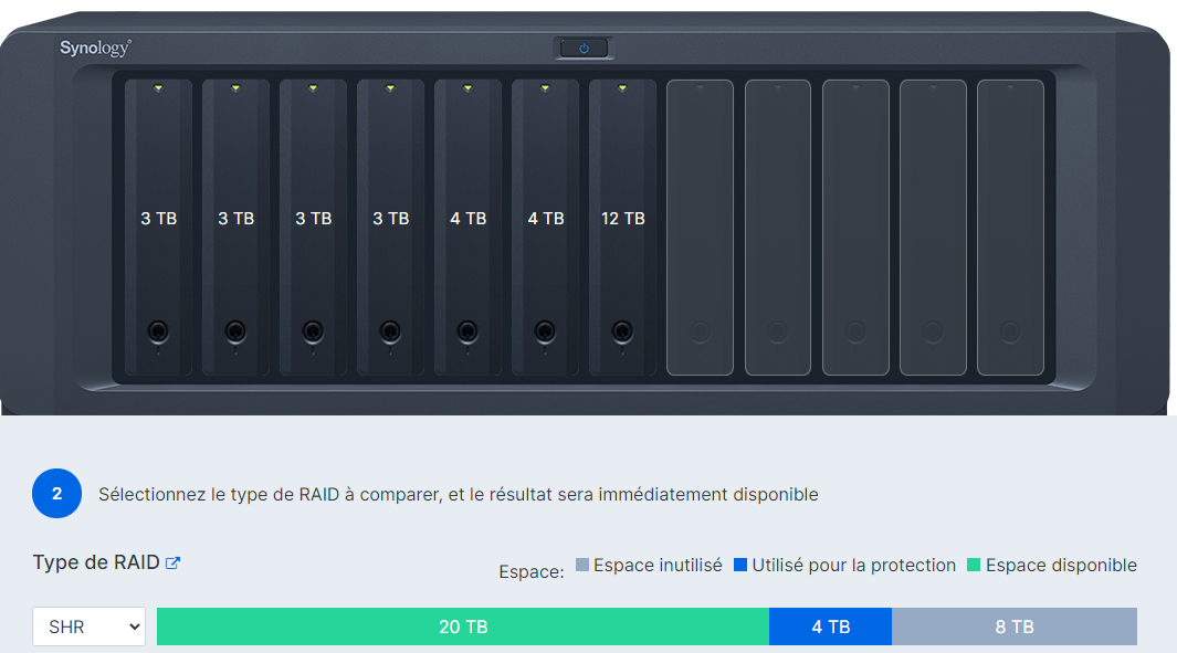

Quand je vais sur le simulateur de raid Synology, voici ce qu'il m'indique (raid en SHR)
Bon, déjà il faut nuancer le résultat car on sait bien que 20 Tb ne font pas 20 To.
Mais il se trouve que la capacité disponible rendue par le NAS est la suivante
Soit un volume exploitable de 15,7 To.. on est très très loin des 20 TB

Test les différents type de Raid qu'il te propose voir si une n'est pas plus intéressante pour toi, en SHR il configure d'un manière par défaut car ici tu à 8 T inutilisé.
il y a 1 minute, Al1ternet a dit :
C'est normal puisque le 12To ne peut pas être associé à un autre disque de taille équivalente pour former un RAID1. Seuls 4To peuvent être associés aux 4To existants. Les 8To restants ne sont pas utilisables et sont en attente d'un autre 12To pour être intégrés au groupe.

Pour cela tu peux utiliser le comparateur de RAID Synology qui effectue une estimation de l'espace utilisé avec différents HDD et types de RAID.

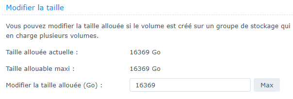

@Aerlas Tu as 1 volume ou plusieurs ?
Sur ton volume actuel si tu fais "Action \ configurer \ modifier la taille allouée => Faire MAX" que t'indique t'il ?
Modifié par Varx
oui, j'ai regardé de ce côté :
J'avais donc mis le max à l'époque.
Par contre effectivement le NAS m'avait alerté au moment d'ajouter le disque de 12To, quant au fait de dépasser un certain quota d'espace pour un seul volume, me proposant d'en fait éventuellement un second.
Ce que j'avais refusé.
Sais-tu quelle est la limite de taille maximum pour un volume sur ce modèle ?.
Si tu tests d'en créer un 2nd, que t'indique t'il ?
@Varx

Il y a 16 heures, Aerlas a dit :
20 TB ou To font pour le Groupe de Stockage environ 18.19 Tio (moins quelle Giga pour DSM,Swap...)
C'est la même chose il y a le même nombre il y a 20000000000000 d'octets dans les 2 cas.
C'est bien ce que tu as?
Donc tu as très probablement fait une migration depuis un autre NAS avec une limite de 16Tio par volume (+ le volume en EXT4). Car le DS1819 est limité à 108Tio
Malheureusement cette limite reste, sauf à supprimer et recréer le Groupe de Stockage.

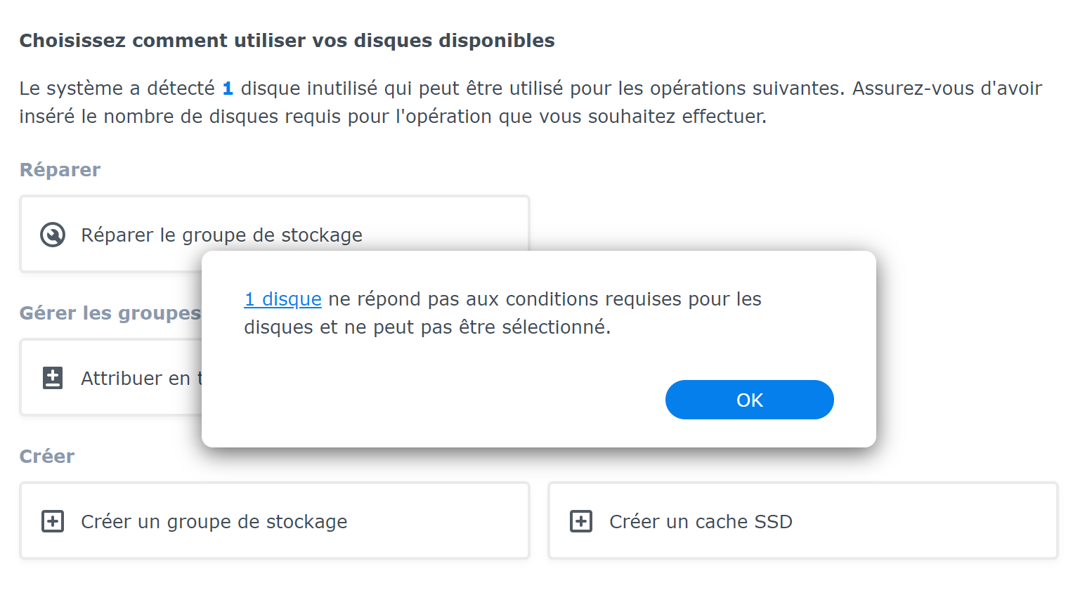

Ah par contre je pense que je vais devoir Erase le 14 To, car là le NAS - pas fou- capte qu'il faisait partie du groupe de stockage 1
