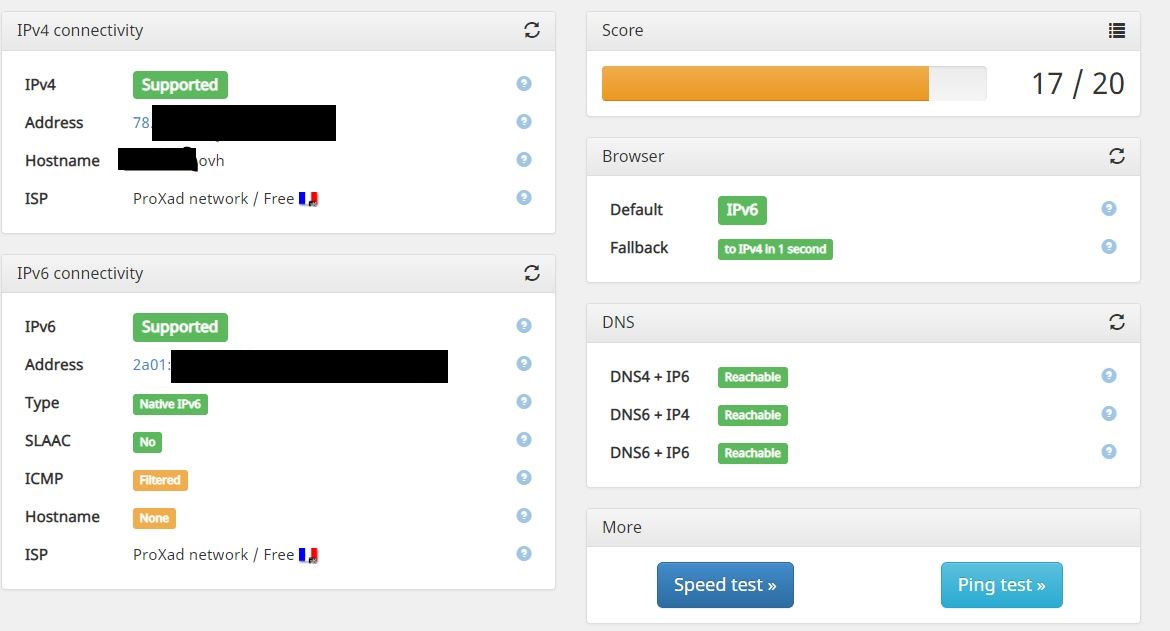

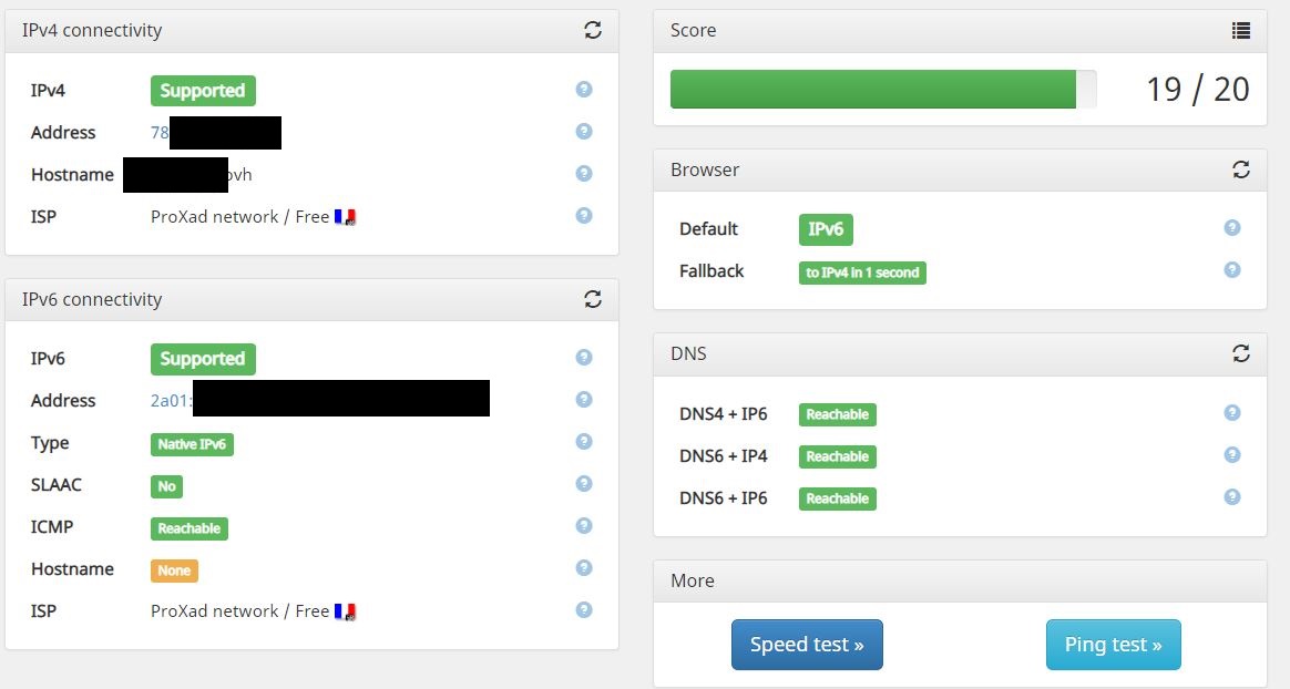

Il conserve ta connectivité IPV6 mais interdit les connexions IPV6 non initiées de ton réseau local. Quelques captures à suivre pour confirmer.
Sans le pare-feu IPV6 Free (mais avec celui que j'ai configuré sur le routeur):
En ajoutant le parefeu IPV6 Free :
Avec le pare-feu de free le protocole ICMPV6 est filtré et mon serveur de nom n'est plus atteignable en IPV6. Par contre la TV fonctionne. Donc pour toi qui n'utilise pas l'IPV6 c'est certainement la solution.
