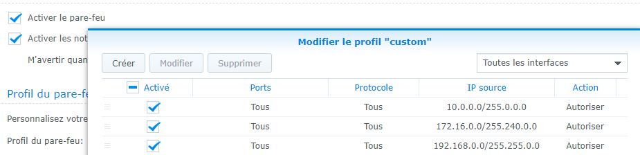

Observer vos règles de firewall depuis le panneau de configuration / sécurité / pare-feu.
-> Une règle doit autoriser les ports "Tous" à circuler sur votre réseau local, exemple " 192.168.0.0/255.255.0.0 ".

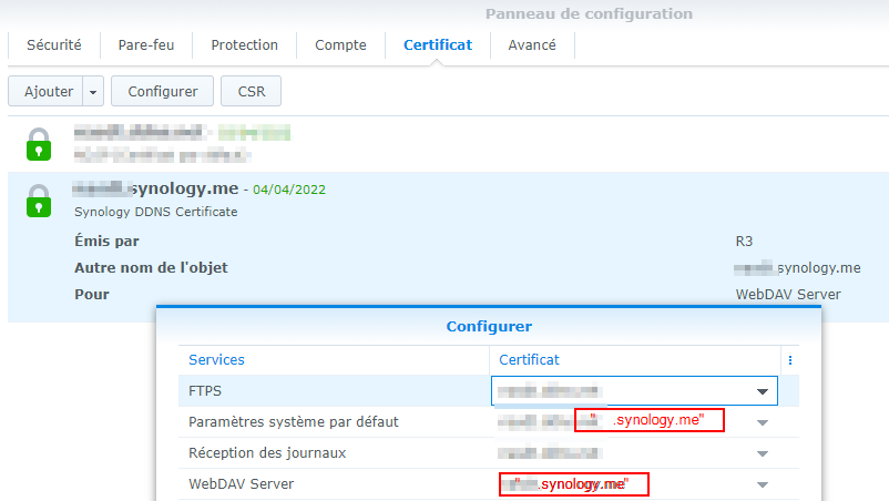

!! Vérifier que vous possédez un certificat valide et configuré pour les services Webdav et les "paramètres systèmes par défaut" !!
Révélation

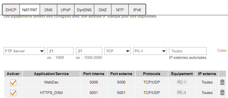

Dans la partie NAT/PAT autoriser  les services WebDav et DSM (5001) à accéder au NAS
Révélation

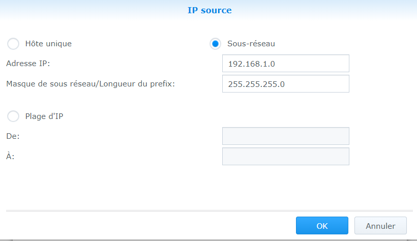

Dans le par-feu tu as limité à l'@IP 192.168.1.1 alors que c'est le sous-réseau 192.168.1.0 qu'il faut autoriser.

@oracle7
merci pour votre aide. Je vais modifier. J'avoue n'avoir aucune connaissance sur le maniement des pare-feux...

@oracle7 et @Varx
Si les modifications suivantes sont correctes, ça  ne fonctionne toujours pas☹️

  3. il y a 7 minutes, tpmrs a dit :
    Je connais ces TUTO que j'ai suivi je pense correctement....
    Désolé, bah non, car tu aurais dans ton pare-feu par ex une ligne (la dernière) du type "Tous Tous Tous Refuser".

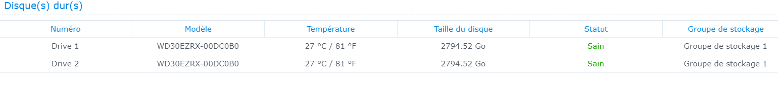

  3. Ensuite observe l'état de ton groupe de stockage visible depuis Menu principal / gestionnaire de stockage/ groupe de stockage, afin de voir si une erreur (disque ou système)  n'est pas en cours.

@Varx
- Le DDNS est normal
- J'ai procédé de nombreuses fois au reboot du NAS et de la livebox Je viens de le refaire de nouveau juste avant de vous répondre. J'ai relancé la box puis le NAS.
- je joins un état du groupe de stockage
et ça ne fonctionne toujours pas🙂
