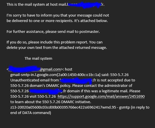

J'arrive à recevoir des mail depuis contact@domaine.tld, et même à en envoyer, sauf sur une adresse gmail...  j'ai une erreur 550-5.7.26 (voir image capture.mail.jpg)
Unauthenticated email from domaine.tld is not accepted due to domain's DMARC policy

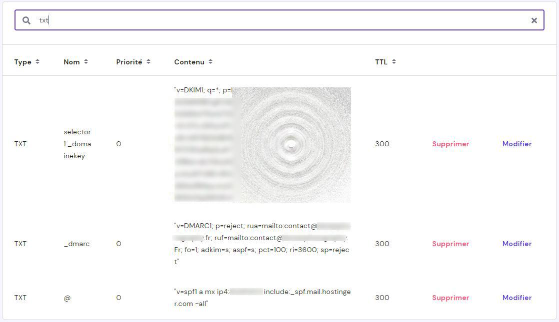

J'ai pourtant bien généré la clé publique, et indiqué les enregistrement txt sur la zone de mon registrar.
d'ailleurs, j'ai pas de problème sur mxtool, mais par contre sur www.mail-tester.com j'ai un score de 6.3/10 et il m'indique que la signature DKIM n'est pas bonne... ça plus le reverse DNS (je suis chez free et j'ai pourtant bien configuré mon reverse DNS pour qu'il pointe sur "mail.domaine.tld) et un blacklistage chez Sorbs Dhul (adresse ip publique listée en 2013, elle m'a été attribuée en 2020, mais il faut que je corrige le pb de reverse DNS d'abord pour pouvoir faire délister)

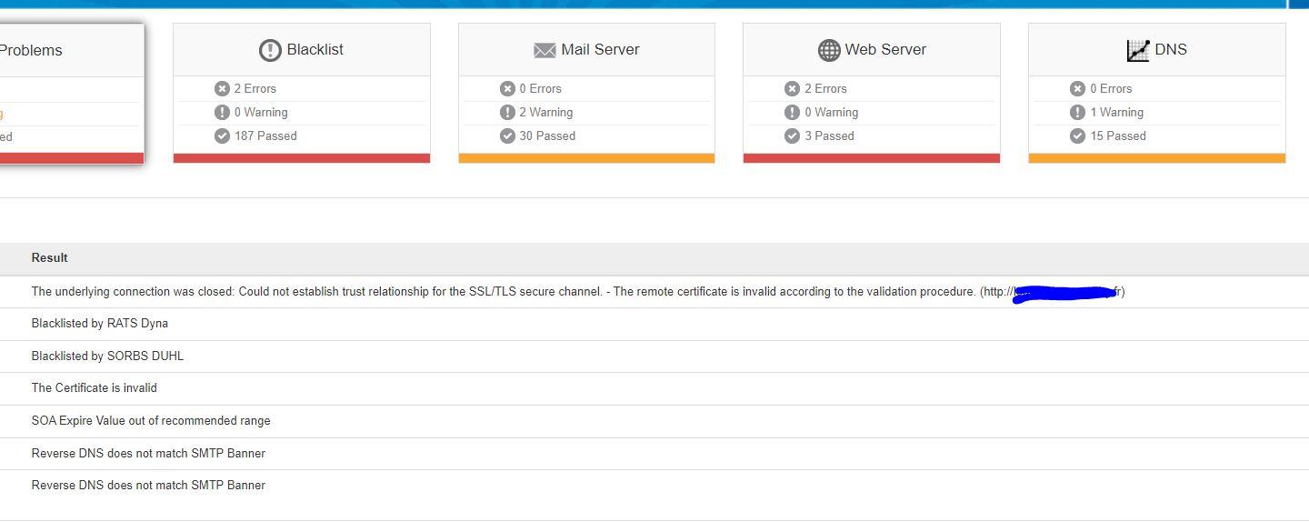

EDIT : j'oubliais, j'ai aussi un pb de certificat SSL, alors que j'ai réussi à configurer mon server web (en suivant le tuto reverse proxy) et qu'à priori sur chrome/mozilla aucun pb de certificat SSL. J'ai bien ajouté mail.domaine.tld dans le certificat quand je l'avais créé, en sachant que j'allais mettre en place un MX sur mon NAS.

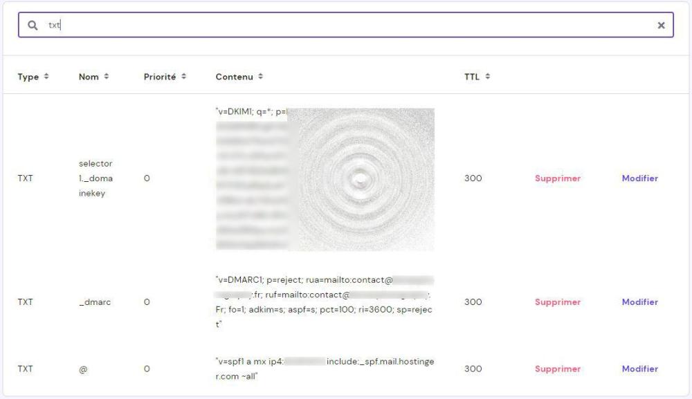

La validation SPF, DKIM, et DMARC est obligatoire pour que le serveur mail soit correctement reconnu par les autres. Le moindre manquement à la configuration de ces mécanismes de sécurité peut dégrader la réputation du serveur auprès de certains fournisseurs de services mail (comme Google et Microsoft notamment).
Reprends la partie du tutoriel concernant DKIM et vérifie avec Mail-Tester jusqu'à ce que ce soit validé par ce dernier.

Spf : les deux sites mxtools et mail-tester : OK
DKIM : Ok chez Mxtool KO chez mailtester
pourtant, ça fais 10 fois que je reprends tout et que je ne vois pas de problème dans ma configuration... aussi bien coté nas...Capture_DNS.A.thumb.JPG.6d9e244d5d54166cdfb69025dc239820.JPGCapture_DNS_MX.thumb.JPG.c11ec43b57e16c43bb748b0ef7124787.JPGCapture_DNS.txt.thumb.JPG.594e4efa48d11a4a951609c97094015e.JPG
Si tu vois quelque chose qui cloche, je suis preneur 🙂

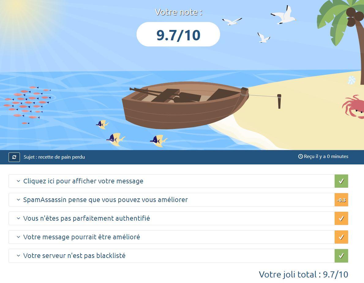

@PiwiLAbruti merci, mais à force de faire des copiés collés, et de modifier....j'ai trouvé ce qui clochait... j'ai généré la clé en 2048, puis tout de suite après, je me suis dit que j'allais baisser cette valeur, j'en ai généré une nouvelle.... mais le serveur, lui était resté en 2048. et remettant ça d'aplomb, c'est déjà bcp mieux !!
J'ai plus qu'à attendre 24h que free modifie le reverse DNs pour pouvoir me faire delister et  aussi gérer le pb de certificats...
la premiere ligne c'est le test sur http, la 4eme c'est connexion https....
je vais donc reprendre le tuto reverse dns ^^

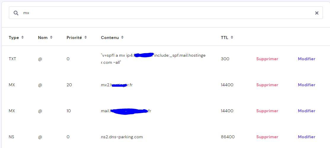

Les instructions mx et ip4 du ton SPF sont probablement redondantes, tu peux ne conserver que l'instruction mx si c'est le cas. Tu utilises un service chez hostinger.com qui nécessite d'envoyer des messages utilisant une adresse mail appartenant à ton domaine comme adresse d'expédition ? Si ce n'est pas le cas, tu peux également retirer l'instruction include.
Lorsque ta configuration sera stabilisée et fonctionnelle, tu pourras modifier ~all en -all (restrictif) dans le SPF.
j'avoue avoir bêtement suivi le tuto sans réfléchir, et j'ai pas réfléchi aux implications. maisc'est corrigé en passé en -all ! merci pour l'info !

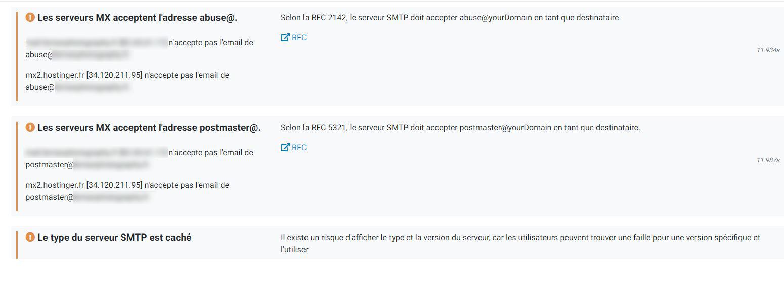

Par contre, je ne comprends pas, quand je test mon domaine sur NSTools.fr, il me dit que mon server n'accepte pas les mails vers abuse et postmaster. dans la conf du serveur j'ai indiqué que ces adresses là appartenaient à un utilisateur, et quand j'envoie un mail à abuse ou postmaster, je les reçois bien sans problèmes !
une idée la dessus ?

il y a 47 minutes, RealJesus a dit :
N'ayant aucun indice sur leur méthode détection des adresses abuse et postmaster, je n'en sais rien. À priori je dirais qu'ils essaient de s'authentififier avec un utilisateur abuse ou postmaster, donc ça échoue.
