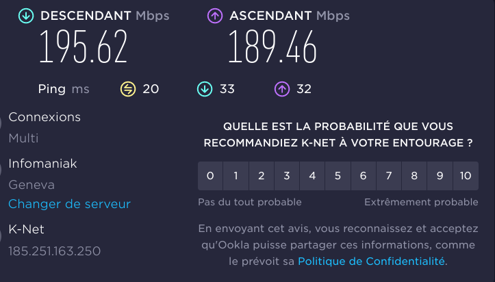

En se qui concerne l'usage, je souhaite brancher le NAS dans ma résidence principale et  y mettre tous mes films la plus part en 4k DV Atmos d'une taille d'environs 50Go chaque et pouvoir les lire sur ma TV dans mes deux résidence via une Shield TV 2019 ou un fire stick max. J'ai cru comprendre qu'il me faudrait passer par PLex.
Je n'aurais apriori pas vraiment besoin de transcoder les films mes deux TV sont HDR DV et Atmos. (mais qui peux le plus peut le moins)
Pour le budget, environs 300 euros sans les disques (un 2 baies me suffira) mais surtout silencieux. (j'en ai testé un chez un amis et il faisait beaucoup de bruit)
Le débit dans mes deux résidences est très bon.
