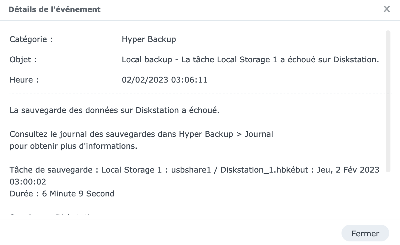

il y a 9 minutes, PiwiLAbruti a dit :

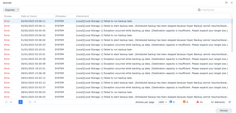

Peux-tu donner les messages relatifs à cette erreur donnés dans Hyper Backup > Journal ?
@PiwiLAbruti
C'est ceci?
727092025_Capturedecran2023-02-02a11_00_56.thumb.png.f8f75f9184a7f2988243ec413bc99fc7.png

Mais de toute façon, la sauvegarde ne peut se faire car le disque dur est plein
"ecception occurred while backing up data. (destination capacity is insufficient, please expand your target size)
""une exception s'est produite lors de la sauvegarde des données. (la capacité de destination est insuffisante, veuillez augmenter la taille de votre cible)"

C'est ceci?
Parfait 👍 On voit que le disque de destination est plein, rien de grave.
Il va falloir adapter les paramètres de rotation et de rétention des sauvegardes.
Quels sont les paramètres de sauvegarde actuels ?

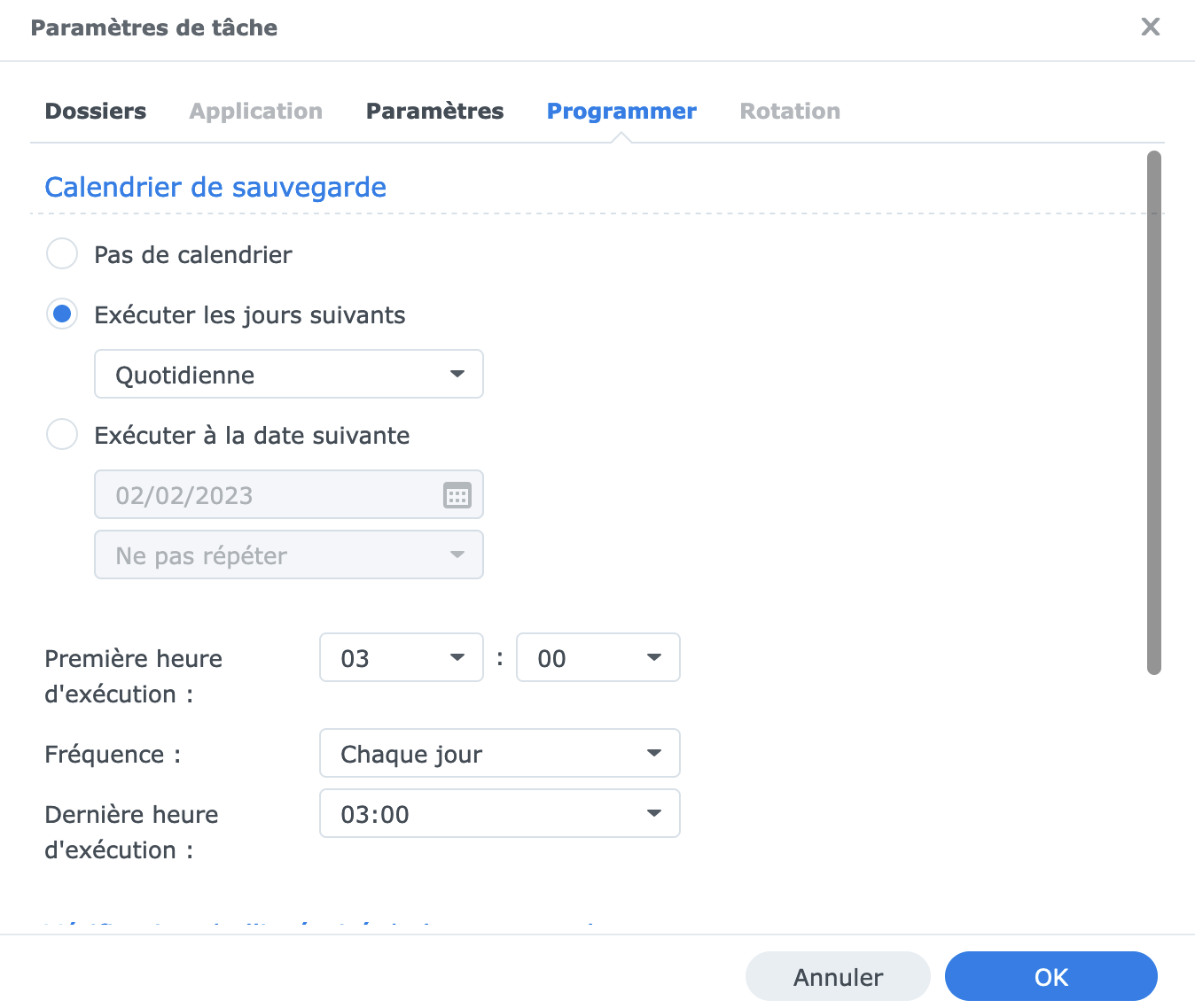

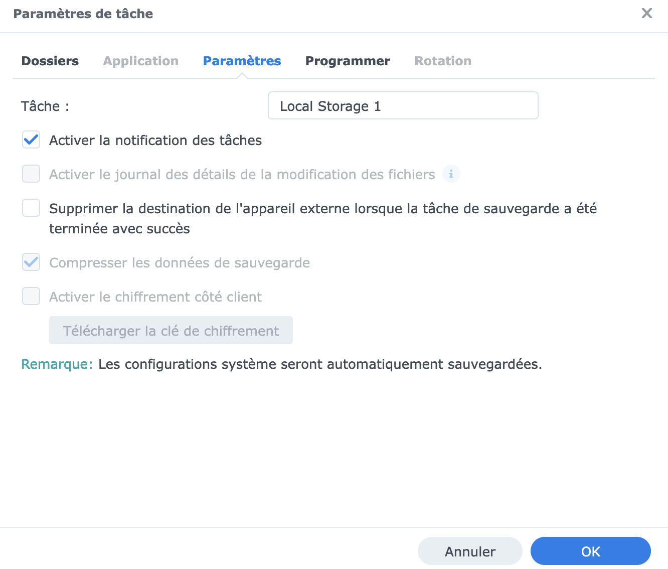

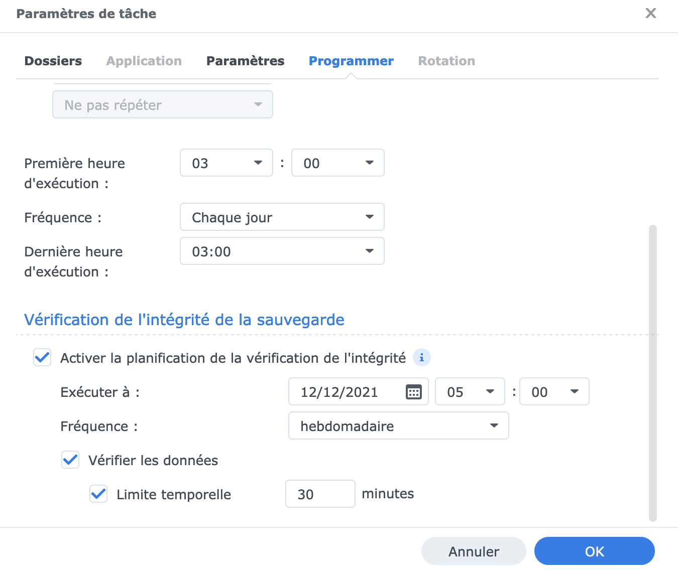

@PiwiLAbruti

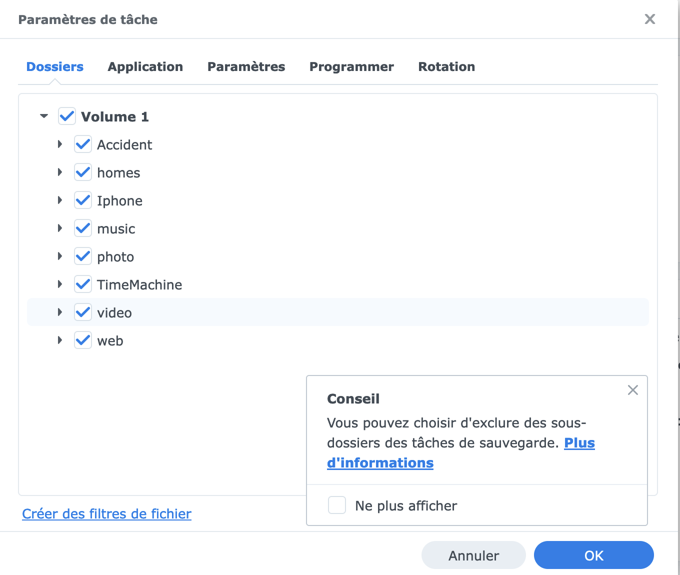

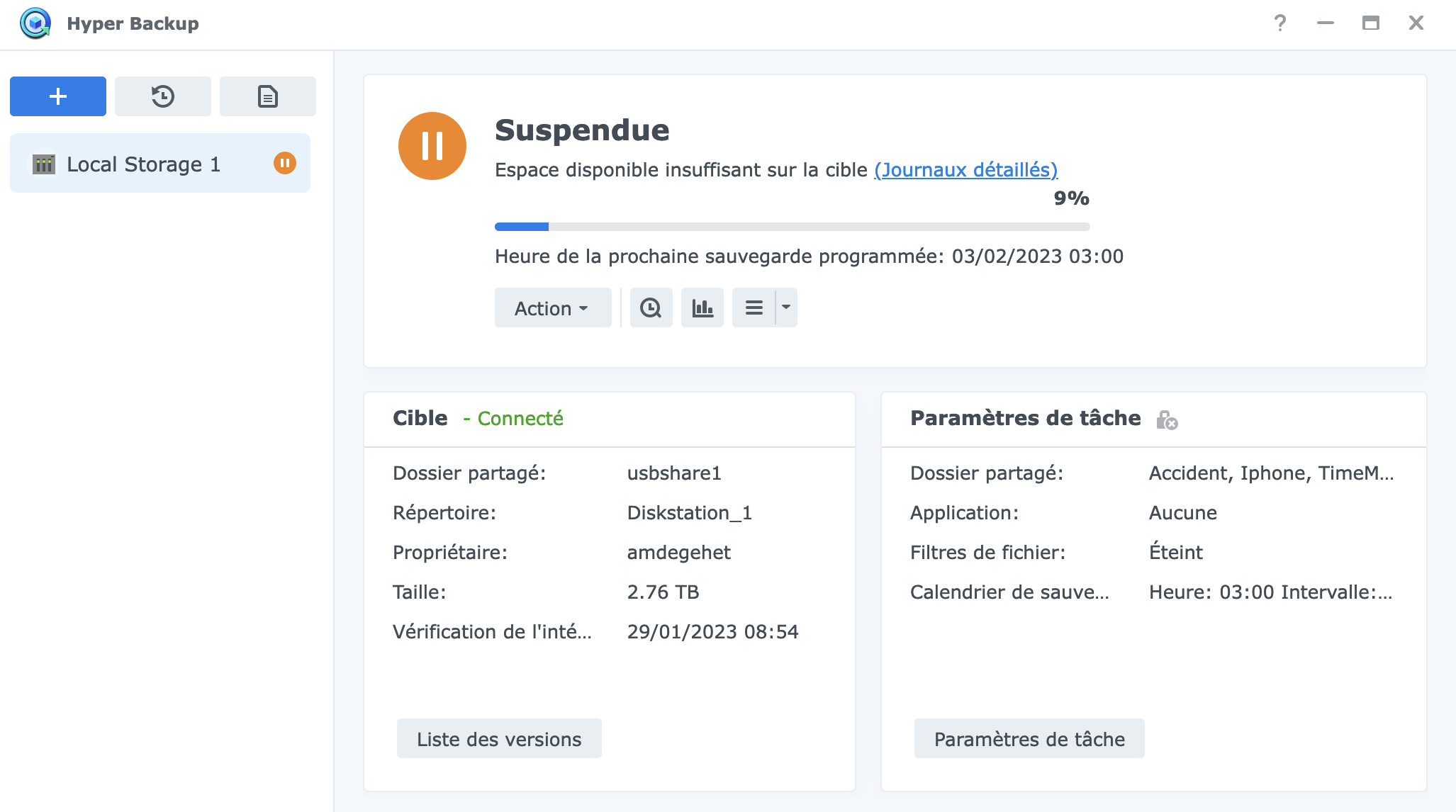

Voici les captures d'écran, ce sera plus facile

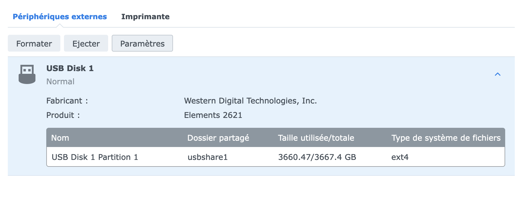

648050124_Capturedecran2023-02-02a12_16_35.thumb.png.d1ada43a6a6d469ac5fcd4fa3c9f006d.png
335446501_Capturedecran2023-02-02a12_16_52.thumb.png.4cab8016c9cfa881358076fd0ed3bbdc.png960886396_Capturedecran2023-02-02a12_17_28.thumb.png.611cbb07c4f9d66a94786de5bf43fe66.png
290149822_Capturedecran2023-02-02a12_17_38.thumb.png.5e9b8549fca72f25cd4c47cdc3a56a9b.png
il y a 9 minutes, bliz a dit :
Pas de rotation, [...]
C'est moche, donc pas de sauvegarde différentielle non plus ?
il y a 8 minutes, bliz a dit :
Pas de rotation, donc le problème est la taille du disk extrerne, trop petit
il faut un disque dur plus gros que 3 TB ou scinder la sauvegarde

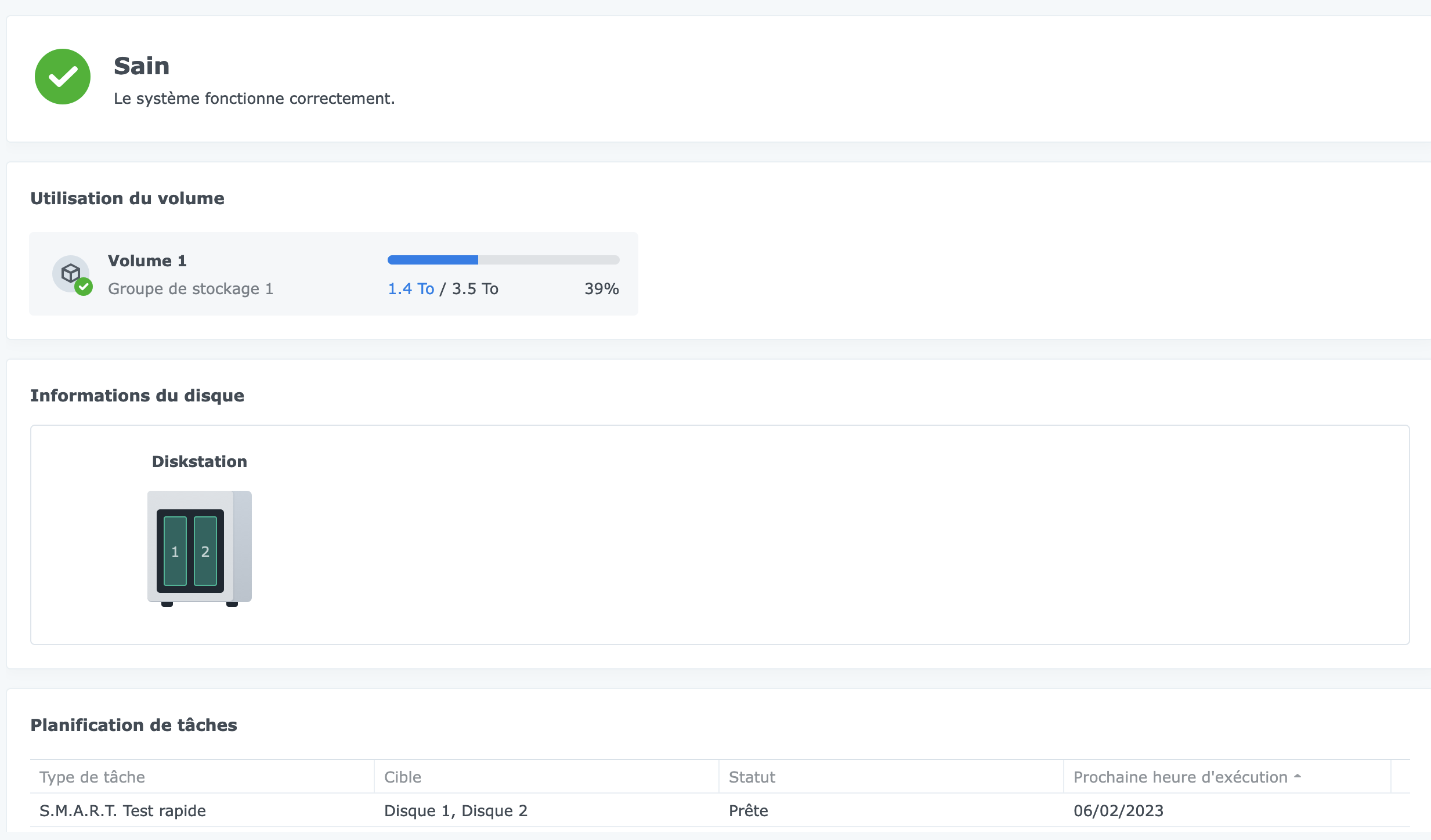

Je vois que les disques durs du nas font 3,5To
Le disque de sauvegarde (connecté au port usb du nas) fait 4To.

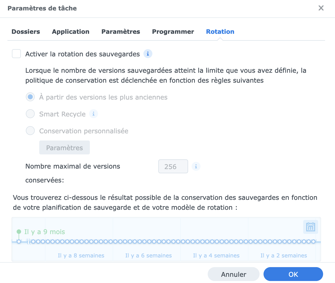

Pour que je comprenne bien, c'est quoi la rotation? Je peux l'activer?
"Scinder la sauvegarde", c'est choisir les dossiers que l'on veut sauvegarder?
Merci pour votre patience 😊
51316821_Capturedecran2023-02-02a12_48_06.thumb.png.695605dd52b792756e742596a5b09b7e.png813906809_Capturedecran2023-02-02a12_48_48.thumb.png.873dcf4f9b332f48555ab56ec58beeab.png

Plutôt que de faire une sauvegarde globale comme vous le faites, perso j'ai créé plusieurs tâches, une par dossier partagé (homes, video, audio, photo, etc..).
Ca complique un petit peu la mise en oeuvre mais c'est plus simple par la suite pour dépanner. Si un problème survient sur un fichier ou un dossier, seule la tâche concernée est affectée. Il est ainsi plus facile de localiser le souci et s'il faut recréer la tâche, ça ne touche pas les autres sauvegardes, alors qu'il faudrait tout refaire avec une sauvegarde globale.
Mais ça ne résoudra pas votre problème de place....
Vérifier vos sauvegardes car elles en plus des données existantes sur votre NAS, elles conservent aussi toutes les données qui ont été précédemment sauvegardées et que vous avez supprimées du NAS. C'est sans doute ce qui provoque le dépassement de capacité.

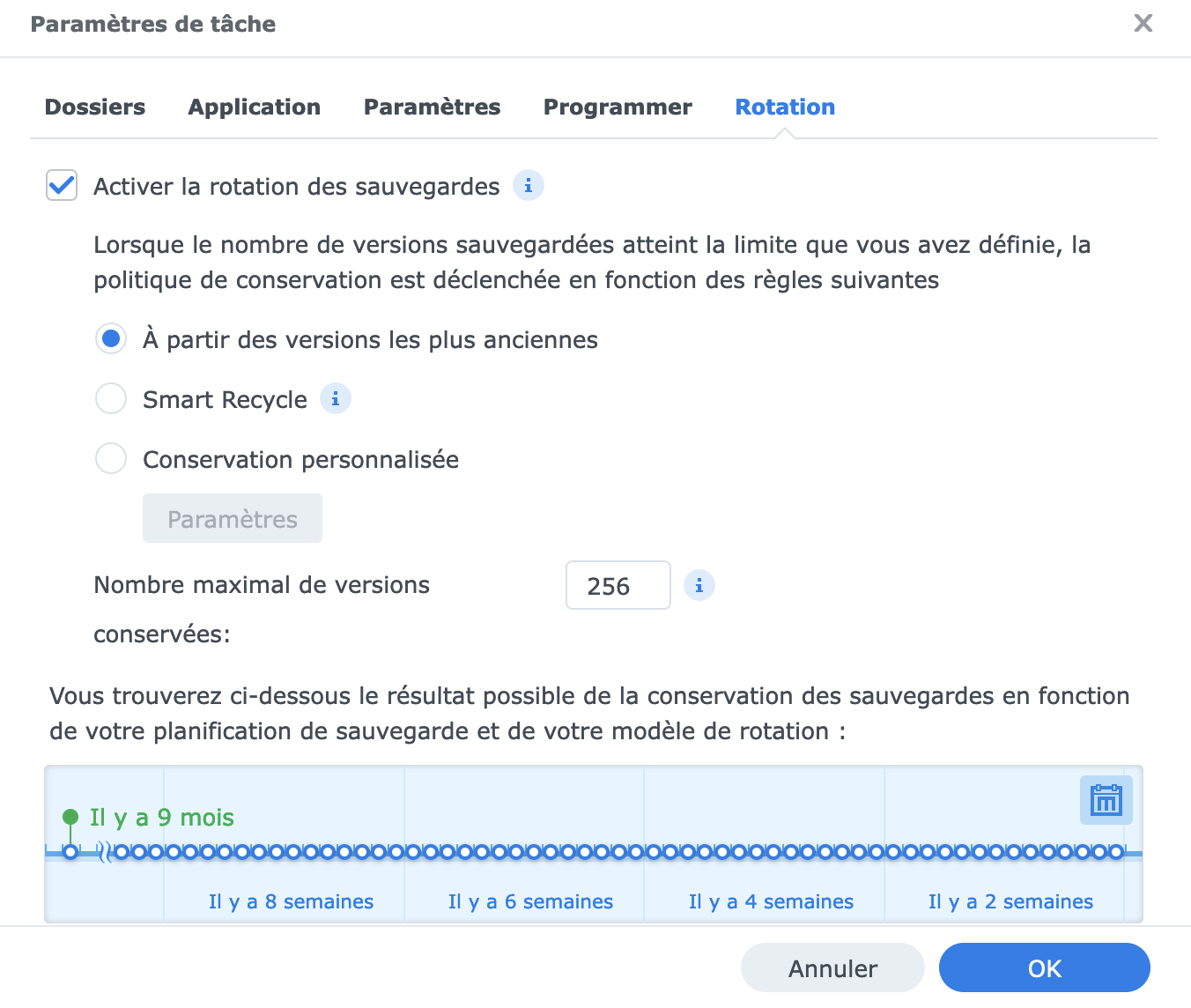

J'ai cliqué sur "ignorer" dans cette fenêtre.
Du coup, le menu "rotation" qui était grisé est de redevenu normal
868837012_Capturedecran2023-02-02a10_59_26.thumb.png.bcd9cf93799d4f0d6109ca4397edda94.png
C'est devenu comme ça:
69799094_Capturedecran2023-02-02a13_39_00.thumb.png.9fb1f8c0ac150f307adc352aab40ba8b.png
Du coup la fenêtre avec rotation n'est plus grisée:
740390546_Capturedecran2023-02-02a13_38_26.thumb.png.fe65f9933d6f8986476fb193d65a1f98.png

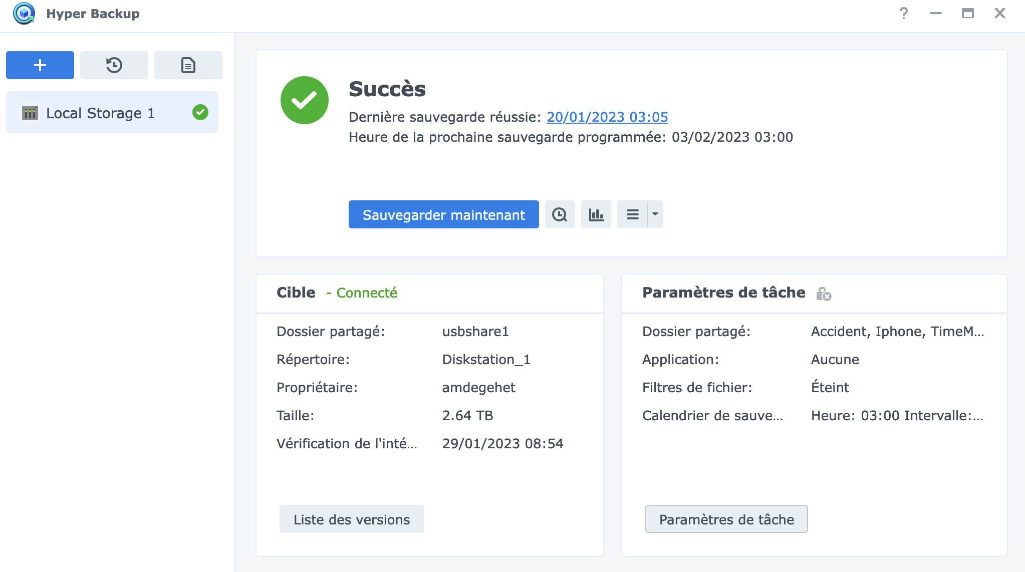

Voici les autres captures d'écran:
1331945457_Capturedecran2023-02-02a13_38_08.thumb.png.0ae3dfb80d9a154a32bc82c6ae71acd2.png
Et celle demandée
1311880002_Capturedecran2023-02-02a13_40_20.thumb.png.d64a3a21c8f00e2aeea9fc700c7d4c71.png

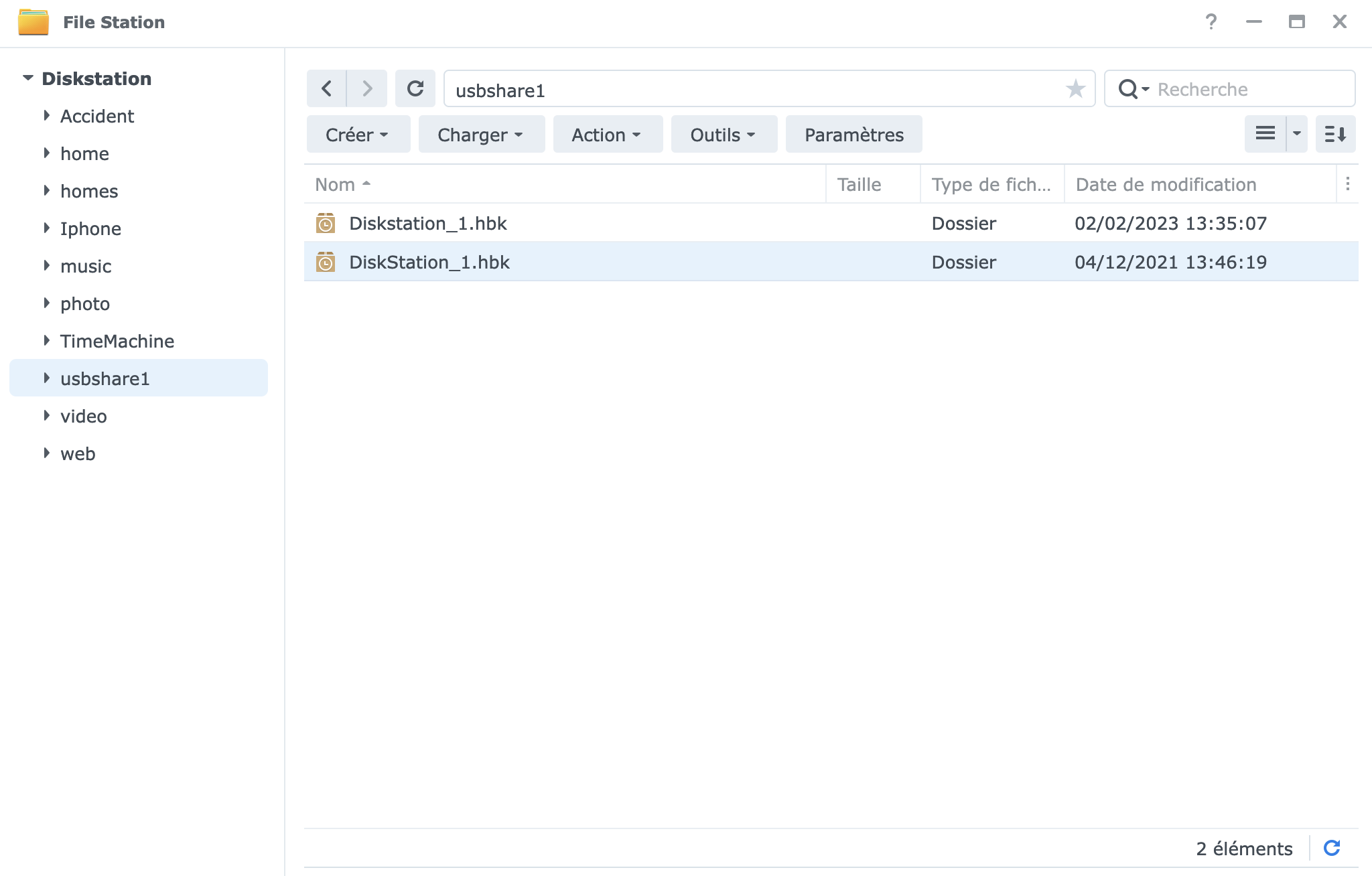

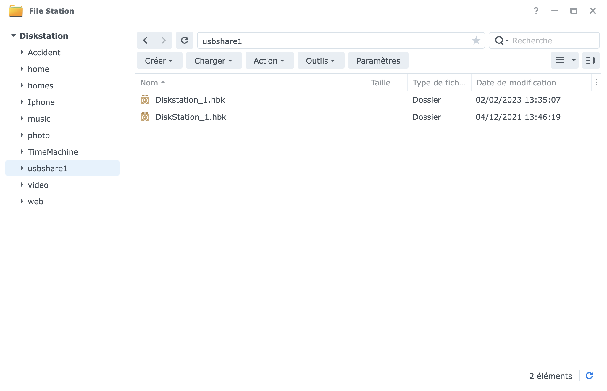

Je pense que la sauvegarde de 2021 n'est plus active et plus d'actualité. Vous pouvez probablement la supprimer. Surprenant toutefois qu'il puisse y avoir 2 dossiers avec le même nom dans le même répertoire...
Edit : au temps pour moi, il y a une différence entre une minuscule et une majuscule. Ca confirme que celle de 2021 est obsolète puisque son nom n'apparait pas dans la tâche sur le NAS
@Mic13710 @bliz
Donc je peux supprimer le dossier "DiskStation_1.hbk" du 04-12-2021?
Celui qui est légèrement bleuté?
1197958443_Capturedecran2023-02-02a14_05_42.thumb.png.e624d08b3ea48a648bdbc8d73c341d61.png
il y a 4 minutes, bliz a dit :
sinon, vous pouvez activer la rotation si cela vous interesse
Je ne crois pas que ce soit une bonne idée car ce type de sauvegarde ne fonctionne pas comme celle effectuée en rsync ou entre 2 NAS.
Extrait de https://kb.synology.com/fr-fr/DSM/help/HyperBackup/data_backup_destination?version=7
Dossier local et USB : si vous sélectionnez cette destination, les données seront stockées dans une version à chaque sauvegarde. Par conséquent, plusieurs versions de vos données seront enregistrées dans la destination de sauvegarde.
En clair : le disque va très très vite se remplir !

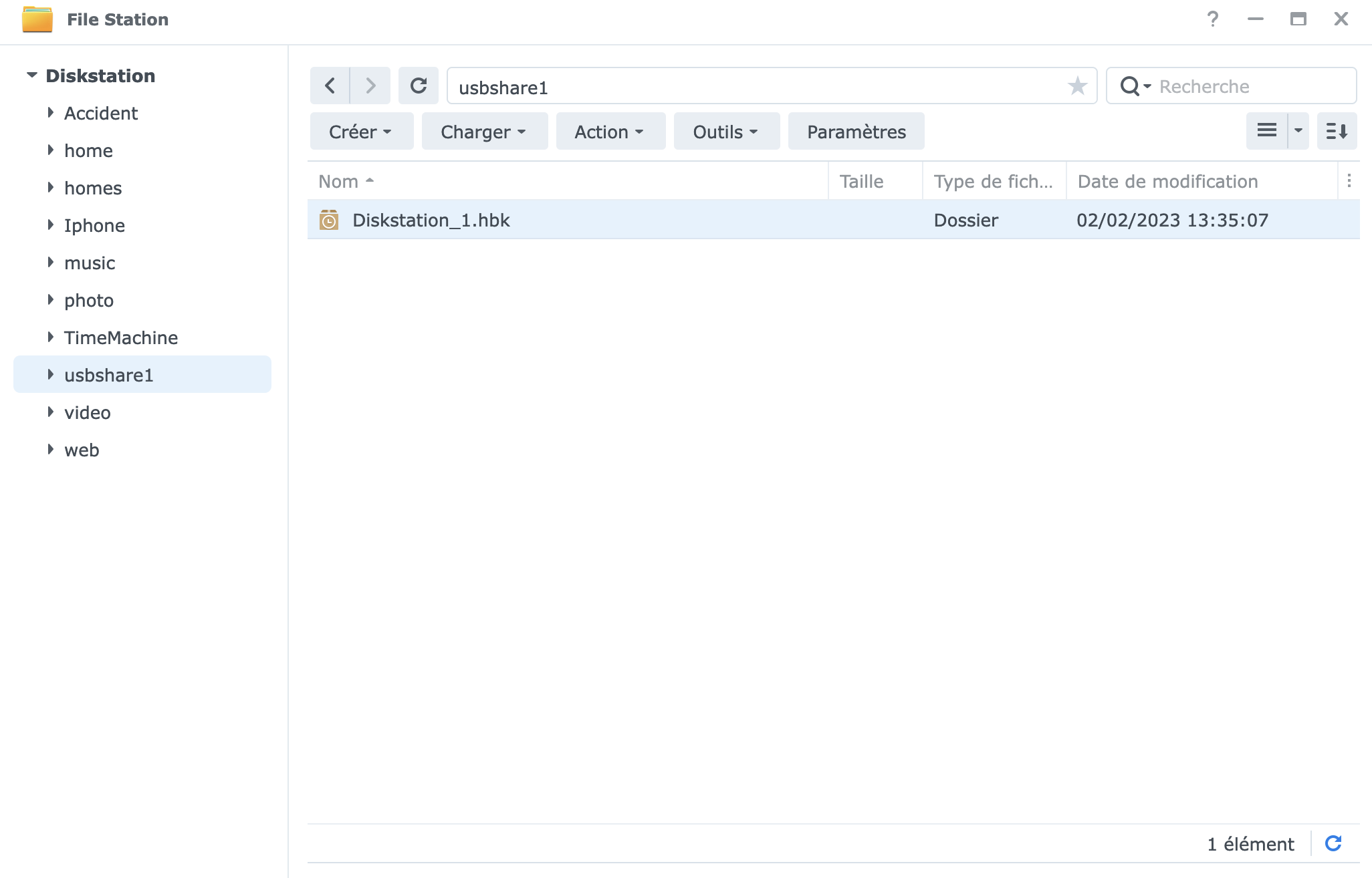

il y a 1 minute, Amelie a dit :
Oui
Pour que je comprenne bien, à quoi sert la "rotation"?
Pour l'activer, à part cliquer sur "Activer la rotation des sauvegardes", que faut-il faire d'autre?

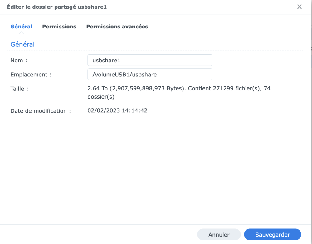

Voilà, j'ai supprimé le dossier en question
La taille du disque fait 2,64To
740833156_Capturedecran2023-02-02a14_15_01.thumb.png.5f9f85c1df182536a4dd4ccf1121f689.png
1159722929_Capturedecran2023-02-02a14_15_40.thumb.png.880c7cbf3c38a8834d846fc862240cc6.png
il y a 7 minutes, Amelie a dit :
Comme je l'ai dit dans le rajout de mon message précédent, la rotation n'est pas une bonne idée dans votre cas (disque externe).
Si vous l'activez, alors il faudra limiter le nombre de versions car vous saturerez vite votre disque. Essayez déjà avec 2 et si ça coince, vous pourrez toujours supprimer la rotation. Sinon, vous pourrez l'augmenter au fur et à mesure jusqu'au niveau qui vous convient et qui serait acceptable pour votre disque.
En vérité, je me base sur les indications de la kb synology. Je n'ai aucune vision du fonctionnement réel sur un disque externe, mes sauvegardes se faisant exclusivement entre NAS.
@Mic13710 J'ai trouvé les réponses à mes question entre temps. Hyper backup fait des sauvegardes incrémentielles. La rotation et la rétention doivent donc être configurés pour répondre aux besoins de restauration et respecter les contraintes de stockage.
@Amelie La tâche de sauvegarde actuelle conserve les 256 dernières versions journalières, ce qui n'est pas nécessairement pertinent.
Il est préférable de définir une planification personnalisée en sélectionnant l'option Conservation personnalisée et en cliquant sur le bouton [Paramètres] associé à cette option. Voici un exemple de planification :
