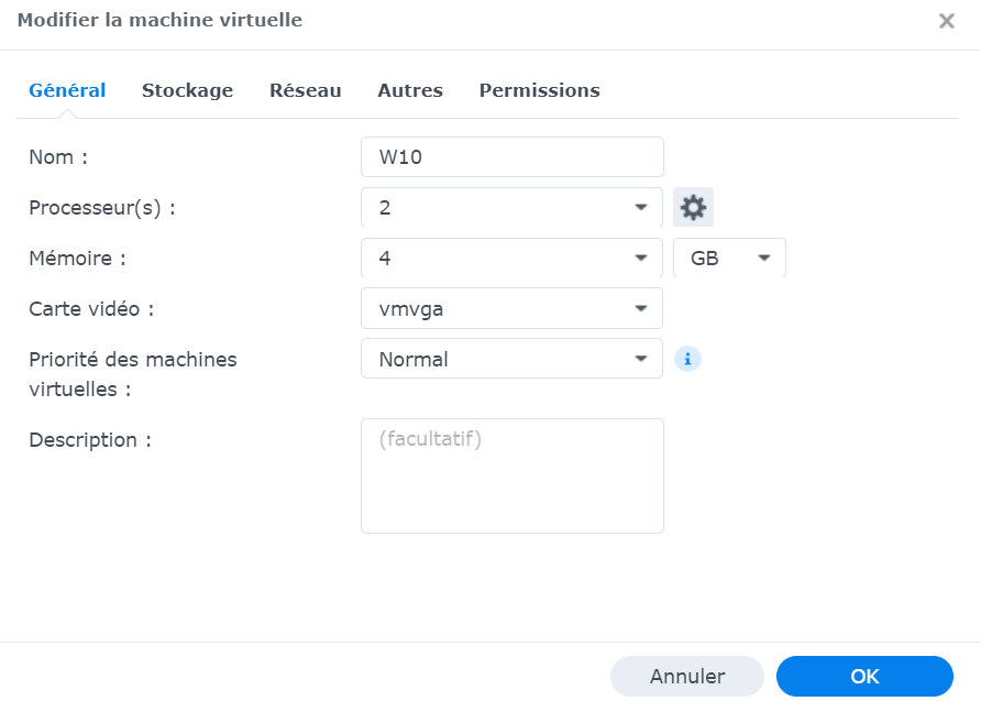

Je souhaite savoir s'il est possible de brancher un SSD externe (en USB) sur le NAS et d'installer un Windows avec Virtual Manager dessus.
Actuellement, j'ai un Windows 10 installé sur mon HDD de 16to mais il rame de fou.
J'ai un DS220+ avec +8go Crucial en RAM et voici la config de la VM:
Pourtant sur la VM, je ne fais pas non plus des actions de malade, juste du chrome...

Justement les navigateurs suivant les sites peuvent demander de la puissance, de la RAM... Et le DS218+ n'est pas très puissant, de plus il n'y a pas d'accélération graphique.
Combien de RAM et de vCPU sont alloués à la VM?
C'est quoi les sites qui sont consultés, basiques ou des vidéos? Essayer avec un autre navigateur comme Firefox ou Edge?
Modifié par maxou56
J'ai un 220+
J'ai mis 4go de RAM et 2vCPU.
Je regarde pas de film ou de vidéo avec, c'est juste pour consulter les mails, des sites simples qui ne demandes pas trop de ressource.
Le problème n'est pas seulement sur le navigateur mais également présent quand le navigateur est fermé. Quand j'essaye d'aller dans les paramètres ou encore dans l'explorateur de fichier c'est très lent.
