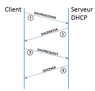

La question est : où y a-t-il un manque ?
Une requête DHCP c'est ça :
(Source : https://www.it-connect.fr/chapitres/dhcp-mode-de-fonctionnement/)
Un bon moyen de vérifier en temps normal ce qui sort et rentre d'un périphérique c'est d'utiliser Wireshark pour analyser les paquets.
On peut filtrer pour n'afficher ou n'enregistrer que ce qui nous intéresse.
Problème, si le problème survient lors de la mise en veille, pas sûr qu'on puisse compter sur un logiciel mis en veille pour la surveillance.
Si tu as un switch administrable tu peux régler un port pour fonctionner en mode promiscuité (promiscuous mode en anglais), ce port verra l'intégralité des paquets du réseau passer, c'est principalement utilisé en maintenance et diagnostic réseau.
Parce qu'en l'état, tu ne sais pas si c'est 1, 2, 3 ou 4 qui posent problème.
